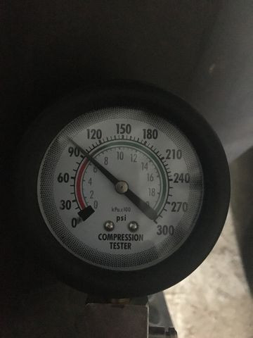

Ma vagy Holnap megmérem,legalább tudni fogom hogy áll a henger.

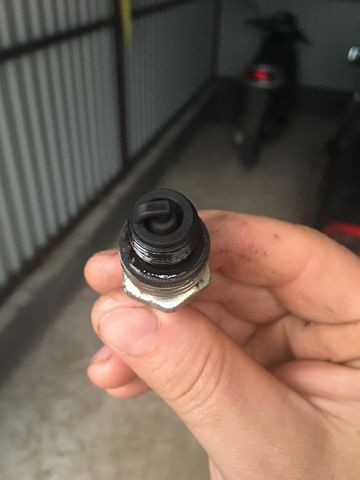

Az oké hogy gázadásra indul,de az aggaszt jobban hogy 3-4 rúgás mire beindul.
Jó az is igaz hogy már 19 éves a kicsike......
Igen ez 2T.Akitől vettem annál 2 hetet volt,ő amolyan kupec,mindig cserélget,ad-vesz,ismerem a tagot évek óta,ez a moci azért lett tőle megvéve mert teljesen gyári mindene,és a papirjai is megvannak amit anno a szalonba adtak hozzá a szervízzel mindennel együtt.
Így is használható a moci,csak gondoltam ha apró beállítás,ficsőr a titok nyitja akkor ti biztosan tudjátok,de akkor használom így.
perge666
#71775
Nekem is volt már több olyan gép ami melegen csak gázadásra indult be. Valami karburációs dolog lehet, de hogy mi pontosan az passz. Ha 4T lenne, akkor lehetne még szelephézag probléma is. Én nem foglalkozom vele, nem könyvelem el hibának.
Aki működő különolajozásra meg bekevert benzint önt az no komment.
Ha ennyire nem bízik benne, akkor kösse inkább ki. -

sityupityu
#71713
Pont ma találkoztam egy régi cimborámmal, aki bele volt szerelmesedve ebbe a dologba.
Szerinte sincs valami rendben vele.
Első javaslata az volt, hogy előgyújtást kéne állítani.
A második az, hogy a tű vagy nem jó méretű/formájú vagy valahogy túl sokat/keveset kap.
A harmadik az, hogy cseréljem le a hengert egy 70-es vasra. -
