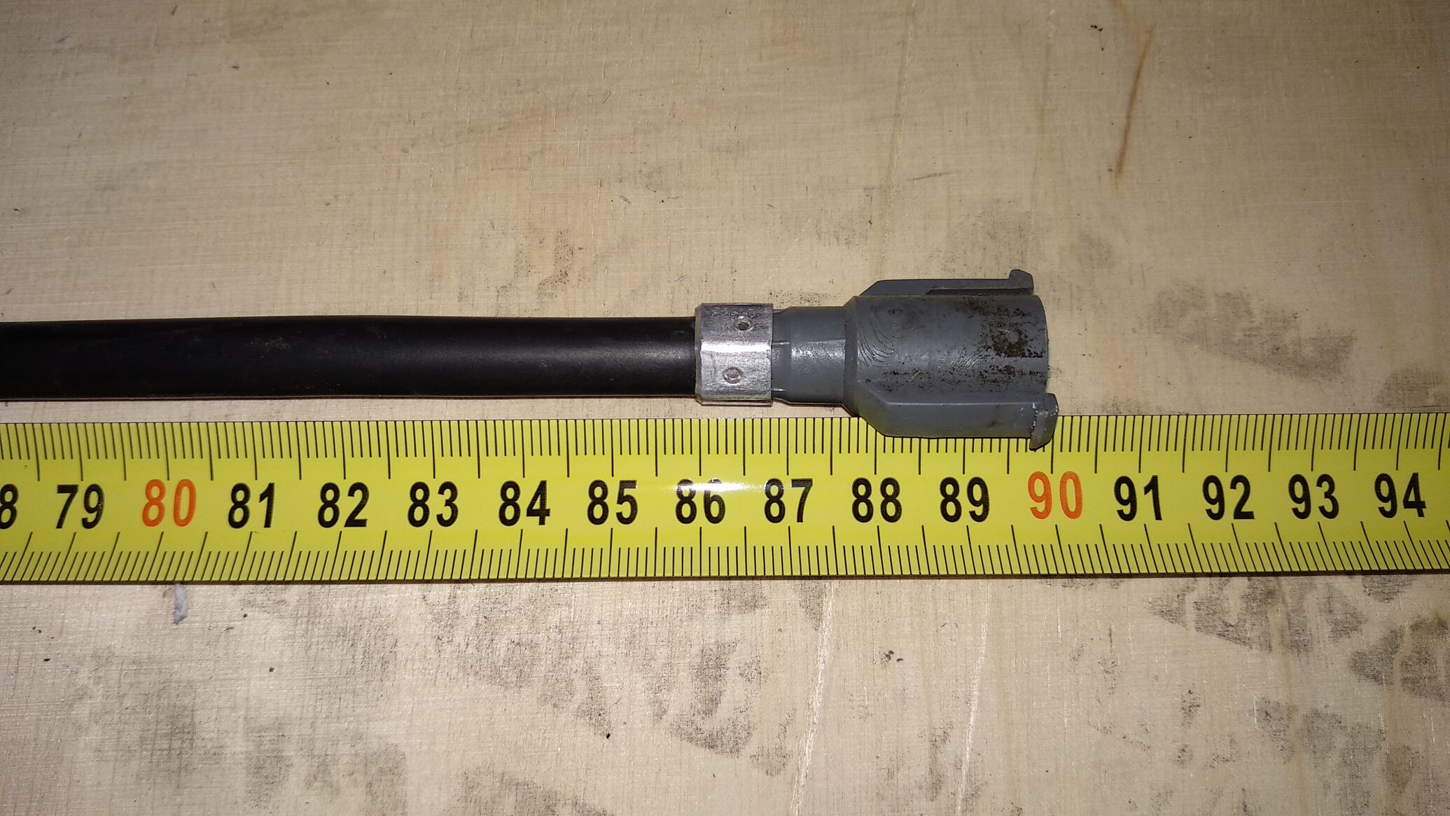

#73459
Az oem-parts-tól múlt héten jött a csomag, annak egy része került most beépítésre, a többi tartalék.
A posta miatt olcsóbb, ha kimegyek a Mofaker-hez.
A műszerfal felől kijött gond nélkül, de a kerék felől lecsavaroztam a végét, de a spirál beszakad fele nem akart kijönni kézzel. Bátrabban húzzam akár fogóval, vagy van valami trükkje?

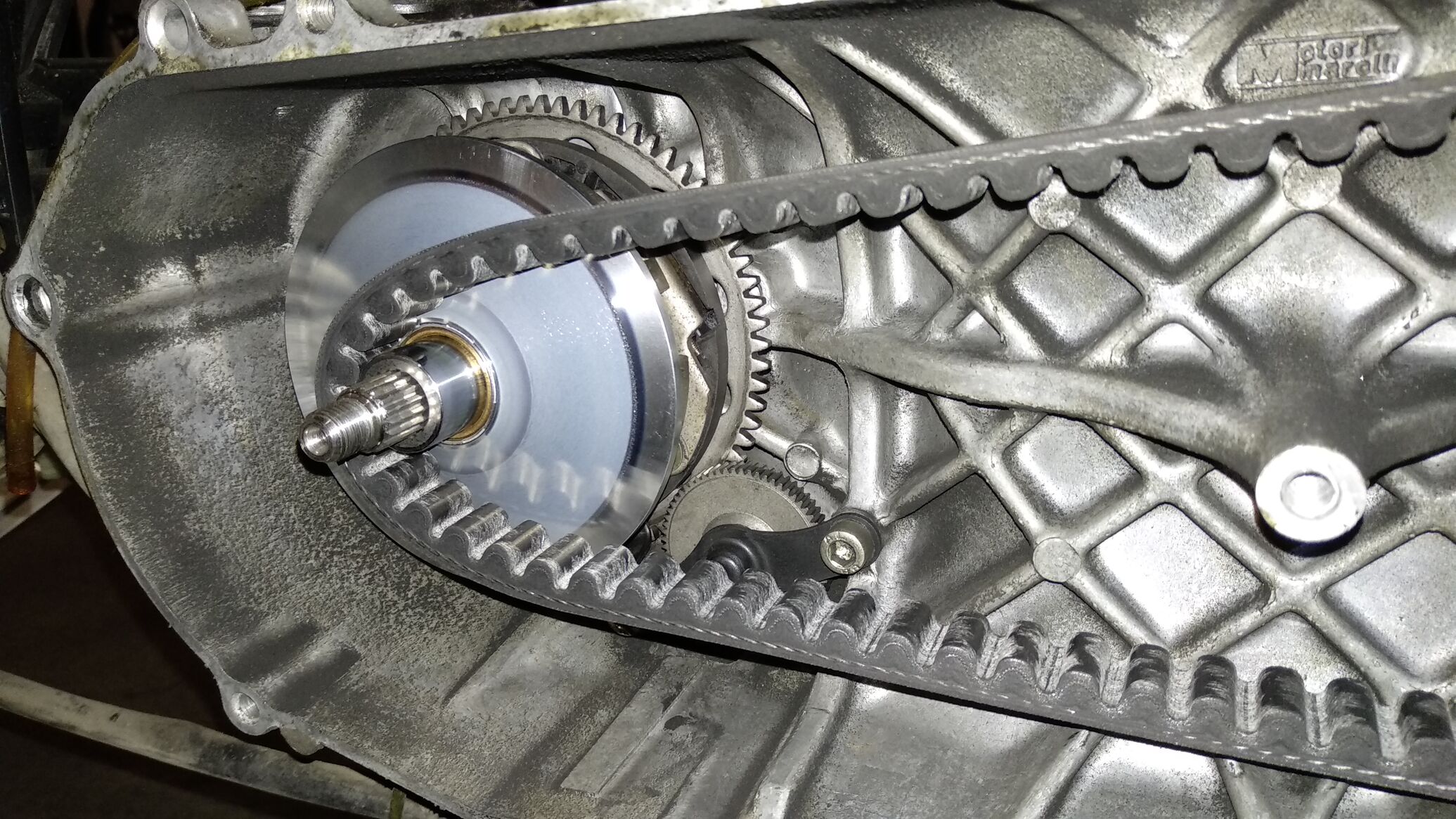

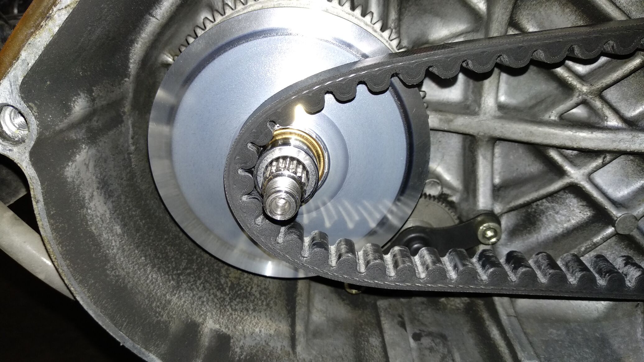

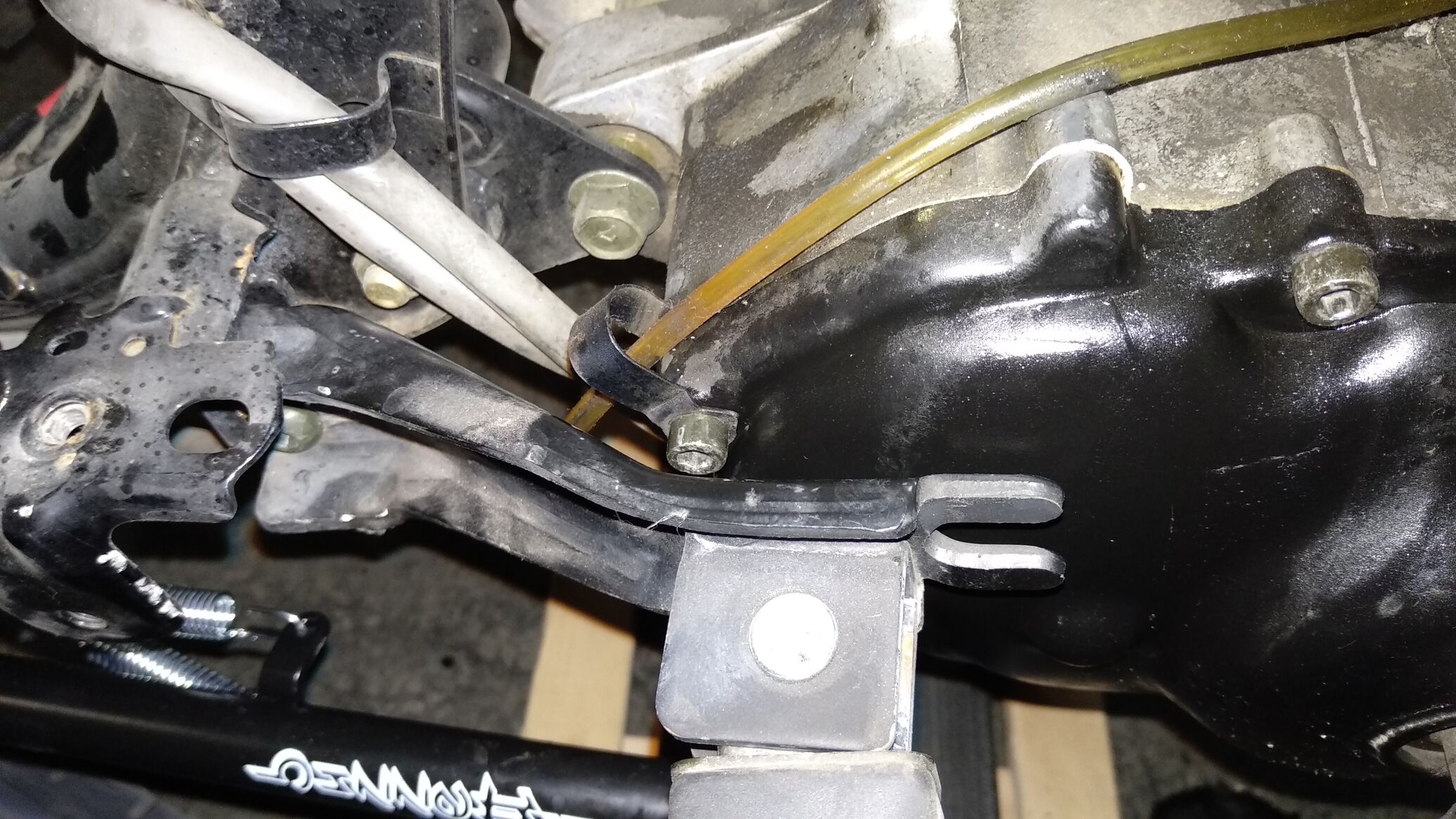

#72700

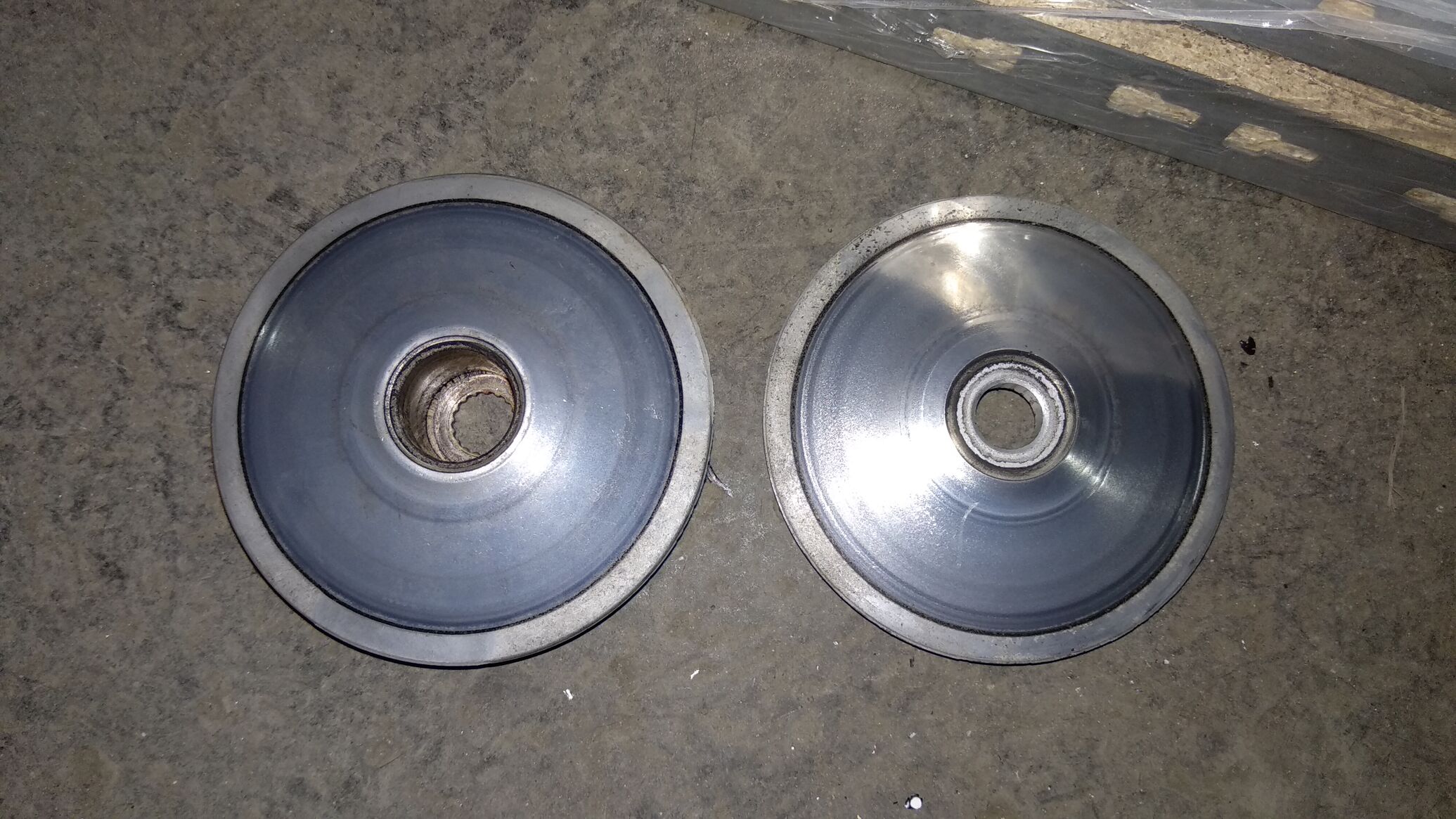

Ma is szétszedtem a BWS-t.
Felraktam a lábtartót pár kép erejéig.[kép] [kép] [kép] [kép]
sityupityu, nem tudok továbbra sem rájönni, hogy férhettem volna hozzá ahhoz a deklicsavarhoz a lábtartótól. Nem maga a lábtartó volt útban, hanem a lábtartó és a váz közti préselt laposvas.Levettem a deklit is, hogy megnézzem a hajtást.[kép] [kép] [kép]
Stage6 sport pro variátor, Dr. Pulley görgő szett 6,5g., Malossi X special szíj.
A variátor nem fut ki teljesen, viszont beállt alacsony alapjárat mellett is forgatta a hátsó kereket rendesen. Megnéztem és a csapszeg belső felétől egy lapos csavarhúzóval húzva a szíj belső peremére felugrott a csavarhúzó hegye. A gyári alátét 1,3 mm vastag, a Stage6-hoz kapott 0,5 mm-est tettem be. Beállt alapjárat mellett alig forog a kerék, kb mintha kimondottan lassan tolnám. Nem tudom, végsebességben mit ad majd elő.
Gyorsulásban sem induláskor, sem menet közben nem tapasztaltam változást.Felraktam az oldasztendert is. Valóban megfelelően illeszkedik a vázhoz, az alsó idomon van is neki hely előkészítve, ki is van könnyítve a kivágandó rész. Sajnos nem olyan, amit a biciklinél megszoktunk, ha lenyitom, nem marad úgy, lekerül róla a motor súlya és egyből fel is rántja a rugó. A motor közel függőleges helyzetben van egyenes kormánnyal, de kanyarra állítva sincs gond. Viszont ha valaki meglöki esetleg a motort, az oldasztender felugrik, a motor meg elborul.
A légszűrőt kipucoltam, kapott Malossi szivacsot, előtte sok-sok féktisztítót és kompresszorral is is fújtam.
A km-óra nem működik, ennek oka, hogy egyszerűen elszakadt a spirál. [kép] [kép] [kép] [kép] Ilyet hol lehet kapni? Mármint épet.
Az óracsoportban egy izzó kiégett, az is kéne. -

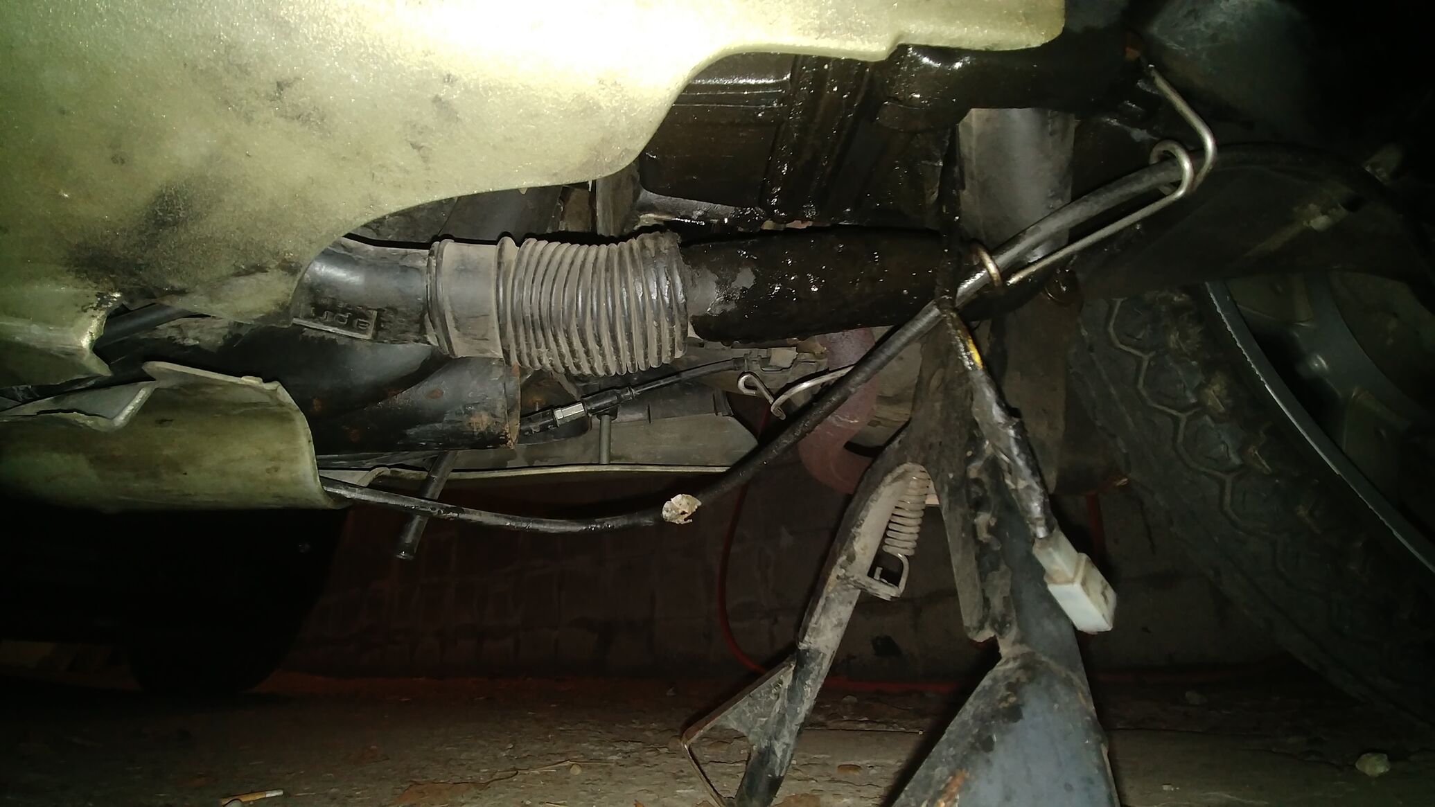

#73435
Nem okoz semmi ilyesmit, az csak a vegatteteltol vezeti el az olajparat, illetve szellozest biztosit.
Nalad valami mas gubanc van. Vagy a keverekkepzesnel vannak gondok(karbit kipucolni, atnezni+legszurot), vagy a kipufogonal van valami dugulas(ez eleg ritka), de siman az is benne van a pakliban, hogy elment a kompresszio a hengerbol.
Nehez ennyibol barmi konkretat mondani

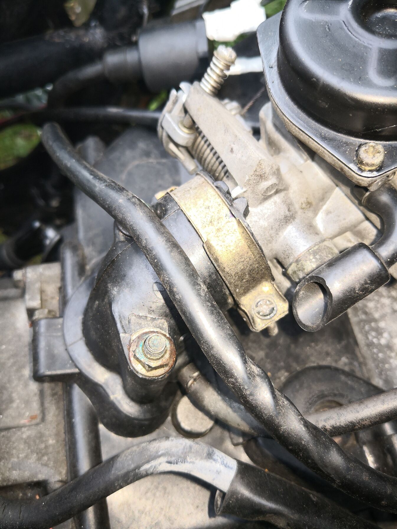

Sziasztok.
Akinek honda dio robogója van, annak kérném a segítségét.
Mi az a gumicső ami kilóg a variátornál hátul a levegőszűrű mögül? A képen bekereteztem sárgával.

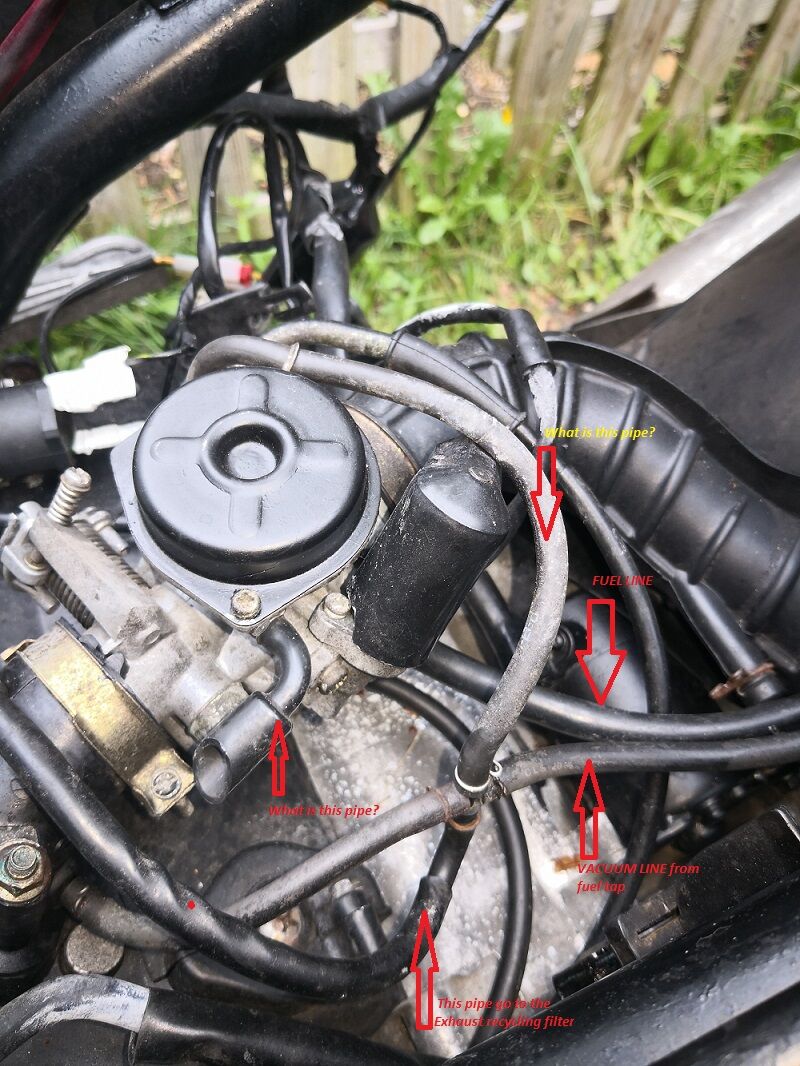

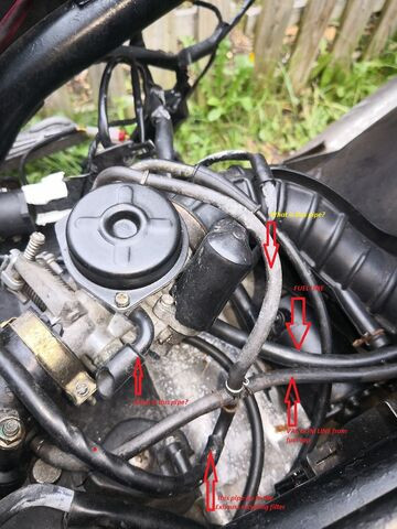

Tudna valaki segiteni kinai robogóval kapcs?
Sym Jet 4 /125 kobcenti.
Valaki eltudna magyarazni a vacuum csovek feladatat es szerepet ennel a típusnál?
Tul sok a vacuum cso (szerintem) es nincs bennük vacuum. A motor nemtudja mukodtetni a benzin pumpat.
Az onnan jovo cso 3 fele van osztva, egy megy a karbiba, egy abba a csobe ami megy a motorba a karbibol, egy pedig a talan vacuum pumpaba.A benzin pumpa pillango szelepe jo, az a vacuum ag jo.
Valahol az eloszto utan veszik el vacuum, pedig a csovek jok es a csatlakozasok is.Es igy nem indul be a moci, A karburatort kitisztitottam elvileg azzal gond nem lehet, a gyertya szikrat ad.
De megse indul a jargany.Ha valaki esetleg erti, tudja mi lehet a gond, kérem irja meg.
Koszi
