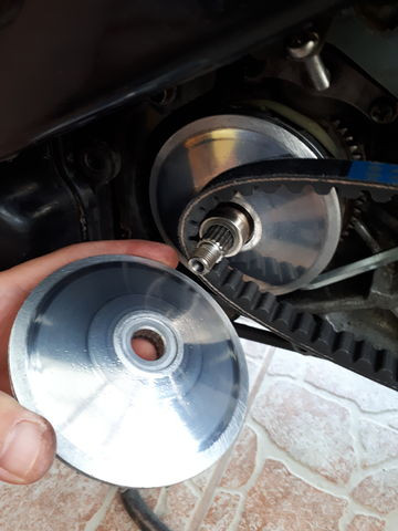

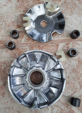

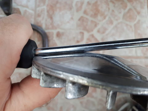

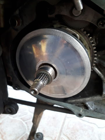

yoli666
sityupityu #71096 üzenetére
Kivettem az alátétet és talán egy picivel jobb lett, de nem lehet, hogy túl nehezek a görgők? Olyan mintha nem bírna felpörögni a motor. De ha elkapja épp a fordulatot akkor gyorsul picit...
De sztenderen úgy pörög, hogy majd szét esik az egész... -
yoli666
Nem igazán tudom mi lehet a gond, már a régi szíjat is visszaraktam és azzal is csinálja...
A tárcsákon nem látok mélyedést, igaz tükör simák... Lehet nem is hajtás, hanem üzemanyag-ellátási hiba?
De ha sztenderen húzom a gázt szépen gyorsul végig...
Itt egy videó róla: (hátha valaki tud rá okosságot mondani)
https://drive.google.com/open?id=1W1aYyO0z1317MgGmut7Sj9J-0qj5rMMehttps://drive.google.com/open?id=1NDc_NnDbgNs9317G6ce80PIvML2UN6IU
siti
yoli666
Kipucoltam mindent, a görgőket, szíjat, tárcsákat, mindent lemostam és zsírtalanítva vissza.
Sajnos most is darabosan gyorsít és a gázt finoman húzogatva gyorsul csak.
Ilyen estben mit cseréljek? Új Athena szíj van benne, de az nem segített..
Álló helyzetből szépen megindul, majd megtorpan... -

yoli666
sityupityu #71078 üzenetére
CY típus: Léghűtéses, fekvőhengeres, rövid blokk
De akkor itt rontottam el, hogy a görgőket nem szabad megolajozni. Valahol olvastam és most így csináltam, pedig most gondolkozok és a régebbi robogómnál se kellett....
Holnap neki is esek és kipucolom....
Nagyon köszi!!!! -

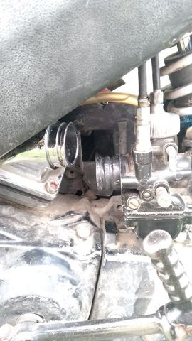

blu79
Szia! Na mentem vele egy jó nagy kört , max sebesség is volt benne stb... szóval ha megállok akkor már nem pörög fel hanem szépen leáll... kell húzogatnom a gázt hogy ne álljon le... utána nem indul ha indítom... csak akkor ha fecskendezek be benzint a gyertya helyén ...
Ugyhogy ezt szét kell szedni a karbit... nem kap benzint valamiert... -
gabe_
Na, remek!
Akkor valószínűleg neked is a benzinpumpa lesz a gond. Ez ellen annyit tudsz tenni, hogy beindítod pár naponta a robeszt vagy lecseréled a pumpát.
Ha csak annyi, hogy magas az alapjárat, akkor azt után lehet állítani az alapjárat állító csavarral, de érdemes lenne megnézni a szivatót, hogy zár-e rendesen.
(Lehet, hogy csak valami kosz miatt nem tud visszamenni rendesen, azért lett magasabb az alapjárat.) -
blu79
Szia! Fecskendeztem bele benzint , elindult ! És azóta indul meg megy is.... csak az a probléma hogy nagy az alapjárat.... nagyon nagy... főleg indítás után... után ha megyek vele valamennyire visszamegy de ha lábra állítom a motort forog a kerék.. nem nagyon (kézzel meg tudom fogni) de forog... ilyenkor mi lehet a gond? Amúgy meg normálisan megy csak az alapjárat nem akar jó lenni ...
suste

yoli666 #71069 üzenetére
Gondolom hagyományos száraz variátorról van szó, ott nem szabad megkenni semmit sem. Kivéve az olyan görgőket mint pl a stage 6. Azt is csak a hozzáadott zsírral és nagyon vékonyan. Ha ez van amit mondok, akkor féktisztítóval alaposan takaraíts el mindent, különösen a szijat.
gabe_
Ha a karburátorról lehúzod a vékony benzincsövet, ami a benzincsap/benzinpumpa felől jön, (érdemes belelógatni valami edénybe) indítózva folynia kell a benzinnek. Ha nem folyik, akkor valószínűleg a benzinpumpa rossz, szakadt lehet benne a membrán, és hosszabb állás alatt visszaejti a benzint.
Ez persze csak akkor igaz, ha nem ejtőtartályos a motorod, azaz alul van a benzintank.Én úgy bírtam ilyenkor a legegyszerűbben beindítani az enyémet, hogy egy fecskendővel benzint spricceltem vagy a hengerbe a gyertyafuraton át, vagy a szívótorokba a karburátornál. Ekkor ettől a benzintől beindult, felpörgött egyszer, és az általában elég volt neki, hogy újra felkapja a benzint. Ha nem, akkor ezt megismételtem, a második után már mindig láttam, hogy elkezdte nyomni az átlátszó csövön a benzint, és feltöltötte a karbit, ekkor már be is indult.
Érdemes még a vákuumcsövet ellenőrizni, hogy nem-e repedt/lukas-e, a csatlakozások jók-e. Ez a benzinszivattyú és a forgattyúsház között van, olyasmi, mint a benzincső.
Nálam már 3-4 nap állás után is ezt produkálta, amíg ki nem cseréltem a membránt a szivattyúban. -
blu79
Sziaa. Ma megnézem h van e szikra. A kivett gyertya nem benzines , száraz. Azt hogy nyomja e a benzint hogy tudom megnézni ? Kiveszem a gyertyát és úgy ?
Egyébként érdekes mert télen nem használtam és tavasszal simán indult... most meg 2 hét nemhasználat után nem indul... mondjuk... nyár eleje óta... volt néhányszór h másodjára indult hosszabb önindítózás után... de amúgy meg elsőre indult mindig... -

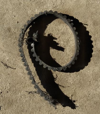

yoli666
Nemrégiben cseréltem szíjat és most olyan mintha csúszna, gondoltam biztos csak olajos maradt, mert a tengelyt és a görgőket kicsit megkentem. Szépen kipucoltam mindent, a tárcsákat lepucoltam és összerakás után 1x rendesen gyorsult, ahogy kell, de utána megint csak úgy, ha húzogatom a gázt....
Ilyenkor mi lehet a bibi? Gyenge lenne a kuplung rugó netán? Vagy én rontok el valamit?
Olyan 1/3 és fél gáz között húzogatva gyorsulgat, de fölötte nem akar, olyan, mintha csúszna....
A görgők nem voltak kopottak és a szíj pedig új, mit cseréljek ilyenkor? -

forandor

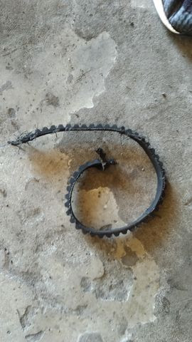

Pár napja egy haverommal kismotor túrát tartottunk. 3 nap, 600km. Éppen a hőségrekord idejében. Ebből a második nap volt kb. 65 km, mert haver kör SR-ében elszakadt a szíj. Én a frissen rendbetakott Zip-el mentem, szegény Gulliver meg Pesten rostokol.
Íme a szíj:
Szerk, még egy kép:
Rengeteg gumirost, és gumipor. A kánikulában való túlmelegedés okozhatta, vagy valami más is lehet a dologban? -

mumtaz
Na hát a f..z kivan. Megint szíjszakadás lett. Nincs semmi gond az egyenes futással az első és a hátsó tárcsa között. Már nem tudom, mit rakjak bele. A Doppler kevlár szíjak képesek voltak 200Km után is tönkremenni úgy, hogy a külső "textil" réteg az illesztésnél elkezdett feljönni. Azokat a szíjakat nem is raktam vissza utána. Volt két gyári szíjam a két motorból. Mindig azokat akartam leváltani a bennük lévő kilométerek miatt, de egy idő után mindig vissza kellett raknom, mert amiket beleraktam (Doppler kevlár, Malossi X-Special), mindig tönkre mentek valamilyen formában.
Most a gyári szakadt el, de azon nem is csodálkozom. Bőven kiszolgálta az idejét.
Átmenetileg beraktam az egyik foszlós Doppler-t, de csak nagyon lassan megyek vele és nem gyorsítok nyélgázon.Csak most már tényleg nem tudom, mit vegyek bele.

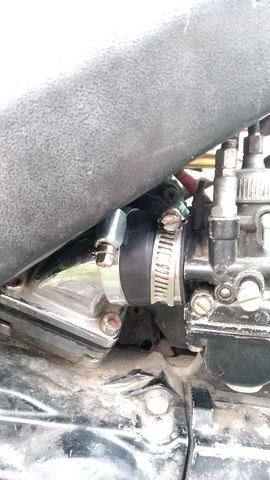

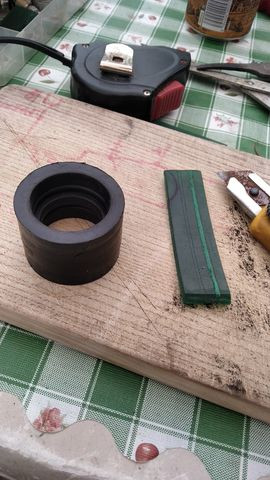

Most meg ugye defekt miatt szétkaptam, kitakarítottam, összeraktam csak hát az egyik csavar a kezembe maradt. -
Krogoth
Hali.
Van egy Piaggio Liberty 50 2t robim. Tegnapi összeszerelés alkalmával a blokkok és a kipuffantó találkozásánál levő tőcsavar egyik fele a kezembe maradt.
Ezzel házilag lehet valamit kezdeni, vagy ez már szerelőnek való? -
