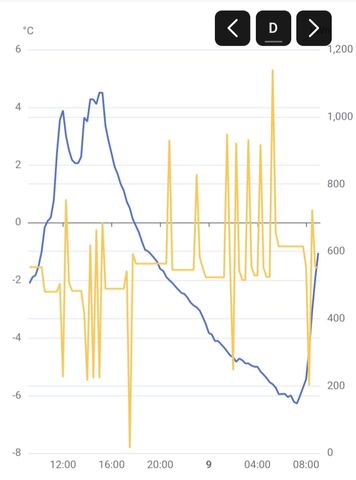

Belső hőmérséklet grafikont nem tudok rátenni, mert a rendszert frissítve más adatsorom lett, így a grafikonban nem tudom megjeleníteni.
Az ugrásoknál nincs hőmérséklet változás, inkább periodikus an nézi hogy kell e nagyobb teljesítmény és ha igen, akkor azon marad.
A beállított hőmérséklet ebben az időben 21C volt, és 22C - 21Cközött volt a klíma által mért helyiség hőmérséklet** nekem ki van vezetve az NTC kb 1,5m magasságba.
A grafikonon látszik mikor áll ki olvasztásra (kb 18órakor, 2órakor, 9orakor állt ki), ezen kívül nem olvasztott.

Ez a gree inverteres vezérlése. Szerintem az összes gree és klónja inverterese így működik.
Egybenyitott helyiségeim vannak, de klimához viszonylag rossz elosztásban.
Az inverter működik, és követi is a hőmérséklet változtatásokat, de valóban nem egy kifinomult szabályzott működést mutat.A készülék nem nagy névleges 3,5kW-t tud, 800W-ra tud visszaszabályozni, ennyi kell is.
A klíma -6C-nál is ugyanilyen kiugrásokat csinál a (csak akkor 500-1100W között)
