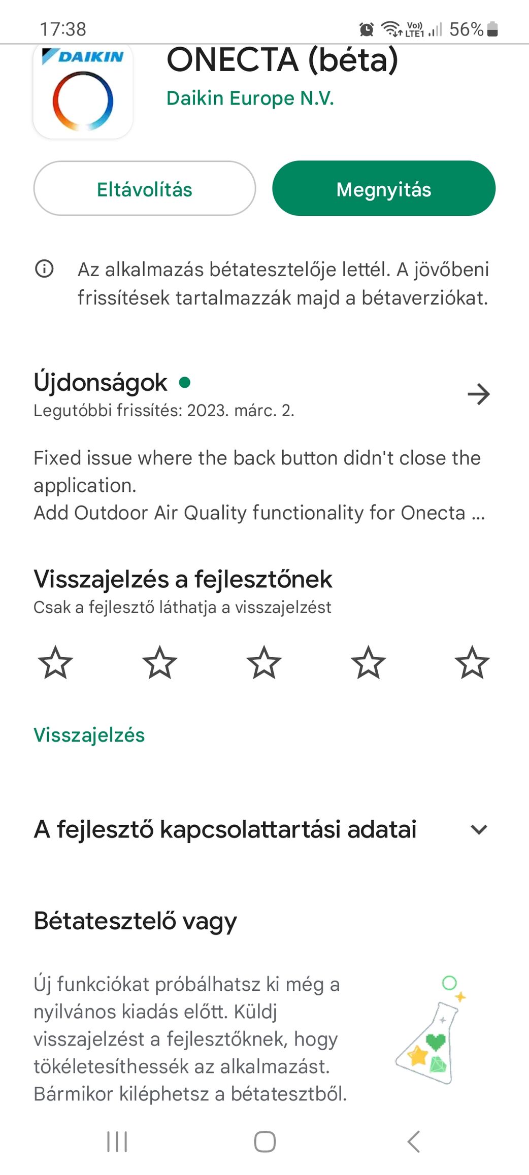

Anno én is futottam kört hogy mi legyen, mert nekem is tetszettek ezek a vezetékes irányítók, innen jutottam a Madoka illetve a One+ kontrollerekhez is. De végül a wifi kontroller mellett tettem le a voksomat, mert végülis a vezetékes táv helyhez kötöttebb mint az infrás, és azt is el kellene kábelezni valahogy (ráadásul több beltéri esetében bonyolultabb a helyzet).
A Wifivel végülis nincs még a lakáshoz se kötve az ember, az app is egyelőre jónak tűnik, több infót is lehet így megkapni. Árban sem vészes, nekem 18k volt darabja.@Tamás9x: szerintem valami saját protokoll lehet, a wifimodul kábellel csatlakozik a beltéri főpaneljéhez, gondolom saját szabvány és csak az egyik mehet egyszerre.
A beltéri fedele alatt van egy kialakítás ahová be lehet tenni a dobozkát. Itt a fedél belső oldalán van is egy extra "anyag" felragasztva, hogy a wifi-modul ledje ne világítson át a műanyagon.
