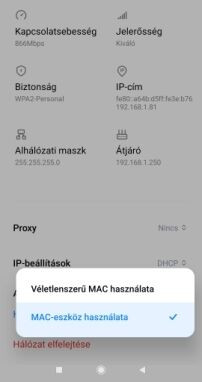

A MAC váltogatós témát én is utálom. Ugrálnak az iPhone-ok a wi-fi-k közt (még nincs normális roaming, régi routerek vannak AP-nak befogva), és tele van a DHCP lista ezekkel a bejegyzésekkel. És mivel minden csatlakozásnál új címet generál, seperc alatt lesz a max. 13 kliensből 25 lease, aminek egy része iPhone. Android-ot nem használunk, de az I-eszközökön is ki kéne ütni ezt a funkciót, csak ezzel is az a baj, hogy globálisan nem lehet, tehát minden WLAN-ra egyesével kell minden eszközön...
Szerintem elég lenne open Wi-Fi-re ez a hülyeség, szállodákban és társai helyeken meg elvileg úgy kéne beállítani a hálózatot, hogy ne tudjanak egymással kommunikálni az eszközök. A gyakorlat persze egy másik kérdés, amikor az admin / admin páros beenged az ezer éves TP-LINK routerbe, ahol látom a DHCP klienseket, 1--2-őn esetleg SMB megosztás, nyilván jelszó nélkül, és hasonló finomságok, de ettől meg a MAC csere sem igazán véd meg. Fel nem tudom fogni, minek kell ilyen hülyeséget alapból bekapcsolni. Ráadásul ha letiltom pl. Apple-ön, a Wi-Fi-m mellé írja, hogy "adatvédelmi figyelmeztetés"...

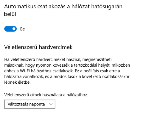

Win 10 -nél nézd meg a Wi-Fi beállításokat.
Szerk.:
Látom, már jelezték. -

Bocsánat. hogy belevauzok, ebben a topikban nem vagyok aktív. Az opció már win10 alatt is elérhető, egyelőre nem alapértelmezett.

Olvastam én is valamely wifi beállítás utmutatóban, ha az adott beállítást nem állítom az ott mnegadottra akkor az apple telok problémázni fognak.
A korábbi AP re pl. a hugom iphonje nem tudott felkapcsolódni , vagy ha fel is ment akkor ledobálta.
Amióta miki van nem panaszkodott.Az S8 ban nincs ilyen beállíttás.

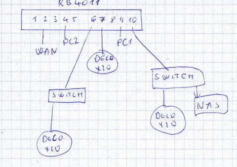

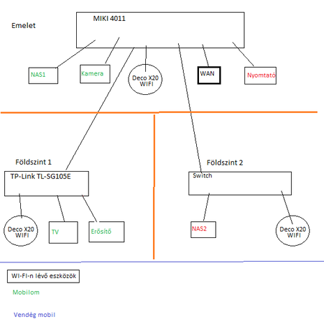

De érzed a logikai bukfencet? Ha a mikrotik helyett egy switchet raksz és mindenkinek beállítod azt az ip címet amit a miki osztott volna, akkor is látják egymást az eszközök (netet nem) de egymást elérik. Nem kell hozzá router, mert egy alhálózatban vannak.
A közös bridge gyakorlatilag egy switch ! Mit szeretnél a mikrotiken szűrni?
bacus
Pille99
#12564
A routered fizikai portjai egy bridge-ben vannak? Az IP címet a routered osztja?
A rajzod abból hiányos, hogy nem látok rajta ip címeket, amiből kiderülne a fenti két kérdésHa így van, akkor a belső hálózat forgalma nem szűrhető a routeren.
A két alhálózat előnye, hogy a forgalom a routeren keresztül megy, ott lehet tűzfal szabályokkal (address list szerint is) engedni, tiltani, stb.
A NAS elhelyezése pl mindenképpen problémás, mert azonos switchen van (feltételezem ezek nem managelhető switchek) mint az AP.Ha managelhető switcheket használsz, akkor fizikai átkábelezés nélkül is VLAN-okkal megoldható amit szeretnél.
Pille99
Alteran-IT
#12563
Ha létrehozok 2-3 hálózatot, az milyen előnnyel jár?
Nem elég, ha az Address lists-be létrehozom a csoportokat? -
Alteran-IT
jerry311
#12560
Nem egészen, bár a vlan-ok és pár megoldás nem nagyon jöhet szóba, de IP alapon még mindig meg tudja oldani az egészet, ha létrehoz 2-3 hálózatot ugyan arra a bridge-re (vagy fizikai hálózatra, attól függ hogy oldja meg) és szinte csak fix IP-kkel dolgozik (a vendég hálót kivéve), a többi meg csak tűzfalszabályok kérdése.
Pille99
Valahogy így néz ki, nem rajzoltam be minden eszközt. A 7-es portra van dugva a Mesh fő routere. 2 port a WAN.Az eszközöket 3 csoportra osztottam:
1. szabadok: mindenkit elérnek és az internetet is, statikus IP címmel rendelkeznek.
2. Zártak: internetet nem érik el és az internet felől nem érhetők el, statikus IP címmel rendelkeznek.
3. vendégek: csak az internetet érik el, ide tartozik az összes többi IP című.Mindegy, hogy a DECO WI-FI-jével csatlakoznak, vagy vezetéken.
bacus
Pille99
Nem vendég Wifit akarok, hanem az új csatlakozók, ne érjék el a többieket, csak az internetet.

Lehet nem ide kapcsolódik, de végülis miki ről van szó.
Adott 2 hálózat egyazon routeren kezelve, egy kábeles, és egy wifis.
Alap esetnem a wifis csak a netet érheti el, de azért van pár kivétel, pl, nyomtatót minden elérheti, erre felvette 2 szabályt a forward-al, cél és forrás ip ket megadva műkődik.
Ugyanígy a nast is elérem wifiről ha szükséges, elötte nyilván engedélyezem a 2 alapesetnem kikapcsolt szabályt.A minap viszont az egyik asztali gépről szerettem vona a laptopra pár nagyobb file-t átvinni, erre is felvettem a szabályokat a nyomtatósnak , nasos alapján,, de jött a koppanás nem forrgalmazott a 2 win egymás közt még ping sem ment, semmi sem.
A kérdésem ezek után az, hogy hogyan tudom megoldani, hogy a 2 subnet között tudjak 2 win 10 között forgalmazni ?
A wifis subnet a 192.168.2.x a kábeles meg a 192.168.1.x -

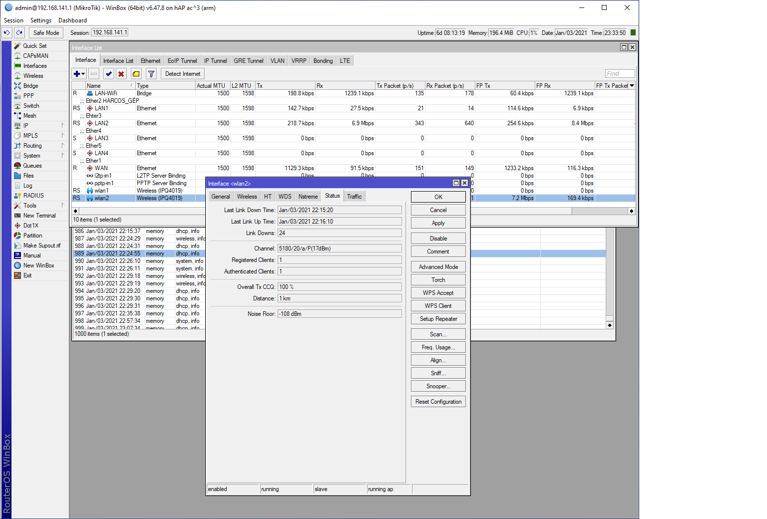

jerry311

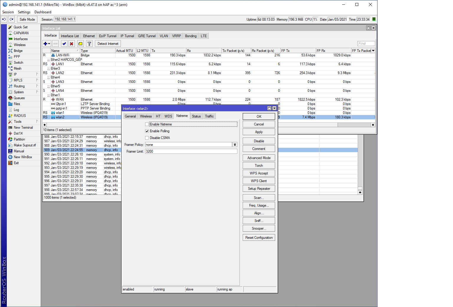

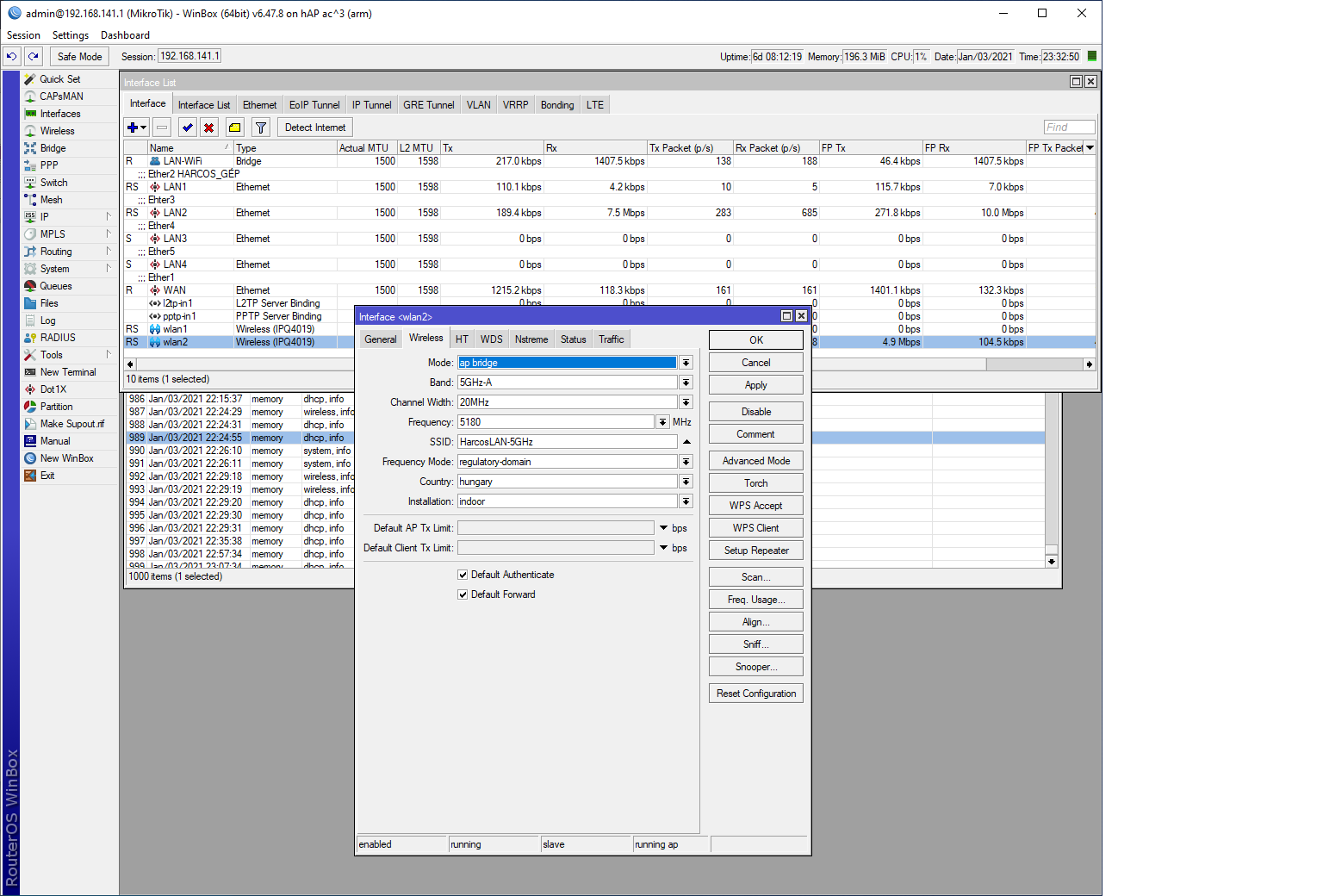

Jogos, hogy kizárólag 'A' 20 MHy-en nem túl gyors.
Viszont amondó vagyok, hogy inkább 20/40/80 Ceee, mint fix 40 vagy 80. Eddig ezzel volt a legkevesebb gondom. Ha nem volt elérhető a 20 MHz, vagy nem a legalacsonyabb freki volt az alap, akkor néhány kliens nem volt stabil, vagy fel sem csatlakozott. -
bacus
20 MHz és csak az A van engedélyezve, A/N, vagy A/N/Ac, ehhez 40 vagy 80MHz sávszél biztos segítene.
ratkaics
Az miért lehet, hogy a hAP ac3-al wifi kommunikáló telóm (Galaxy S9+) 20-22Mbps-al tud csak tölteni?
Sehogy nem akar fentebb menni a sebesség.
