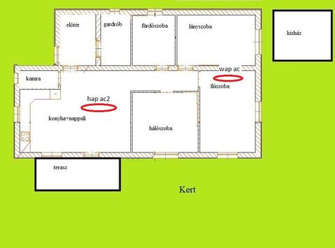

Viszont ha már itt tartunk egy kérdésem lenne az elhelyezéssel kapcsolatban:
Egy capsman-be kötött ac2-t és wap ac-t szeretnék elhelyezni a 99m2 egyszintes házban úgy, hogy a nappaliban, a hálókban a kisházban és amennyire lehet a kertben is a lehető legjobb legyen a wifi jelerősség. Az Ac2 a házban középen majdnem elég, de mégsem.
A szigetelt tetőtérben állmennyezet van, a digi ont és egy switch már itt üzemel 3 éve megbízhatóan. Az a tervem, hogy a wifi eszközöket is ide teszem fel közvetlen a gipszkarton plafonra, majdnem úgy mintha cap ac-t raknék a mennyezetre, csak ezek felette lennének nem benne.. Ez jó megoldás lehet vajon? Tudnék lentről áramtalanítani, de eddig 1 éve stabil az ac2, sose kellett hozzányúlni.
Ha kábelen összekötöm őket fent és a capsmant beállítom, hogy kéne elhelyezni őket? Érdemes a két eszközt minél távolabb rakni egymástól vagy ennek nincs jelentőssége? Úgy gondoltam az ac2 valahova a nappali közepére lenne pozicionálva, a wap ac meg a fiúszoba fölé, mert azon elvileg 5GHz-en gyorsabb/erősebb (3 antenna, AC1600 vs. 2 antenna, AC1200) és úgy a hálókban talán kisebb lenne ezen a sávon a veszteség..
Nem tudom, hogy capsman esetén a wap-al a nagyobb elérhető sebesség is megmarad vagy csak a 3 antennának köszönhető (vélhetőleg) nagyobb jelerősség?Minden észrevételt, tanácsot előre is köszönök!

Ad hozzá tápot, de a kommunikáció kissé nehézkes, nekem két hét volt mire összejött, egy-egy privire átlag kétnap után jött válasz, és nem nagyon ér rá semmikor..
A R52HnD nálad nem vágom mennyire erős sőt még azt sem tudom az enyém hogy teljesít, de szerintem nem lesz rossz, majd csinálok méréseket.

Ha a Mesh nem lenne jó akkor nem csinálnák a gyártók. én is olvastam h egyvalaki panaszkodott rá, de ha ennyire rossz lenne a helyzet akkor nem nyomatnák..
A Cap ac helyett ajanlanék neked itt a hardverapróról egy wap ac-t, nemrég itteni tanácsra én is vettem egyet 16ért. Ez még a korábbi 2+3 antennás verzió, nem az újabb 2+2-es ami leváltotta. Elönye hogy kültéri tehat strapabíróbb, szerintem szép, stílusos, továbbá olcsó, és ad hozzá a srác 3 hó garit, meg poe injektort tehát plusz poe eszkoz sem kell, egy ac2 lentre ez meg fentre és kész. Erösebb/ gyorsabb a wifije mint az ac2 és a cap ac-nek, vagy az újabb változatnak ami 28e körül kaphato most.ac65p-t felokositottad vagy azt már elvetetted??

- Veszel két hap ac2t ~42e-ért, és az egyik lent a másik fent, capsman-el mesh hálózatban, így nem kell hozzá semmilyen harmadik eszköznek való AP, ha elfogadod a kinézetét, vagy elteszed nem látható helyre. Ezzel tisztességes AC sebességed lesz, és tutibiztos a jelerősség.
- Kipótolod a keretet 48e-ig, veszel egy ASUS AX58U-t, amit beteszel a földszintre és az emeleten igy nem rontja semmi a látképet. Ez már AX-es, és van akinél 3 szintet is lefed egymaga. Ha neadjisten ez se oké akkor itt is 14 napos elállás.
Én a másodikkal kezdeném, de a pénztárcád és a te döntésed..

kicsit kezdem elveszteni a fonalat, hogy most mit akarsz pontosan. ezt fejtsd már ki legyszives!
ha jól gondolom kétszintes helyre akarsz megoldást, mert also szinten lévő az ac65p wifije kevés fent, igaz? Ide az lenne jó ha mesh-ben lenne minden szinten egy-egy eszköz ugyanazon márkából, mondjuk 2db ac2. Csak mert olvastam a másik topikban, hogy valami tp link AP-t néztél ki második eszköznek, de az ugy nem lesz az igazi..
vagy az alsó szintre nem kell wifi? akkor meg felesleges egy router lentre, meg egy AP fentre ~40-50e ft-ért.. Ha megoldható akkor a modem után fentre kéne wifi routerként bekötni egy ac2 vagy ac3-at, innen meg lentre a kábeles eszközökhöz egy gbit swich 4e ft-ért és kész.

Tiszta sor, nekem is ez volt az eredeti terv, hogy a ház első felében lévő ac2 mellé hátra veszek egy cap ac-t és mehetnek capsman-el. Csak most elgondolkodtam, hogy költsek-e ~20k-t egy ac-s AP-ra, vagy adjam el inkább az 1 év garis ac2-t, és kezdjek el előlről 30k+ körül építkezni pl. egy AX3000 sebességű AX50-es routerrel.
