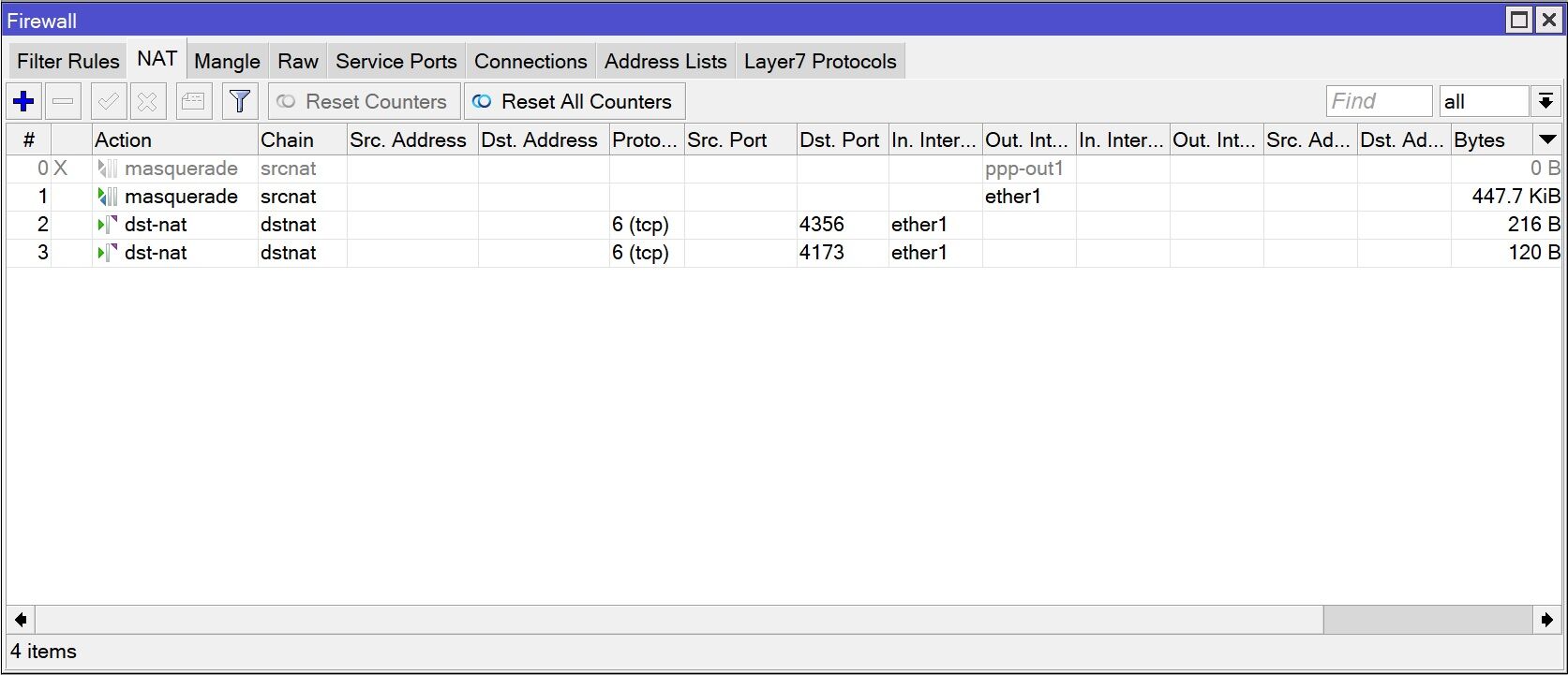

+ a hap ac2-n a képen látható dst-nat szabályoknál nézd meg, hogy az action fülön is kitöltötted a dstnat port és ip mezőket helyesen.

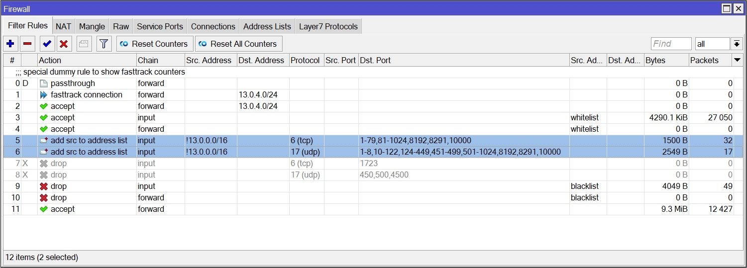

yodee_
Segítsetek nekem mit rontok el. Adott egy hAP ac2, + Huawei B818 Telenor mobil router Bridge módban. Szépen működik minden, de valamiért ha portot nyitok nem akar működni. Az ether1-en kapja a netet, az ugye DHCP kliens és ezt szórja tovább wifin és a maradék 4 etherneten keresztül. DynDNS szkript van, dolgozik. A portnyitás így néz ki:

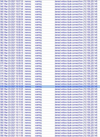

#13377
délelőtt, amikor írtam a kommentet, akkor vettem föl a szabályt, azóta ez az 5 cím került rá, és 24 óra után lejár a ban, szóval nem érzem problémásnak a dolgot. célzott támadás esetén lehetne ezt jól kihasználni, de ezek valószínűleg csak botok, amik időnként végigszkennelik a netet.
(mondjuk az érdekelne, hogy a Creation time miért Atlanti nyári idő szerint kerül naplózásra...

Zwodkassy
#13374
mivel kívülről elérhető volt a WinBox port
nem tudom hogyan írhatnám le, ahogy az előző alkalommal nem sikerült megértetni, de NEM. ELÉRHETŐ. KINTRŐL.
ettől függetlenül a router naplója szól, hogy valaki megpróbálta, mert ez a napló dolga.valaki rendszeresen bekopog. engem ez zavar. nem jött be, nem is tud, mert zárva van az ajtó. de én azt szeretném hogy az első kopogás után ki legyen baszva az utcából is. ennyi.
nem hiszem el, hogy ezt külön magyaráznom kell... -

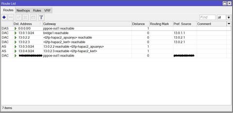

#13300
Közben jött egy újabb ötlet. Adott 3 darab hAP ac2.
- 1: fő Router, VPN szerverrel
- 2: másodlagos Router, VPN L2TP+IPsec kliens a fő Routerre.
- 3: harmadlagos Router, VPN L2TP+IPsec kliens a fő Routerre.Mindegyik Router szépen látja a többit és vissza. A rá csatlakozott eszközök szintúgy. Viszont, most jön a csavar. Amennyiben a telefonommal becsatlakozok a fő Routerre akkor csak azt érem el. Sem a másodlagos sem a harmadlagos Routert, sem a rájuk csatlakoztatott eszközöket. Ez miért lehet? Beállítás gond, vagy a telefonon nem lehet ezt megoldani?
