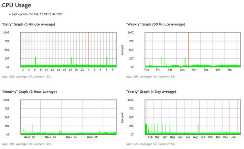

A pont kerek 25%-os kiugrasok mindig gyanusak, mert ez 4magos proci, tehat 1 mag 100%-ra van terhelve es nem minden feladatot tud szetosztani tobb magra. Pl. egy adott vlan-t vagy egy adott bridge-t mindig egy magon kezel.
Szerintem szinkronizald ossze a pingeddel, jegyezd meg, hogy hol inditod, vagy inditsd el ejfelkor es nezd meg, hogy a 25%-os tuskek nincsenek szinkronban a kiesessel.

Ezen felul szerintem adj hozza egy proci terheles grafikont es nezd meg, hogy abban az idoszakban, amikor a kieses volt mennyire volt terhelve a proci. Mivel te gyakorlatilag procibol tolod az osszes vlanozast es bridgelest, ezert ha valami loop vagy elakadas van aszerint valoszinuleg latni fogsz vagy kiugrast vagy - ha van alapforgalom - visszaesest a prociterhelesben.
Azt viszont nem ertem mi ertelme van 1Gbites queue-knek, amikor 100mbites az osszes port a wifik fele.

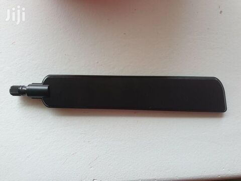

hAP AC3-hoz rendeltem volna HGO antennát, viszont nem jót. Én azt gondoltam, hogy ebből csak 1 fajta létezik Mikiéknél, de úgy tünik nem.
Dual-Band 2.4/5Ghz-s amit vettem, ezzel nincs is gond, viszont a szára FIX, tehát nem lehet behajlítani hogy felfele álljon.
Esetleg tudja valaki, hogy melyik a hAP AC3-hoz való? Pontos link is jöhet, mert én csak 1 fajtát találtam
Ez pedig a rossz(vagy is fix) antenna:
