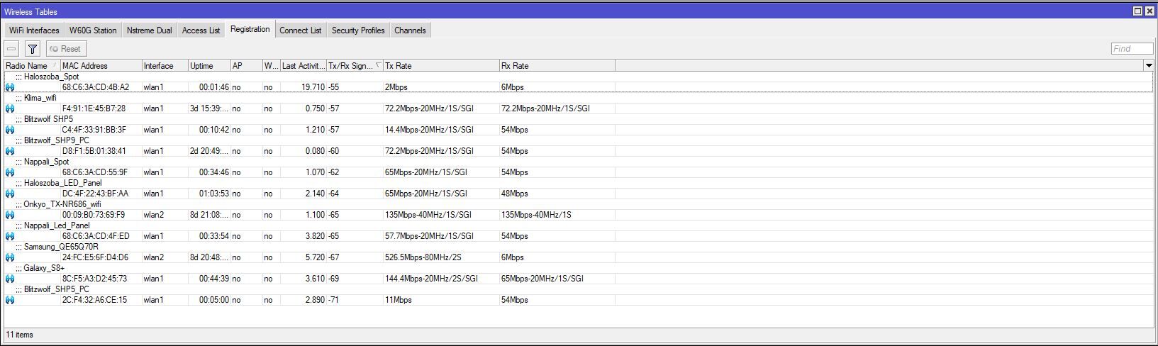

TechToys2020
kezdő
Tele van a .ököm a mikrotikkel.
Gigabit jön be. (890M-t mérek)
MT után 510M-t mérek.Caps-ban van 3db végpont. Ott <100M-et mérek.
5G-n/ac Ceee van, de azt semmi nem használja.
Feldobok 10eft-ot, ha valaki beállítja úgy, hogy gyors legyen a WIFI/caps.Mert most egy rakat...
El fogom adni az eszközöket, és veszek mást, ami nem ilyen gyatra.

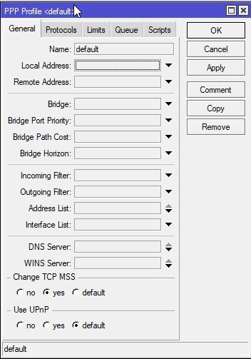

#12377
Digi esetében van egyszerűbb megoldás is, ugyanis ha létrehozol egy PPP profilt a digi kapcsolat számára, abban be lehet jelölni egy Change TCP MSS opciót, és elvileg ez automatikusan megoldja. Amikor a leírás készült akkor nekem ezzel az 1440-es értékkel működött jól, de akkoriban kísérleteztem EOIP kapcsolattal is, és valószínűleg ez is belekavart a dolgokba, illetve van pár VPN kapcsolatom is amiknél problémák voltak.
Amúgy a digi-s PPPOE kapcsolat alaphelyzetben 1480-as értékre áll be magától, de ha kikényszerítem az 1492-t akkor látszólag azzal is jól működik.

https://prohardver.hu/tema/mikrotik_routert_hasznal_valaki/hsz_11694-11694.html
A lényeg, hogy a használt PPP profilban legyen a Change TCP MSS -nél legyen a pötty a yes -nél.

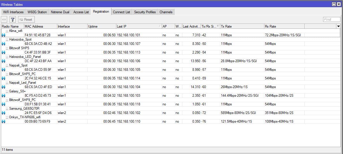

Sziasztok.
Beszereztem egy HAP AC2 est, Wifi AP ként szeretném használni,
A többit egy másik miki csinálja.A kábeles része már megy, azt csinálja amit szeretnék, de a wifi vel elakadtam.
Hogy kell beálítani, mik a célszerű értékek ?
Minden eszköz tudja 2,4 en az N es szabványt.Mire kell állítani a wifi értékeit, hogy a lehető leggyorsabb legygen a link elméleti sebesség.
És persze ugyanezt az 5 Ghz es részre.
Valamit, hogyan kell korlátozni az adó teljesítményét, elég ha a szobában megy.
Távlati cél, beidőzíteni, hogy éjszaka kapcsoljon ki a wifi.,

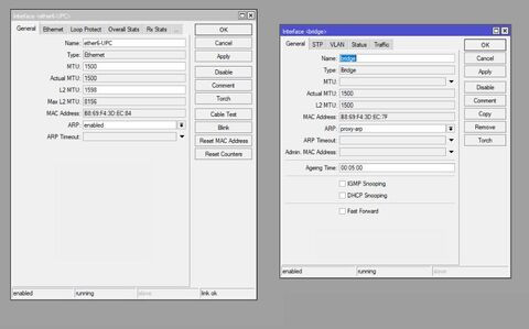

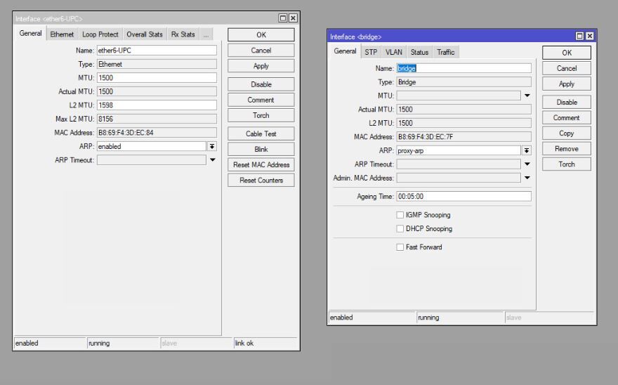

bambano
#12364
L2 MTU gyárilag 1598 volt beállítva a bridge-en MTU meg 1500-on. L2-t hiába veszem lejjebb gondolom nincs hozzá köze.
mss szabályt már utólag raktam bele, más mss szabálya nincs bent. Kitöröltem de semmi válltozás. Restart is megvolt.
Vagy mire állítsam az MTU-t?

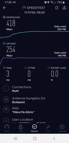

Kroni1
Látom még mindig szenvedsz a wifiddel. Vajon mi lehet nálad ami miatt ebbe a nem tul nagy beltérbe mégis ennyire szenvedős? Nálam 100m2 házat egesz jól lefedi az ac2 mindkét sávon. 5GHzen neked sem kéne lenni semmi bezavarónak, talán a falak túl vastagak vagy erösen szigetelnek.. De a közvetlen 200Mbps sem az igazi, alapbeallitásokkal is kéne kicsit többet tudnia, a kliens eszköz képességeitől függöen, sztem.
Nálam S8 a hap ac2 router mellett a nappaliban ennyit tud digi1000 neten:

#12307
Gyakorlati számadattal nem tudok szolgálni.
Az RB962UiGS adatlapi éréket a gyártó Triple chain-en érti, amit kevés kliens támogat.
Általánosságban, más gyártóknál is az elméleti kb.40% a gyakorlati sebesség.
Mikrotik-en ez 2x2 ac/wave1 kb.350Mbit/s
Ha ennél több kell, más gyártót kell választani: 2x2 ac/wave2 összejöhet kb.500-600Mbit/s
Gigabitet megközelíteni csak ax/wifi6 eszközel lehet kb.800-900Mbit/s (ritka még az ezt támogató kliens)
ui: egy szavazat, maradj Mikrotik-nél bőven elég a mobil eszközöknek a 300 körüli sebesség, ha nem, "Milyen routert?"-be olvasgass. -

Veron
mi a magyarázat arra a jelenségre, hogy a Miikrotikem 1/2 - 2/3 letöltési sebességet produkál Asushoz képest wifin, de felöltésben kb. ugyanannyit?
DanielK
Rég jártam erre. Van aki hAP ac-t (RB962UiGS-5HacT2HnT) használ 1GB nettel?
WiFi-n mit tud?Nagyobb netem lett (Vodafone 1GB) és a hAP ac2 WiFin "csak" 300MB-ig jut kb. Szeretném azért, ha WiFin is menne az 1GB közeli.
Szeretnék maradni a MikroTik-nál, de egyedül a hAP ac jöhet szóba, mert ez tud WiFin is gigabit felett. Illetve elkezdtem nézegetni más consumer routereket, amik tudják ezt. TP-Link, Zyxel, D-Link, Netgear... Első sorban azért jó lenne a MikroTik....
