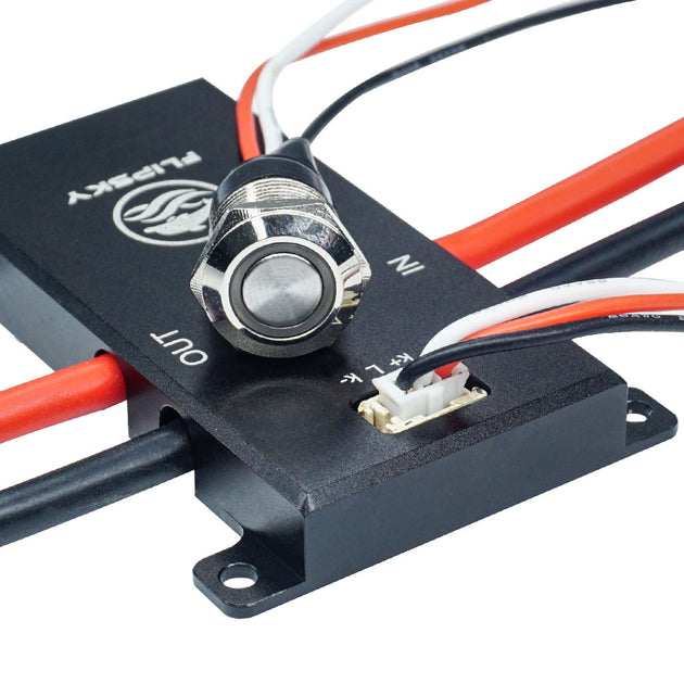

Nekem ez a fajta van, a nyomógom helyére bekötve a kulcs:
Hosszabb úton nem teszteltem, így még melegedhet... Gumi lapot tudok aká bevágni. A max motor áram amit mért teszteléskor, 57A volt motoronként. A BMS max 60A, de max 20-20A van beállítva vezérlőnként. Az akkuval vannak már bajok, de ha összeáll minden és jó lesz, akkor az lesz az utolsó projekt.
Azt nem tudom még, a végsebességet mi határozza meg, mert 45 körül alakul kb. -

Biztosíték alatt igen, egy "szikramentes" elektronikus biztosítékra gondolok.
eFuse néven fut, nekem nagyon hasznos, mert a VESC-en vagy van kapcsoló,
vagy nincs, de leginkább nincs. A G300-on úgy van, hogy nincs. Bekapcsolást
lehetne megoldani nyomógombbal, de kikapcsolni nem lehet, csak időzítővel...
Így a gyújtáskapcsolóm az eFuse-t vezérli, ha elveszem, az áram le teljesen...
Ez nagyban megkönnyíti a többi elektronika bekötését, pl. 12V átalakító, mert
nem kell azon aggódni, hogy leszívják az akkut: addig látják, amíg gyújtás van.
Meg amúgy, mikor valami szoftveres nyűgje volt, és elkezdte hajtani a kereket
mint az őrült, és nem reagált semmire, akkor is: áram le, és biztosan megáll...30 fok fölé nem ment a rövid tesztek alatt
Akkor valószínűleg nincs nagyon kimaxolva (mekkora az áramkorlát?) de azért
egy hosszabb emelkedőn is megnézném, mert lehetnek meglepetések.
Szerk: ha nincs gond a hűtéssel, akkor simán beraknék egy kaptont a váz és a
VESC közé és probléma megoldva. Nem tudom amúgy, mit rak ki a burkolatra.Szerk2: azért idézőjel a szikramentes, mert el lehet durrantani rossz sorrenddel:

Én találkoztam. Szintén 75100-as VESC. A vázzal magában nem volt
baja, de amikor rá volt rögzítve az elektronikus biztosíték, úgy igen...
Megoldás az lett, hogy szigetelem a biztosítékot.* Valószínűleg azon
is ki volt vezetve valami, elvégre egy hűtőborda az egész, vagy mi.
*: esetedben ez nem megoldás, mert a hűtés miatt fogod a vázhoz...
És mindkét VESC igényli a hűtést. Nekem most a G300 úgy van vele,
hogy csak a lábát lógatja (nem melegszik), ám a motor izzad nagyon.
Szerk: ha nincs nagyon megterhelve, és nem kell annyira hűteni (én
konkrétan MX4 pasztát kentem alá, és kellett is), akkor egy kapton
szalag darab talán nem ront a helyzeten, de elektronikusan szigetel. -
