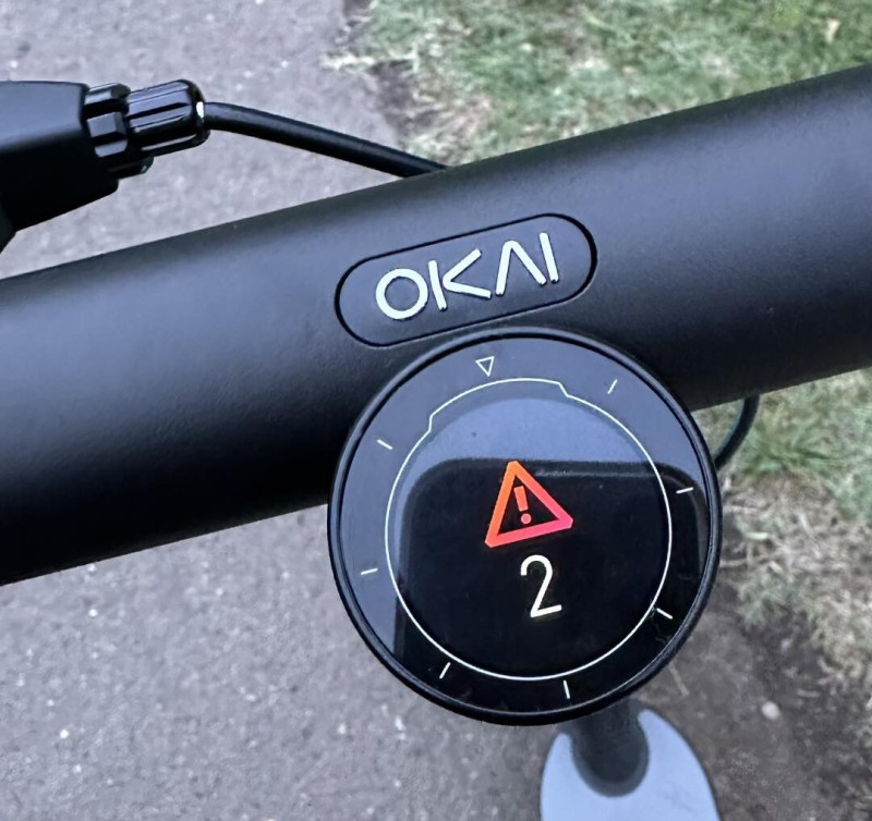

LurkerSheik
#26423
Nem veszi a töltést.
Tipikus Neon Lite hiba.
Nyeheheeee.... Kíváncsi vagyok a gari hogy alakul.![;]](//cdn.rios.hu/dl/s/v1.gif)

Okai neon lite-nál találkozott már valaki 2-es hibakóddal?
Fél éves sincs a roli, most lett használatba vève tavasszal, elég silány ha akkut kell cserélni kb 100km megtett út után…
App szerint tölt, a roli viszont 0%-ot mutat.
Nem túl bíztató

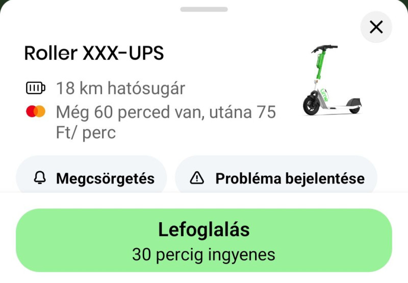

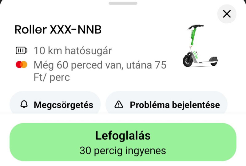

Sziasztok. Hogy van az hogy az egyik fullra töltött lime-nak 8km a hatósugara, a másiknak meg 19-20?
Vagy hülye vagyok és a hatótáv nem egyenlő a sugárral?
Ebből látszik, hogy melyik rollernek frissebb az akksija?
