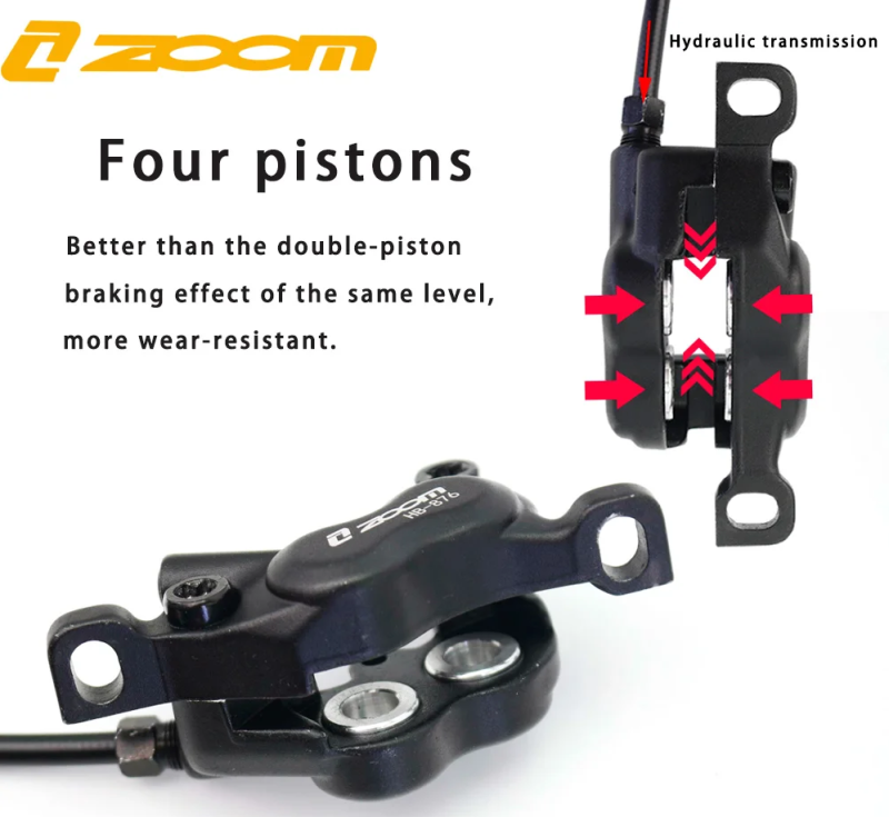

Személyes véleményem, hogy hátra jó lehet egy dobfék is, de előre mindenképp tárcsafék az ajánlott.
Abból is a minél több dugattyús, hogy minél nagyobb felületű fékbetétet lehessen odanyomni a tárcsákhoz.
Wolf Kingre is jó a linkelt 4 dugattyús, ha 160-as vagy tárcsák vannak rajta, a leírása szerint [link] és csak 30Euro.
MT5e -re ránéztem. Azt írja a gyártó, hogy 45 km/h -ig ajánlott. [link] Franc se tudja... nagy név, de én még nem próbáltam, lehet akár jó is.
Fémhálós, vagy megerősített fékcsövet nem találtam a Zoomhoz, pedig jó lenne, ha nem kellene tartani attól, hogy a nyomás növelésével, fékezéskor "megdagad" a fékcső, ha van infód ilyesmiről kérlek ne tartsd magadban.

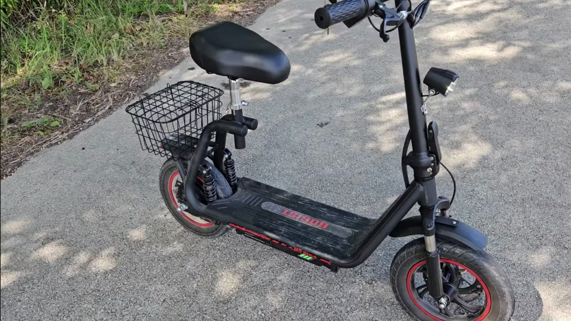

Bogist M5 Pro bemutató... Nekem a kihangsúlyozott biztonságosságával
lennének fenntartásaim, tekintettel arra, hogy ugyanolyan a kereke, mint
ami nekem széttört, és ez gyárilag megy 40 km/h-val... Modern Babetta?
Szerintem egy Babetta ennél sokkal komolyabb felépítménnyel bírt anno.
(Nem függetlenül, hogy klasszikus SMKP, ez meg momentán egy "roller".)
Szerk: habár szemmel láthatólag nagyobb a féktárcsa, a felni ugyanolyan.

Van ajánlott (fém*) fékcső, ami nem túl drága? Link esetleg ?Jót tenne a szivacsos érzet eltüntetésének egy masszív fékcső*.
"Amúgy zoom fék van a wolf king gt n is.
2 vagy 4 dugattyús ?
Fejre állok vele ha kell
amiért cserélni szokták (egyik a hype az 50+ csoportban) hogy állítólag szivárog hamar."Ülve nehezebb fejre állni, mert lejjebb van a súlypont. A szivárgás nem tom mitől lehet, gondolom a terepezéstől ( megütötték+ por )

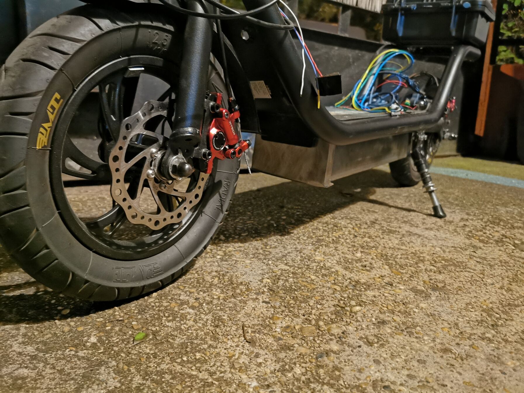

Magura mt5e került fel a Namimra, na az olyan, hogy beletapadok az aszfaltba, igaz PMT gumik vannak a rolleren.

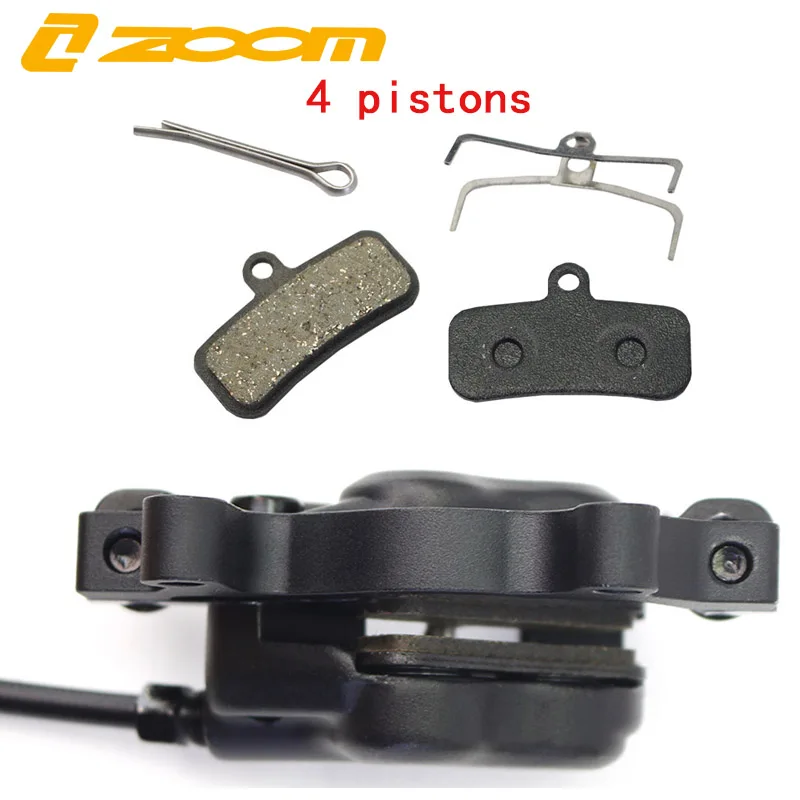

Ma hazafelé a Sorin nagyot kellett fékeznem, hogy kivédjek egy párhuzamos sávváltót.
A hátsót simán állóra fékeztem, visított, fütyült ahogy kell.
Erről jutott az eszembe, hogy már többször belefutottam olyan helyzetbe, ahol úgy értem a lámpaváltáshoz, hogy igen erősen kellett kapaszkodnom a fékbe hogy meg tudjak állni a vonalnál. Szóval az első féket gyengének éreztem/érzem.

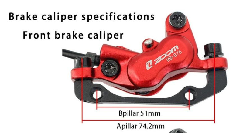

Zoom fékeim vannak, és azt az információt kaptam, hogy létezik ezekhez négydugattyús változat, amit elvileg csak fel kell csattintani. ( Két csavar + légtelenítés )
Elindult a vezérhangya...
Keresgéltem a neten és ezeket találtam, ami szerintem kompatibilis.
Csinált-e már valaki ilyen, vagy hasonló operációt ( féknyereg csere ) és ha igen miket tapasztalt. Mérésem alapján, képen lévő méretek megegyeznek a gépsárkányom fékjeinek a méreteivel.
P.S.: Elvileg ez a fékbetét kompatibilis a Shimano MT420 fékbetétjével. [link]

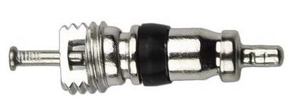

Ha kijött a szelep, akkor az bizony elszakadt belül. Nem a nyomás tartja a helyén, hanem a szelep tartja a nyomást.
Ha veszel bele másikat, belülről kell bele húzni (szelepbehúzó szerszám javasolt), a méretre meg különösen ügyelni kell, hogy beleférjen az adott lyukba, ráadásul ne legyen túl hosszú sem a szára. Vannak 45 fokos, meg 90 fokos megoldások is. Legegyszerűbb, ha elviszed a kereket magában egy gumishoz, a maradék szeleppel együtt (mintának, hogy milyen volt), és kicseréli neked.
(A jövőre való tekintettel meg érdemes egy Xiaomi kompresszort beszerezni, egyrészt mert hordozható, másrészt mert a csavaros megoldással nem lehet kitépni a szelepet a helyéből, harmadrészt meg mert tényleg annyi lesz a nyomás, amit bele fújtál. Hagyományos kompresszoros csatlakozók lehúzása közben szökhet annyi levegő, ami egy autó gumi esetén nem számít, de egy roller gumi esetén már mérhető probléma.)Szerk: arra nem gondoltam, hogy esetleg a szeleptű jött csak ki. Azt hogy? Külön ki lehet tekerni, igen, sőt kell is, amikor külső gumit cserélsz, és úgy tudod a helyére "robbantani", de normál üzemben az nem kijövős, hiszen menetes cucc. Esetleg egy fotót lőhetnél a jelenlegi helyzetről.

Ilyet szoktak használni gyakorlatilag mindenhol, hogy a kerékpáros Presta és a klasszikus csőröst ne is említsük:
https://en.wikipedia.org/wiki/Schrader_valve
Kapható ilyen szelepsapka, amivel kezelhető, vagy célszerszámmal is, vagy egyik videóban műszerészcsipesszel kínozta valaki, de megoldotta.

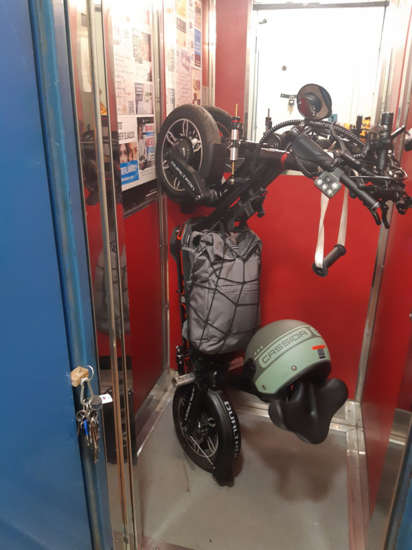

"Eleve motort lett volna jó venni, de a jelenlegi "rollerem" is csak cipőkanállal fér be a liftbe.
Kormányszárak így is csak lehajtva férnek el.
Mielőtt megkérdeznéd, ami fehér pányva meg középen lóg a kormányról, azzal húzom álló helyzetbe a rollert. A lift tükrében pedig a hátam mögötti villanyóra szekrény látható lakattal*
Normál, vízszintes helyzetben meg íííígy néz ki a nappalimban.

Mostanában elég sokat megyek a Segway g 30 rolleremmel, a mai nap olyan munkám volt ami miatt összesen 45 km távot tettem meg. Iszonyatosan elfáradt a lában.
Találtam Monorim márkában utólag felszerelhető ülést.
Valaki használt már ilyet?
Milyen lehet ülve közlekedni rajta?
Szerintetek elférek rajta állva is úgy ha nincs leszerelve az ülés?
Jó ez a nagy hatótáv, lehet ülve picit kényelmesebb lenne.
