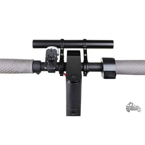

van esetleg itt más is, aki szerelt már ilyen [link] indexet a rolleréhez?
Nekem egy Xiaomi Pro2 van, akartam rá indexet, van némi előnye, végül megrendtem és beszereltem, de nem a legmegbízhatóbb darab! Bekapcsolom a rollert, tökéletes villog balra-jobbra, sípol is közben. Azonban menet közben változó időtartam után elmegy a sípolás, vagy teljesen a villogás funkció is. Ilyenkor ki és bekapcsolás megoldja azonnal.Úgy néz ki ez a cucc, hogy van egy három állású kapcsolója, amit a vezérlő kijelzőbe kell bekötni egy Y csatlakozóval a fő kábelkötegbe. Alul az új féklámpa-index vezetéket és a két első indexet összehozom egy 5 csatis Y vezetékkel és megy a roller alaplapra, kvázi plug&play bekötni. Ebből arra gondolok, valamilyen digitális jellel kommunikálhat. Kontakthibára is gondoltam, de az összes csatit átnéztem, megmozgattam. Azt is megfigyeltem, hogy ha lehúzom a bal első vagy jobb első indexet, simán működik az összes többi, ugyanígy a hátsó hármas lámpa vezetéktől is függetlenül villognak elöl.Amikor az index funkció nem megy, a hátsó lámpa világít/villog fékezésre ugyanígy illetve a roller is ugyanúgy üzemel.
Van esetleg valakinek tippe vagy mélyebb ismerete a xiaomi technológiával vagy hogy működhet egy ilyen index, miért okoz ilyen furcsaságot?

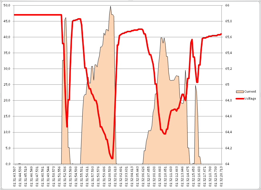

Ne is mondd, én is a harmadik motort veszem az FLJ-hez, mert az első
verzió vékony kábelekkel és csak 35 mm magas mágnesekkel jött anno.
Persze sose derült volna ki, ha nem kell a második a szinkron hajtáshoz!Ez meg a fék teszten melegedett nekem azonnal. Sok neki 50A is...
(Márpedig az YKZ7280JA marad, miután már megvan hozzá a kijelző...)
Csak pár apróság van hátra, hogy gurulni lehessen vele... Mondjuk egy
hátsó felfüggesztés nem ártana, meg az akkut bele műteni. De amúgy!
(VESC kommunikáció, data logger, kipörgésgátló, WiFi, és kész is LOL.)Szerk: igen, az 50A@64V az bizony 3200W. És ez még nem a max.

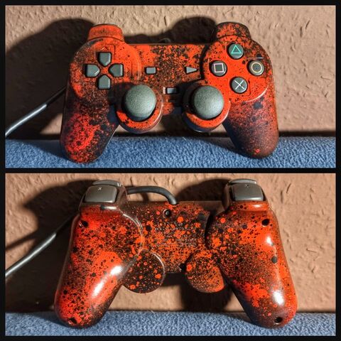

Obi -ban is lehet kapni pár fajta spray -t, ami jól használható. Én mondjuk alkalmanként konzolt és kontrollert is szoktam festeni. Utóbbinál ugye fontos, hogy kopásálló legyen, de persze egyik sem tart örökké. Mindegy hány réteg vagy mivel van fedve.
Erre ment pár réteg. Meg amúgy sötétebb, mattos is, csak a fény/vaku miatt tűnik magasabb fényűnek, de ez is selyemfényű.
Szerintem ezekre valamilyen selyemfényű akril jó lehet. Ami egy olcsóbb, készre kevert megoldás és a száradási idő sem sok. De igazából van pár fajta megoldás kész termékekből is. Meg aztán festékboltban színt is kikevernek neked. Az alapján is, ha viszel mintát.
Rollernél mondjuk az előkészület tovább fog tartani, mint maga a festés.
Szerelés + maszkolás. -

Én kormánynál azt csináltam, hogy körbe ragsztottam, és addig fújtam le. Festék is matt, alig látszott, engem is meglepett. De ahogy írtam, ez egy 2000ft os spayvel taknyolás. Ha minőségi valami kell akkor porfestetni kell az egész elemet.
Ha elviszed az elemet valami festék boltba akkor lehet hogy valami elég hasonlót ki tudnak keverni -

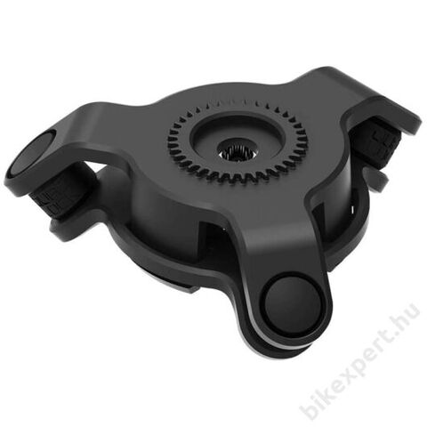

A friss GoPro Hero 11-nél is az egyik selling point a továbbfejlesztett rezgéscsillapítás:
"Emmy® Award-winning HyperSmooth 5.0 video stabilization with Horizon Lock."
Illetve:
"HyperSmooth 5.0 features AutoBoost and Horizon Lock built-in, ensuring your smoothest, most stunning shots yet."Az oldalon lejjebb görgetve vannak bemutató videók ennek működéséről. Nem csak a rázkódást szedi ki, hanem a horizontot is rögzíti, azaz (szoftveresen) meg van oldva, hogy ne billegjen a kamera.
És ami jó hír, szoftveresen egyre több dolgot tudnak megoldani, nem kell hozzá stabilizátorral egybeépített hardver.
Az már más kérdés, hogy egy ilyen akciókamera pár kiegészítővel együtt annyiba kerül, mint egy belépő szintű roller.
Néha készítek felvételt a gurulásaimról. Szélkabátom egyik felső zsebéből pont kilát a telefonom. A hátizsákom pántjára tervezek készíttetni (vagy venni) egy tokot.
ρσгτσ
Közben megkerestem, Apple -nél is írtak róla. Bár itt ugye más típusú rezgés miatt a motoroknál, ami káros lehet az OIS és az AF miatt.
Pálcika rollernél azért neccesebb, mert 0 lengéscsillapításnál elég rendesen berázza a mobilban lévő szerkezetet. Nyilván olyan telefonnál, amit komolyabb kamerával szereltek.
Főleg ha olyan úton jár, ahol elég sokat rezeg a roller.
ρσгτσ
PociAti
Jó hogy megemlítetted a rázkódást. Mobiltelefonok kamerájára eddig nem így tekintettem, pedig belegondolva teljesen logikus. (Normális fényképezőgépeknél elterjedt a mechanikus optikai képstabilizátor, meg a zoomot is mozgó lencsével oldják meg, mobiltelefonra kevésbé jellemző, de attól még érzékeny szerkezetről van szó.)

Kormánybővítőből olyat kell nézni, amit fel tudsz szerelni a gépre:
Arra kényelmesen rá tudod tenni. Viszont nem mindegyik telefon csípi. Csak azért írom, mert korábban említetted vannak gondok az utakkal, van macskakő és egyebek. Kamera részt rendesen ki lehet csinálni a rezgésekkel.
Már ha jól emlékszem és tényleg te írtad...
pescara
Es meg egy kerdesem lenne. G30 max2 -re mobiltelefontartot hova lehet feltenni? Egy helyet talaltam baloldalon a fek es a kijelzo kozott, de akkor kb teljesen kitakarja a kijelzot. Valami otlet? Koszi elore is.
