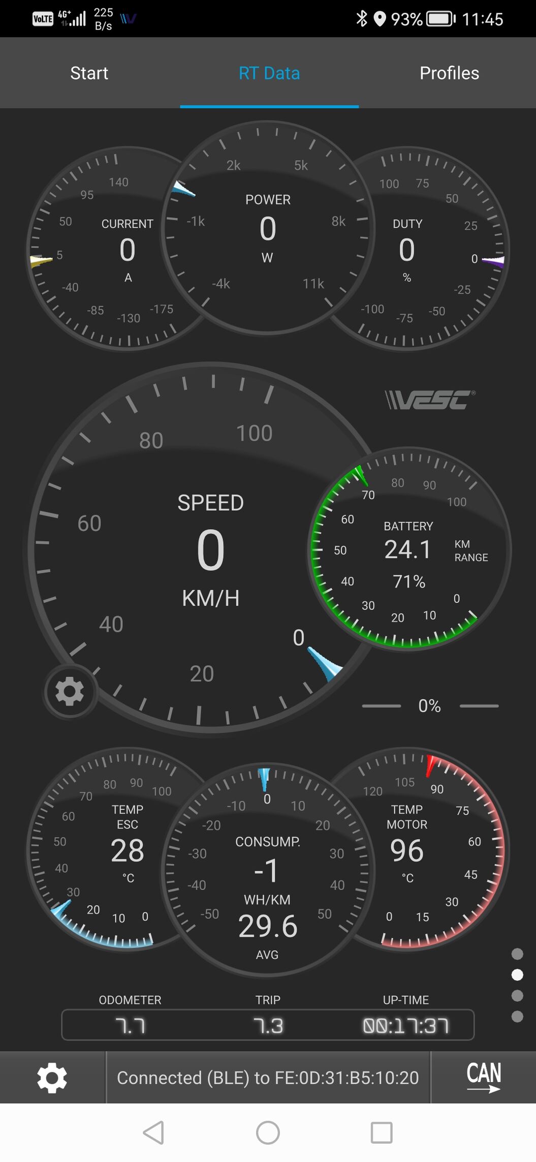

    Ha nincs a motorban hőmérő, akkor a VESC nem tud utána menni a
    megváltozó paramétereinek: ilyenkor előfordulhat, hogy furán hajt...
    Gondolom nincs benne, ha nem írod, hogy mennyire melegszik.:R
    (Ahogy melegszik, rendesen megnő a réz vezető ellenállása, ami így
    pozitív visszacsatolást jelent, még több lesz a hőtermelése, sajnos...
    Ezt persze fordíthatjuk röviden arra is, hogy a motor "szarakodik".:DDD)
    Én is meglepődtem, miután raktam bele hőmérőt, mivel alapból tök
    szolid hőmérsékleten leszabályoz (85-100 fok). Ezzel az a baj, hogy
    nagyon hamar eléri, ha az ember sok ampert enged meg magának!
    És még az is, hogy valójában nem veszélyes hőmérséklet. Kívülről a
    burkolaton még alig 50 fok mérhető. Nyilván lehet ezt feljebb tolni*,
    de az igazi az lenne, ha jobb lenne a hőleadás... ezért jön Statorade.
    Amíg nem volt hőmérőm, nem tudtam mennyire melegszik, de ha a
    burkolat jóval melegebb volt egy komolyabb terhelés után egészen
    biztos, hogy a tekercsek még sokkal melegebbek voltak. Égés most
    épp nem lett belőle hálistennek, de mérés nélkül lutri túlhajtani...:O
    Párszor már sikerült megtapasztalni, milyen, ha vmi túlmelegszik.:D
    (Ennél az esetnél még nem égett le a tekercselés, de ledobta a Hall
    szenzorok forrasztását, szóval sejthető, hogy nem volt hideg: 180+)
    Ennél az esetnél az emelkedő végére a motornak is vége lett. Pech!
    *: mondjuk 100-150 fok közé első közelítésben, csak szép szolidan...
