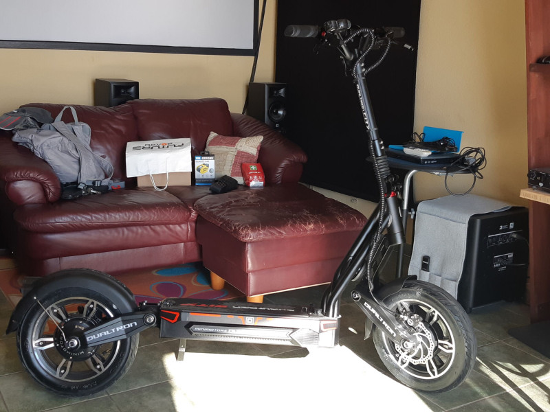

A tengelyt rögzítő M12 anyák általában finommenetesek (1.25-ös).
De jellemzően nem kell cserélni, meg amíg nem veszed ki a kereket
nem is igen tudsz helyette egy rosszat ráerőszakolni. Utána sem.

Srácok !
Tudja valaki, hogy a Dualtron City-n fogok-e találni olyan menetet, ami nem metrikus szabványú, illetve sűrűmenetes?
Csak szeretnék felkészülni, mielőtt bele/kiszakítanék menetet.

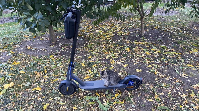

Itt van egy macskás pl:
https://hardverapro.hu/apro/xiaomi_electric_scooter_3_3/friss.html

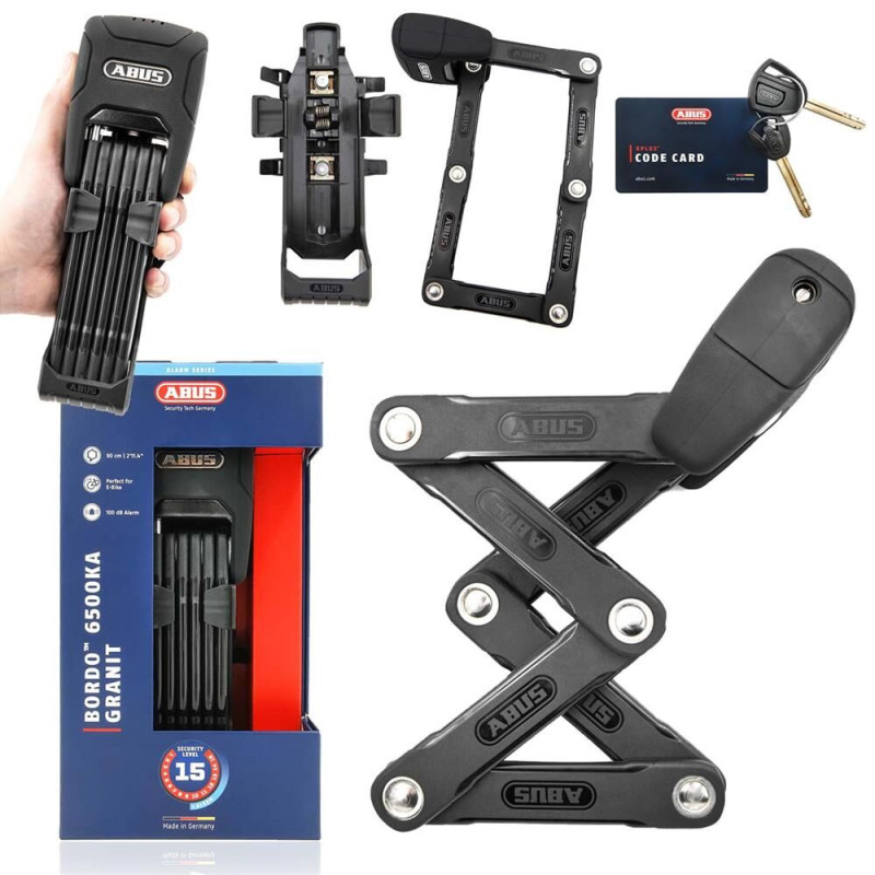

" A 100e ft U lakat sem ér semmit mert egy akus zseb flexel megfelelő korongal pár perc alatt levágják..."
Ebből annyi igaz, hogy flexel levágható, ami viszont hangos.Ha nem tudják elindítani 40+ kg-os rollerrel nem szaladnak el, hacsak nem dobják be vmilyen járműbe.
Kézi fűrész, csapvágó itt már nem játszik, viszont a riasztó ha mégis bepróbálkozik beindul.
Szal. ha valami jól láthatóan védett, és a lebukás is rizikós a tolvaj neki sem áll.

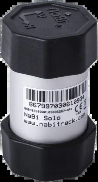

A GPS nyomkövető semennyi védelmet sem nyújt!
Ezt jó lenne az elején leszögezni.
Ha nem túl amatőr a tolvaj, akkor a lopott cuccot először beviszi valami leárnyékolt helyre, pl. egy megfelelően leárnyékolt ládába.
Kombinált kémeszköz detektor (GPS tracker) 12-15 Ft-tól kapható, egyszerűbbek, GPS-re specializált eszközök ennél is olcsóbbak. Azzal fel lehet deríteni az eszköz jelenlétét.Igazán profi megoldás a GPS jammer, ami azért már drágább beruházás, de mint említettem, ha az árnyékolásról gondoskodnak, akkor zavaróra sincs szükség hogy a tracker hatástalan legyen.
Olcsóbb detektálni és kiiktatni a védelmet, mint amennyibe a legolcsóbb GPS tracker megoldást meg lehet venni.
alphamooncam
polo493
alphamooncam
#25045
Legjobb módszer a gps nyomkövető aksira kötve meg egy airtag vagy galaxy smartag2 bele a tagok 10-15e körül egy GPS követő 7e plus havonta 1000ft 1gb Internet.

A lezárás helyszíne (és módja) sokkal többet számít, mint a lakat típusa, vagy eső utáni köpönyegként funkcionáló nyomkövető.
Én U lakatot használok, és úgy fordítom a zár részét, hogy nekem is kicsit kényelmetlen legyen a kulcsot a zárba helyezni. Így a tolvajkulcsos megoldás ellen is elég jól védve vagyok.
Helyszínként meg nem az a fontos, hogy a célállomáshoz legközelebb legyen, hanem hogy jó rálátást biztosítson (ne tudjanak zavartalanul dolgozni), legyen némi forgalom. És vannak extra paraméterek, amiket kerülnek a tolvajok, pl.: biztonsági őrrel és/vagy kamerával rendelkező épületek (bank, kormányhivatal, stb.), vagy taxisok vannak a közelben.
Az U lakat előnye hogy nem lehet kiforgatni a rollert belőle, és ha jól van forgatva, akkor a zárhoz is nehéz hozzáférni.
Amihez hozzálakatolod, azt nehezen lehessen szétvágni. De ha rövid ideig hagyod ott, egy kresztábla is megfelelő lehet, ha azt nem lehet kihúzni a talajból.
És még egy apróság: a számzáras, ujjlenyomat olvasós megoldásokban nem igazán hiszek. Ezekről szinte minden esetben bebizonyították már, hogy van valami gyenge pontjuk.
Legyen bármilyen technológiájú vagy felépítésű, ki fognak rá találni valami ellenszert. Ha nem megy erővel, akkor fagyasztásos technológiával, vagy valamilyen új módszert.

Tárcsafékzár motornál frankó, azt nem tudják felkapni, és kézben elvinni,
riasztós kivitel pedig azért jó, mert nem felejted rajta, amikor indulnál.
Roller esetében szerintem csak az ér valamit, ha hozzá lakatolod vmihez.
Célszerűen vmi U-lakattal, mert a sodronyzárakat túl könnyű elcsípni...
Ui: volt olyan, hogy sima járókelőként én szóltam az embernek, hogy így
inkább ne induljon el! Köszönte szépen, mivel elfelejtette levenni a zárat.
Azon kívül, hogy ömagában kárt tud okozni, ha még fel is borul duplán...
Nekem egyszer a lánc maradt a hátsó keréken: egy légszűrő ház bánta, s
lett némi pitty-putty a kasztnin is, mert eldőltem abban a pillanatban...

Fent linkelt riasztós féktárcsa zárat még nem vettem meg, mert még vacilálok mi legyen, de a riasztóhoz és fizikai záráshoz is ragaszkodom.
Szvsz. a kettőt célszerű együtt használni + elhelyezés.
Most egy ilyenen gondolkodom [link]
Több mint két kiló + 70 ropi, de ha szerencsém van ott találom a bringát ahol hagytam...

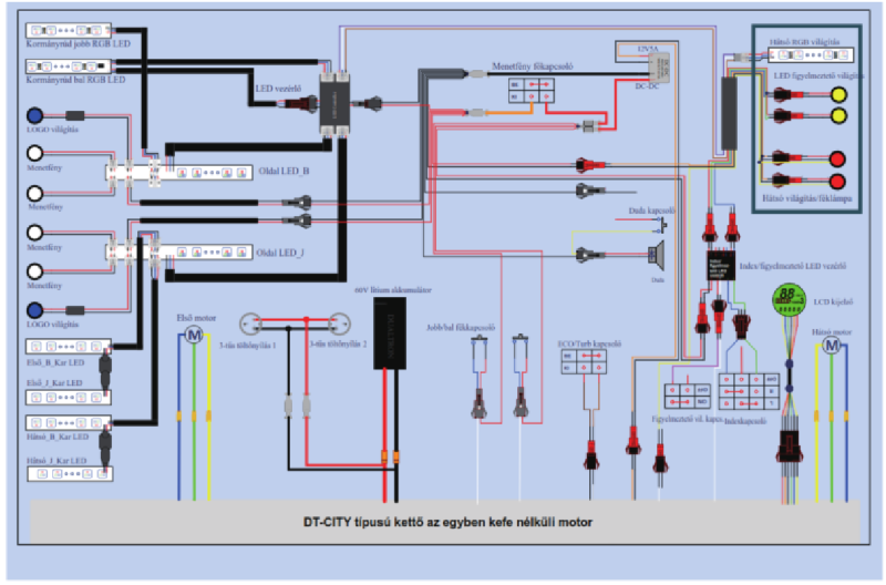

"Az a gomb üres, igen. Kb semmi hely nincs alatta, így nem nagy a mozgástér, mi fér be oda. Áram korlát nem izgi, mert van egy +12v szál (vagy 5v? Mindegy is) amit meg lehet szakítani, semmi teljesítmény nincs rajta. "
Ha nekem kéne beépíteni a kapcsolót, hogy tudnám beazonosítani a kérdéses kábelt, hogy biztosan azt vágjam el, kössem be, amit kell?!
Néztem a kapcsolási rajzot, de ez sematikus. Kb. nem mond semmit, arról ami engem érdekel a vakgomb környékéről.

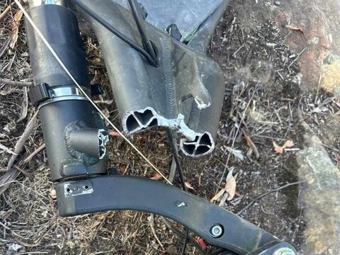

több százezer forintért
Hajajj... legutóbb kolléga milliós Namiról küldött fotót, ketté tört.
És állítólag ez nem egyedi eset, hanem szériahiba (mind cserélik)
viszont valahogy mégiscsak fizetős a történet, szóval elég durva!
