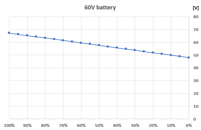

Peaceliker
#23471
igen, világos. Ezért gondolom én is, hogy nem is jó ötlet a fenti grafikont mutogatni.
Amúgy nem lenne sztem túl drága megoldás egy töltésszámlálóval (mintavételezett feszültség és árammérés) nézni, hogy mennyi szufla van még kb. Kerestem ilyesmi HW 'addont', de nem igazán találtam.Amúgy töltéshez ilyet vettem (sztem itt ajánlottátok) Kimértem 2000 eurós laborműszerrel, tökjó pontos. Na ezt kéne fordítva
update:
lehet hogy egy próbát majd teszek egyszer ezzel
[link] -
Peaceliker
Ez csak % és feszültség arányos grafikon, de meg amúgy sem ér semmit, mert terhelés alatt, pont ahogy írod csúnyán máshogy esik. Pl king en 40% on ha van nyugiban, onnan padlóra már be tud esni 0-10% közé. Szóval marhára semmi értelme százalékokat nézni, akku fesz a lényeg, terhelés alatt.
Amúgy nézz egy random 18650 discharge chartot és úgy kerül majd kb a pakkod is. Tök normális, hogy a vége felé nagyobbat esik. Amúgy ilyenkor már teljesítmény is fing, így nem rántja be annyira az akkut annyira. Én úgy számolom mindig, hogy 3v/cella alá nem megyek terhelés alatt... Mármint amikor ennyire hagyom merülni (ez jellemzően 1x teszt jelleggel). -

Dudee
Akkumulátoros kérdésem lenne:
az alábbi akkumulátor feszültség / kapacitás ábrát több helyen látom neten szembejönni, és a rolleres boltban is ezt mutatták a 60V-os akksihoz:
[link]már szemre gyanús, mert egyáltalán nem tükrözi Li ion akksik tipikus karakterisztikáját.
Megrajzoltam excelben is, és szinte tök lineáris.
Tegnap sajnos kicsit elszámoltam magam, és 52Vnál még volt hátra pár kilométer, de ott már olyan meredeken esett a feszültség (15km/h, vízszintes terep), hogy nagyon hamar inkább csak toltam.
Ismertek esetleg hitelesebb fesztültség/kapacitás görbét?

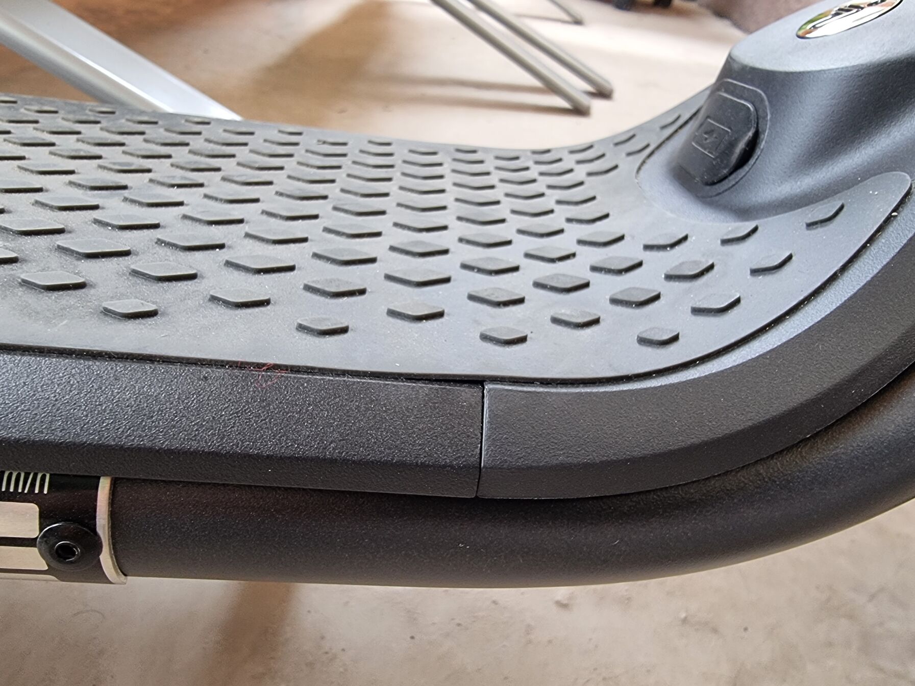

Megvannak a képek.
Én igazából csak azt látom rajta, hogy a gumiszőnyeg ragasztása picit megcsúszott. De szerintem az illesztés nem jelent veszélyt.
De ti vagytok a sokat látottak, én csak egy egyszerű roller használó vagyok.
hátsó rész (kicsit tényleg szebbnek tűnik, de itt ugye nincs ív)

Okés. Megkérem, hogy csináljon.
Szerintem is ilyenek amúgy. Ugye pont ez az elem ami úgymond felfelé hajlik és a váz is ívelt. Szerintem amiatt ilyen az illesztés.

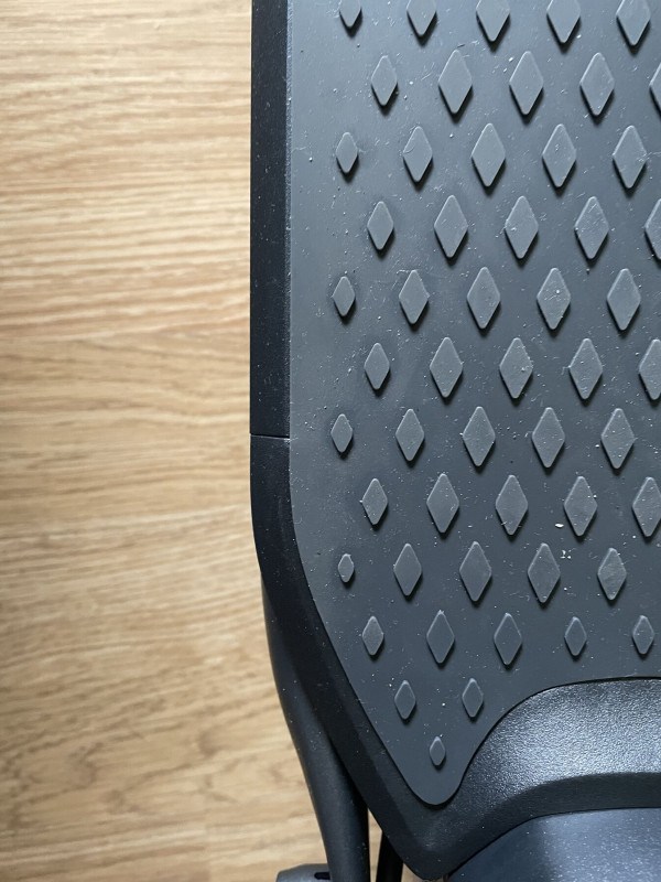

Pano
Megvettük a rollert (F2 Plus). Nagyon szépen köszönöm Thunderzolee-nak az ajánlát és a segítséget!
Az illető ki is bontotta, összeszerelte, párosította szóval minden okés vele. Ment is egy kis teszt kört (sajnos szakadő eső volt és nem tudta még sokat használni).Na de a kérdés. A talpazat/fellépő (nem tudom mi a szakmai neve) első részének illesztése kicsit olyan, mint ha nem lenne okés a hátsó illesztésekhez képest.
Nem esztétikailag zavaró, csak biztonság érzetben. Amúgy maga a talpazat amin áll stabilnak tűnik. Meg volt a hátsó sárvédőn egy kis horzsolás amikor kibontotta, ami kicsit fura, de ezek apróságok.
A kérdés, hogy aki sokat látott vagy neki is van hasonló szériása, ott is ilyen?
Megnézné nekem, hogy meg tudjam nyugtani?
Meg ha tényleg van valami még időben tudja intézni.Az a baj, hogy én még 2 hétig nem vagyok otthon és nem tudom a sajátomon megnézni (nekem nem rémlik amúgy), hogy azon is így van-e. Videókból meg nem tudtam egyértelműen kivenni. De szerintem mivel pont ez az elem ívelődik, valószínű azért van.
Kicsit még parázik az e-rollerektől biztonságilag (a vágy úgyis győzni fog).
Első, bal oldali illesztés:

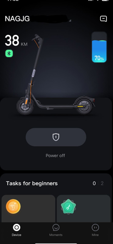

Megjött a Kukirin g2 pro.
Összeraktam és lenne egy kérdésem. Hallottam, hogy sok defekt az alacsony keréknyomás miatt van. Hány bar-ra érdemes fújni a gumikat?Köszönöm
Thibol
Szép napot! A topikot olvasva, az itteni ajánlásokból vásároltam magamnak egy segway f2 plus-t.
Ma megérkezett, kibontottam. Pár ponton elakadtam (a kínaiak még mindig nem tudnak rendesen angol kézikönyvet írni
), de vettem az akadályokat.
Természetesen egész nap szakad az eső, úgyhogy még ki se tudom próbálni.Olyan kérdésem lenne, hogy párosítás után az app azt jelezte, hogy van 38km a rollerben. Nekem kibontásnál nem tűnt használtnak, abroncsokon se látszik.
Biztos vagyok benne, hogy valamilyen szinten meg lett járatva gyártás után.
Töltés közben felugrott 40 km-re, szóval lehet az app nem az igazi.
Ismerős ez valakinek?
Valamint adtak abroncshoz ilyen gumi cső szerűséget, ez konkrétan mire való? Gondolom rendes bicikli pumpához lehet csatlakoztatni és fújni a kerekekbe.
