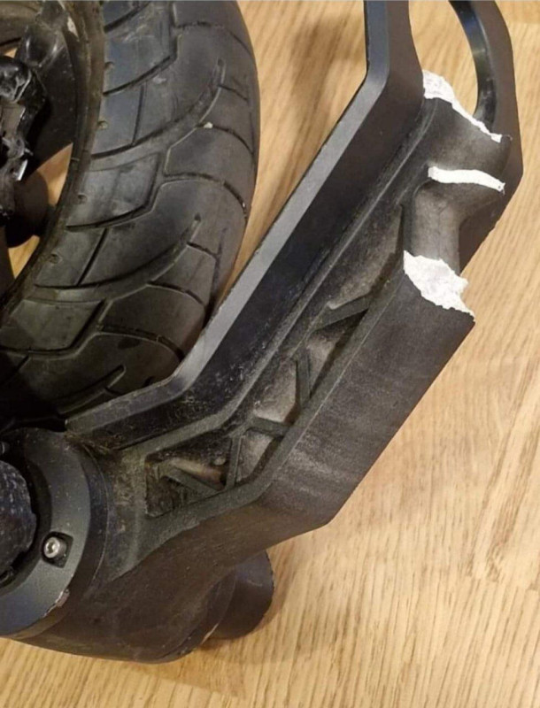

Meg kell nézni milyen ligában játszik a Joyor, milyen rettenetes nevekkel kerül egy piactérre: enjoyroll.hu:. Mankeel, OOK-Tek, iScooter, Kixin, Bogist, stb.
Annál a Joyor rollernél a nyaknak nem szabadna így törnie. Ez anyaghiba nélkül nem igazán lehet összehozni.

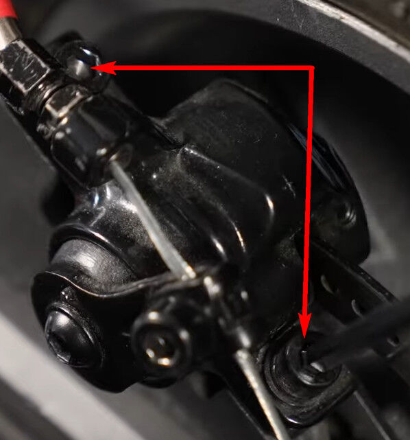

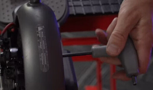

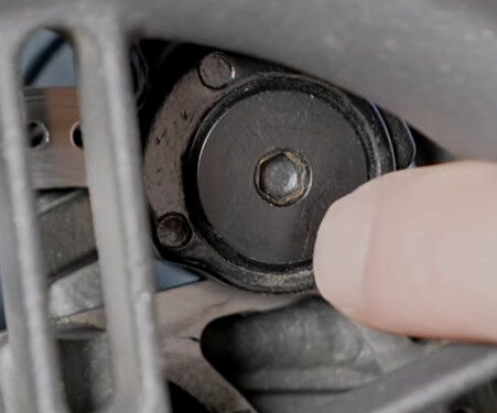

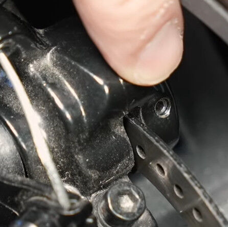

#28719
Annál nem tudom pontosan, de általánosságban lehet kettő is. Egyik a biztosítócsavar, amit előbb lazítani kell:
Utána válik mozdíthatóvá a nagy csavar, amivel beállítható a minimális légrés:
Utána a biztosítócsavart ismét rögzíteni. De még mindezek előtt lehet olyan trükköt is, hogy amennyiben a féknyereg állításra szorul (mert például le volt véve) a két csavart kicsit lazára venni, hogy engedjen is, de azért ráfeküdjön pontosan a nyereg a síkra:
Utána a féket érzéssel meghúzni. Ekkor a féknyereg beállítja magát a féktárcsára, illetve kézzel is úgy igazgatni, hogy minél pontosabban feküdjön a helyére. Utána (fogott fék mellett) a nyeregcsavarokat rendesen meghúzni. Igaz, hogy meghúzás közben előfordulhat egy kis elmászás, de ideális esetben a légrést már nem is kell állítani. Ha mégis, akkor korrigálni azt is finoman.
Képek innen vannak: https://www.youtube.com/watch?v=1N2AS-Eth5o

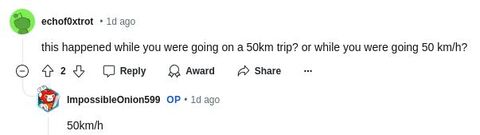

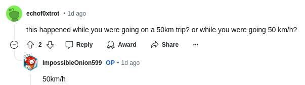

#27773
Pontatlanul fogalmazott a címben. 50 km/h tempónál történt ez vele, nem 50 km megtétele után.
Bár olyan tempóra a gyári adatok szerint nem képes, csak a felére.
BOGIST C1 Pro Electric Scooter, 500W 48V 13Ah ,Shockproof and Stab-Proof with Seat
Maximum speed per hour (km/h): 25KM/H
cruising range (km) Approximately : 40-45KMValószínűleg feloldható ennél is a sebesség limit.
