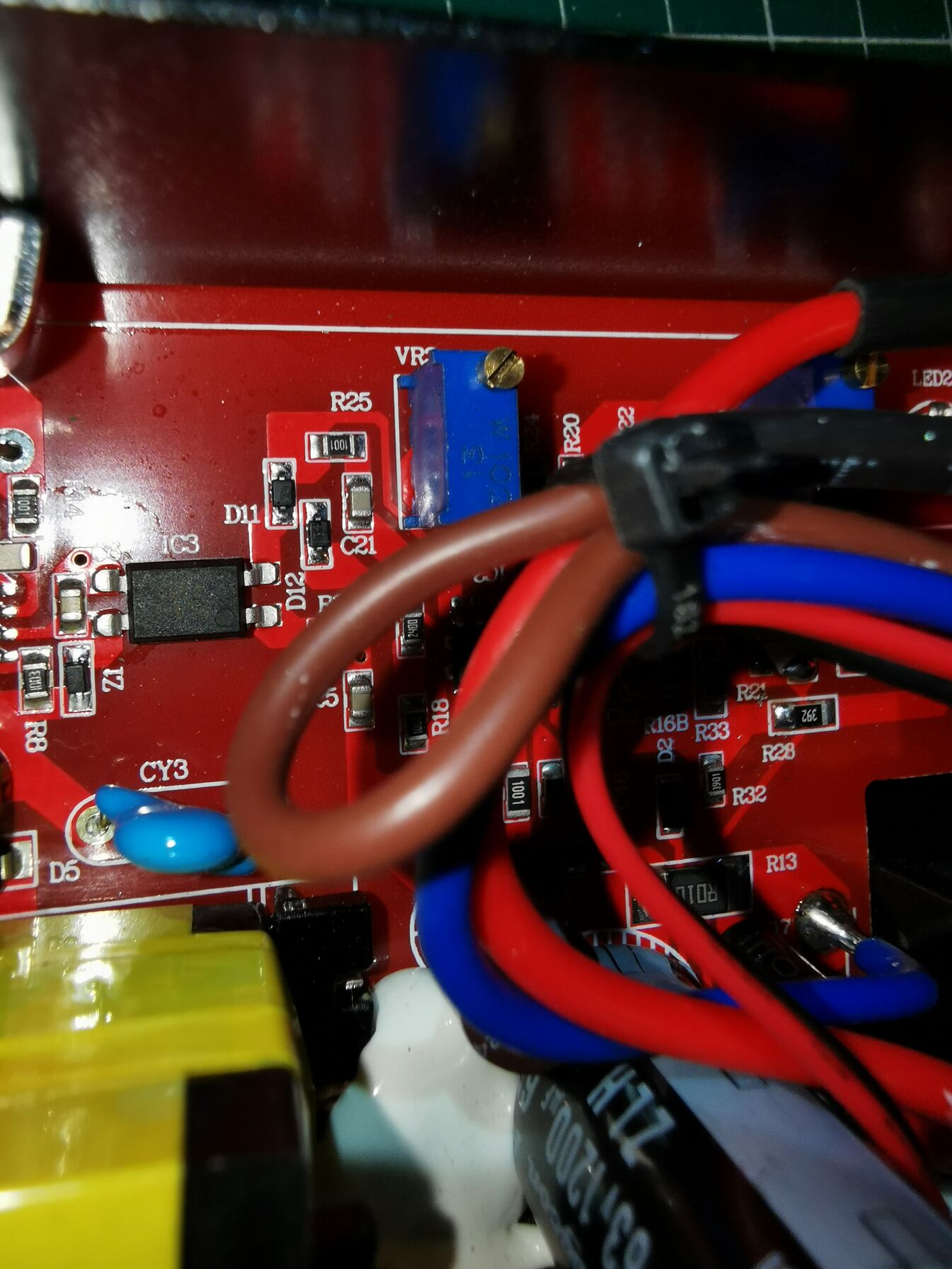

Először is a töltő nem balanszol, az a BMS dolga.
A töltő csak annyit néz (a töltés végén), hogy mennyi áram folyik ki belőle (nem "ad" áramot, azt az akku veszi fel róla, feszültséget tart fixen a CV szakaszban).
Ha ez az áram egy bizonyos szint alá csökkent, akkor lekapcsolja a ventit, és a LED zöldre vált: ekkor még folyik valamennyi áram, mondjuk 0.8A, de gyorsan csökken. Ahhoz, hogy áram folyhasson, feszültség különbség kell. Ha pontosan a célfeszültségen áll a töltő, akkor bizony az akku soha nem fogja azt eléri, mivel annyira lecsökken az áram, hogy abból teljes kikapcsolás lesz. Szóval igen, az teljesen valid, hogy egy picit magasabb végfeszültség kell, hogy 100%-ra feltöltse, csak kérdés, hogy a majd' fél volttal magasabb indokolt-e. Valószínűleg nem.

Nincs mit. A minap én is belefutottam hasonló elrendezésű töltőbe...
Mivel pontosan 42V volt az üresjárati feszültség, nem piszkáltam azt
a potit, viszont az áramon feljebb tekertem, 2.8A-ról ~4A-ra. (Ez egy
kicsi töltő, de papíron 180W-ig bírja... A harmadik poti hiányzik rajta,
ami azért gáz, mert elég furcsán hagyja abba a töltést, nade ez van.)Casseius: akkor neked vagy szerencséd van, vagy amit én hallottam,
mind hibás volt: magas frekvenciás hang, lehet, valaki nem is hallja... -
DigitXT
Gardaai #23636 üzenetére
Ha kellően bátor vagy, akkor monitorozod a feszültséget, és tekersz
az egyik potin egy fél fordulatot: ha nem történt semmi, visszateker,
jöhet a következő. Amire változik a fesz, az lesz a megoldás. A másik
az áramot állítja, a harmadik meg a kikapcsolási áramot... azaz, hogy
mikor jelentse készre a töltést (zöld LED + a venti kikapcsol) ez ilyen
0.8A körül szokott lenni, akkor még kvázi csepptölt*kicsit... Árammal
kapcsolatban szerintem az egyik az alsó lesz: nem azzal kezdenék.*: gyakorlatilag természetesen nem értelmezhető a csepptöltés li-ion
esetén, ezért jó pontosan a cél feszültségre lőni, ahol (idővel) nullára
tud csökkenni az áram (jobb kicsit kimélni az akkut, mint túlerőltetni). -

Ez teljesen más NYÁK elrendezés, mint az enyém, de a VR felirat
felé orientálódnék, mert az utal a voltage regulator funkcióra.Szerk: nem nagyon érzékeny, több fordulattal lehet csak nagyot
állítani rajta. Bedugva nyilván életveszélyes, illetve közvetlenül a
konnektorból kihúzás után is még marad benne töltés, viszont a
pontos beállítás úgy könnyű, ha be van dugva és rajta a műszer.
Offline "nehezebb", én megpróbálnám negyed fordulatonként. -

Mint mondottam volt, le kell venni a fedelét, benne van három poti.
Maga a töltő buta: nem is átlag felhasználóknak teszik lehetővé ezt
a finomhangolást, hanem gyártói megoldás arra, hogy tök ugyanaz
az elektronika más címkével eladható legyen más és más töltőnek...
(Nekem az egyik 54.6V töltőm gyárilag 54.9-re tekerve jött, amit én
is sokkalottam, mint te most. Beállítottam, és kész. Amúgy ugyanez
a töltő dolgozott már nálam 67.2V 4A-ként is, de 36V-os akkuhoz is
használtam: az számít, hogy a teljesítmény ne legyen nagyobb, és a
kondik bírják. Ha lefelé állítod, ezzel nem lesz probléma, az biztos...)Szerk: nem, végül 36V akkuhoz nem használtam, de nem is ez a cél.

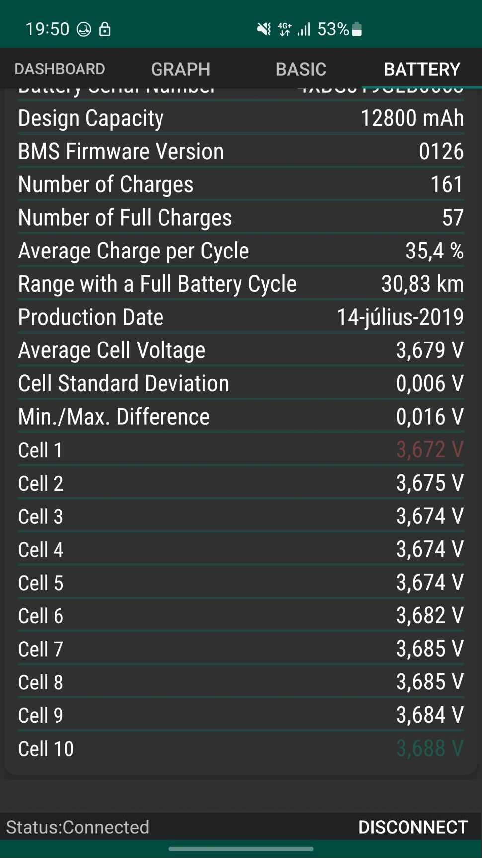

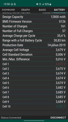

Az biztos, hogy ha nem az akku kapacitásának megfelelő a szoftver beállítása,
a töltésszámláláson (coulomb) alapuló százalék kijelzés teljesen meghülyül.
Feszültség alapon még lehet rajta korrigálni (általában kombinálják, tuti ami fix)
ezért talán nem mutat teljesen hülyeséget, de nagyon komolyan sem kell venni.Az, hogy terhelés után "visszapattan" a feszültség, teljesen normális. Az, hogy
ezt a szoftver +30% ugrással jelzi vissza már annyira nem, viszont az is biztos,
hogy a balance feszültség alapon működik, azt nem tudja megzavarni, ha teljes
homályban is van a százalék kijelzés. Az M365-ben épp az a jó, hogy beépített
okos BMS van benne egy csomó infóval, és a vezérlő is paraméterezhető.Ha zavar van az erőben, én sem tudok jobbat, mint vidd szakemberhez. Sajnos,
magában az akkucellák fáradásában is lehet keresni a problémát, ha megbontja
és teszteli, akkor még kiderülhet, hogy bizonyos cellasorok már gyengélkednek.Én mondjuk nem paráznék egy 10s3p akku felújításán, totál újat is lehet építeni
értelmes árban úgy, hogy az már nem 7800-as lesz, hanem 10500-as...
Magamnak megcsinálnám anyag árban egy 20-asból, és kalap, de nyilván más,
ha másnak kell csinálni, és munkadíja van: az lehet 40-50K is a végén. (Javítás,
ha javítható értelemszerűen olcsóbb, lehet, mondjuk 1 kör tesztelés, 1 kör aktív
balance, majd 1 kör újra teszt. Ez inkább csak időigényes, mint melós, 10-15K
tippre, de persze a siker nem garantálható. Nálam az olaszon bevált, persze az
is igaz, hogy egy 1 éves akkuról volt szó, ami csak sokat állt, és kialakult difi...
Viszont semmiképp nem voltak fáradtak a cellák, így teljesen jól magához tért.) -

Működhet. Lehet, hogy csak annyira kímélte az előző tulaj (felteszem,
hogy használt gép, azért érdekel az állapota), hogy sosem töltötte fel
rendesen, ezzel okosan kiütve a töltés végén a passzív balanszert...Nulláig merítésnél meg azt kell nézni, hogy elveszi-e a gázt rendesen
a vége felé, és nem az van hogy hirtelen se kép, se hang. (Ha minden
előzmény nélkül kikapcsol, lehet, hogy sokkal nagyobb már a diffi ott.
Szerencsére meg tudod nézni cella szinten, miután magához tér.)
Ha ezen túl vagy, és továbbra sem javul, akkor kell jobban belenyúlni.
DigitXT
Gardaai #23189 üzenetére
Közelebb van az a 0.2V-hoz, és igen, anomáliákat okozhat... A töltés sem
feltétlen megy végig rendesen + terhelésnél a BMS váratlan kikapcsolást
csinálhat, amikor az össz. feszültség még látszólag nem indokolná...Fontos kérdés lehet, egyáltalán miért csúszott szét ennyire... Ha mondjuk
nincs különösebb kapacitásbeli oka, csak éppen úgy lett használva, hogy
a beépített passzív balanszer nem tudott érvényesülni, lehet, nincs baj.
Mehet neki egy aktív balanszer, utána lehet, hogy teljesen hibátlan lesz...
De lehet, hogy még így sem okoz különösebb anomáliát. Le kell tesztelni. -

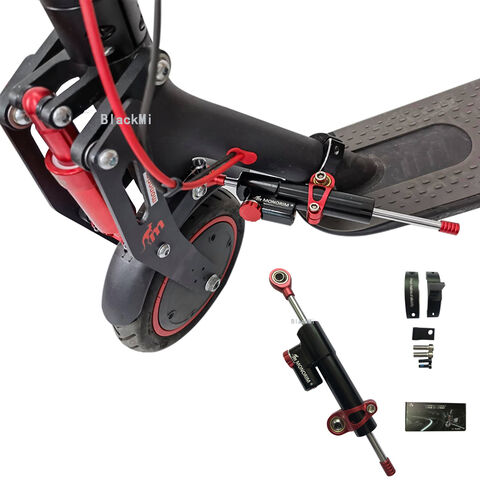

Ja és kormány, az ugye instant javítást kér, mert szinte biztos törni fog. Persze ez +25k (igaz mantisra is kell másik bilincs).
Illetve kocka csere, javítás költséges, igaz volt akinek 3-4000et elment.Így hogy 1mp nem mond semmit. Mennyi vs mennyi? Akkor értelmezhető az 1mp. Mert 12 vs 13 mindegy. 3vs 4 nagyon nem.
Persze kinek mi, nekem ez fontos.Mantis előnye még (nekem), hogy kormány csukott állapotban beakasztható, illetve gumi csere jelentősen könnyebb mantison... Vagyis felni ketté szedés segít, igaz boosteren nem kell kereket kivenni. Ja fék booster még mindig azzal a félhidros vacakkal jön (no offense, tényleg érdekel)?

feszültség tartása mellett folyamatosan csökken az áram... Mikor a töltő
készre jelenti a töltést, még akkor is folyik valamennyi áram, szóval nem
biztos, hogy baj, ha az üresjárati feszültség picit magasabb. (Szerintem.)Töltés után kérdés hol áll az akku? Ha 67.5V valóban, akkor egy picit túl
van töltve. Ha ez zavar, vehetsz másik (esetleg állítható!) töltőt, ám nem
hiszem, hogy garanciális probléma. Ha az akku megdöglik, az lenne az... -

Peaceliker
Gardaai #21847 üzenetére
Elsőre azt mondtam volna hogy kulcsos rész részben meghalt. De ez nem lenne hatással töltés részre.
Első lépés sztem töltő kimeneti fesz mérés. Hátha csak töltő halt meg.
Következő lépés töltő port biztosíték megnézése. Gari úgyis úgy van ezekre hogy leírod mi a fájásod és küldenek alkatrészt -
