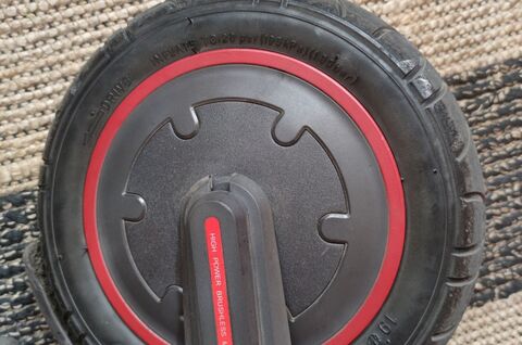

Ma reggel teljesen megadta magát. Kijelző panel működik, de a gázadásra semmi reakció. Tegnap délután még hazaértem vele 3.5km-t probléma nélkül, de ma félúton vége. Remélem hamar válaszol a Segway az emailemre, amiben kérték a hibaleírást és a papírokat. 1100 km... Segway. köszi 😀

Na, ma reggel munkába menet (ECO, D, S) D fokozatban, amiben a kezdetek óta használom, megszűnt működni a motor. A kijelző világít, de sebességet 0-nak mutatja, motorfék eltűnt. Ki/be kapcsolás segített pár percig, utána megint leállt. Aztán nem is nagyon akart elindulni. Átváltottam S módba, azzal viszont problémamentesen beértem a munkahelyre. Írtam az üzletnek, ahol vettem (futureboard), de onnan elhajtottak, hogy keressem a Segwayt.

Csapágy, vagy ha esőt is kapott, akkor akár be is ázhatott, amit sem a mágnes, sem az állórész nem szeret, nameg a szenzor sem.
Én ilyenkor bele szoktam nézni, ha garis, akkor vissza vinném. Vagy b terv, hogy megvárja az ember, amíg nagyon gáz lesz vagy megáll, akkor már könnyebb a hibát megtalálni
