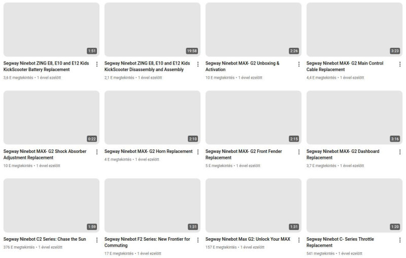

Európai változat leginkább csak szoftveresen tér el a Max G2-től. És ugyanazon a csatornán 2023. augusztus 24. környékén találsz Max G2-es videókat.
Ezek hosszabbak, mint a mostaniak. És van egész hosszú szétszerelős videó a Max sorozatról, az kb. 70-80%-ban igaz a Max G2-re is, így csak az eltéréseket kellene pluszban bemutatni.Illetve ha rákeresel azon a csatornán a Max G2 kifejezésre:
https://www.youtube.com/@segway/search?query=Max%20G2Találsz egy 8 elemből álló lejátszási listát.
Van amelyik rollerről szinte mindenre kiterjednek a leírások, van ahol érezni még némi hiányosságot. Így is 890 videó található a csatornán.
És 16 órája feltették a visszahívást is a csatornájukra.
