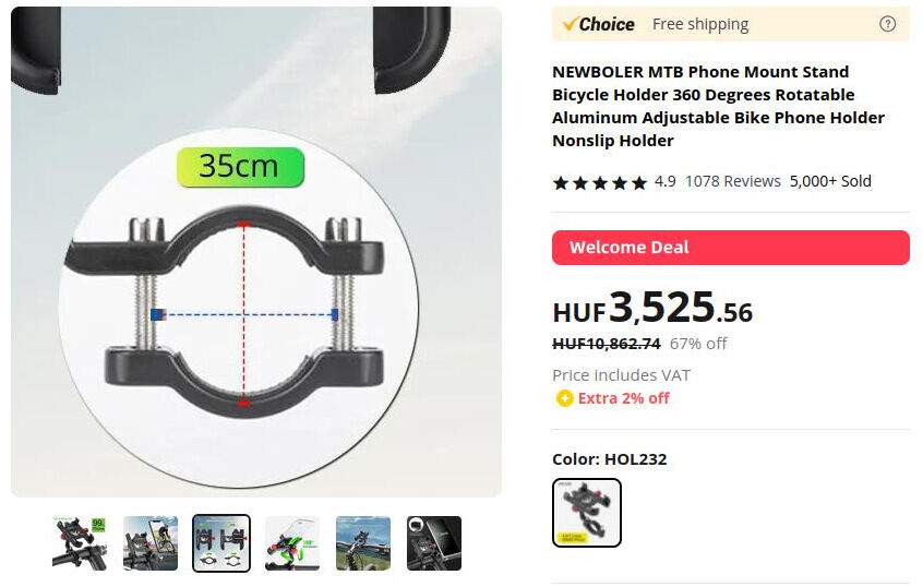

Hidd el, az sem jó megoldás.
Amikor szükséges mértékben ki van nyitva a bilincs, akkor az a legkisebb probléma hogy nem elég hosszú az eredeti csavar, mert az cserélhető hosszabbra, de olyan tág állásnál már nem stimmel a furat szöge, nem merőlegesen megy bele a csavar, ezáltal a menetek nem stimmelnek.
Illetve nem véletlenül öleli körbe a bilincs a kormányt, nem csak fél fordulaton át ér hozzá. Közdarab legyártásával megoldható lenne, de nem az igazi.
PociAti
Jól néz ki, ígéretes egy darab, de nem úgy van ahogy gondolod, nem lehet rárakni bármelyikre. Én is ezeket a dupla csavaros változatokat néztem, és nem csak az a probléma, hogy más a félkör íve (nagyjából ki lehet tömíteni a rést), de ha túl közel vannak a csavarok, akkor rácsesztél.
A legtöbb kerékpáros / motoros tartó maximális átmérője valahol 1 1/4 hüvelyk (kb. 32 mm), de ilyen dupla csavarosak felmennek egészen 35 mm-ig. Igen ám, de a OKAI Neon kormánynál 43 mm az átmérő! (1,7 hüvelyk). Első gondolatra aszt hiheted, elég a csavarokat hosszabbra kicserélni, de az általad linkelt terméknél is 35 mm van megadva maximális méretnek.
Grafikus programban (GIMP-ben) elforgattam a 35 mm-es távolságot jelölő vörös szaggatott vonalat 90 fokkal és átszíneztem kékre. Látod, 35 mm-nél megállt a tudomány! Nem lehet hagyományos csavarokkal a kormányra rögzíteni. Át lehet hegeszteni, mondjuk csőszorító bilincsre, vagy íves elemekkel helyettesíteni a csavarokat. -
