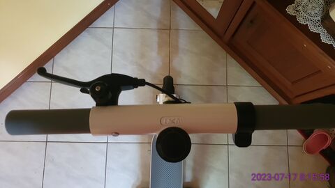

ma szép nyugisan mentem senki nem volt az utcákon, így jobban szemügyre véve sajnos ez a kormányferdeség nálam is megvan a Okai-n és szerintem nem is lehet rajta javítani
