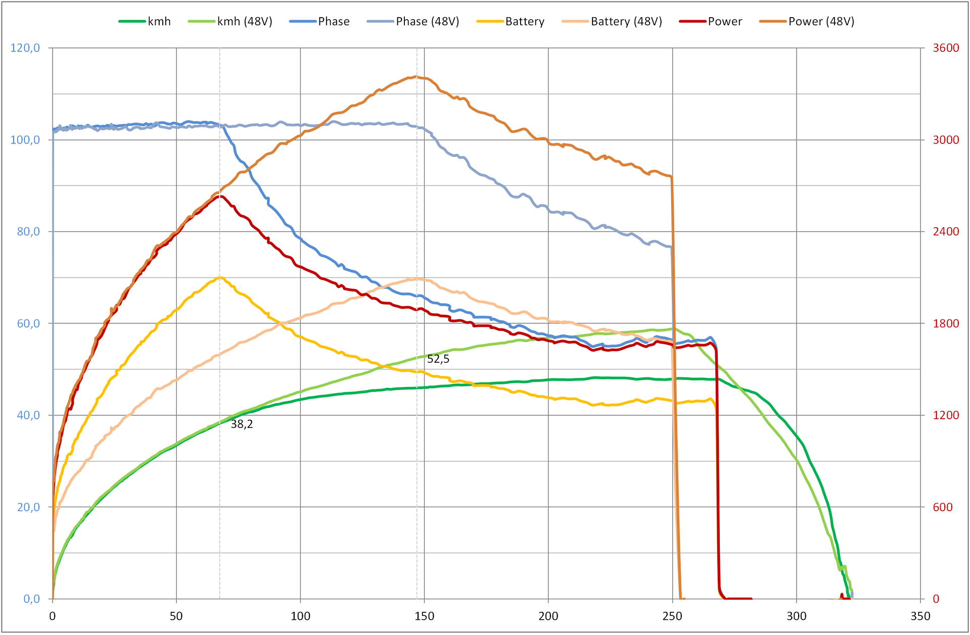

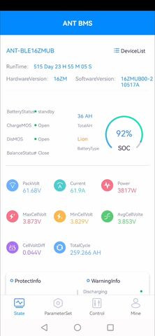

Igazából fel nem foghatom: mit akarnak kifejezni vele... Vettem 36V
akkut, beraktam a hátizsákomba, és teszteltem egyet ugyanúgy.
Ahogy azt vártam, szög ugyanúgy megy 38-ig, mint azelőtt.
(Pedig ugye nehezebb a plusz súly miatt, bár csak marginálisan...)
38 fölött kezd elfogyni a kraft és kb. 10 km/h-val kevesebb a vége:
ahogy azt vártam! (Mit mond erről a kamu 4400W vs. 5700W?
Igazából az is vicc, hogy egyetlen számból, a csúcsteljesítményből
próbálunk meg menettulajdonságokra következtetni. Nem mindegy,
mikor, és hogyan éri el.
De ha olyan számokat vetítenek, amit
a büdös életben soha, még elméletben sem, az azért meredek.
)Persze-persze, ha vennék 60V akkut, akkor ugyanúgy lehetne tolni
tovább azt a görbét. Lenne még nagyobb tempó, s lenne mégtöbb,
valós Watt, ami még életveszélyesebb rollert eredményezne.
Megjegyzem, nagyon nem mindegy, hogyan adja elő: ha legkisebb
gázadásra letépi a kezed, meg kapar a kerék, az nem normális.
Ezért jó a VESC alacsony fázisáram korláttal: igen biztonságos.![;]](//cdn.rios.hu/dl/s/v1.gif)
Jut eszembe, van 60V pakkom "elfekvőben", bár nem akarok donor
lenni: az egy dolog, hogy a Wolfnak egyszer húztam 90-ig, ezt nem.
(Mondjuk az előző vezérlővel lejtőn megvolt a 75, az meg már közel
van ránézésre, de ahogy az 50->60 durva különbség, hát ez is...

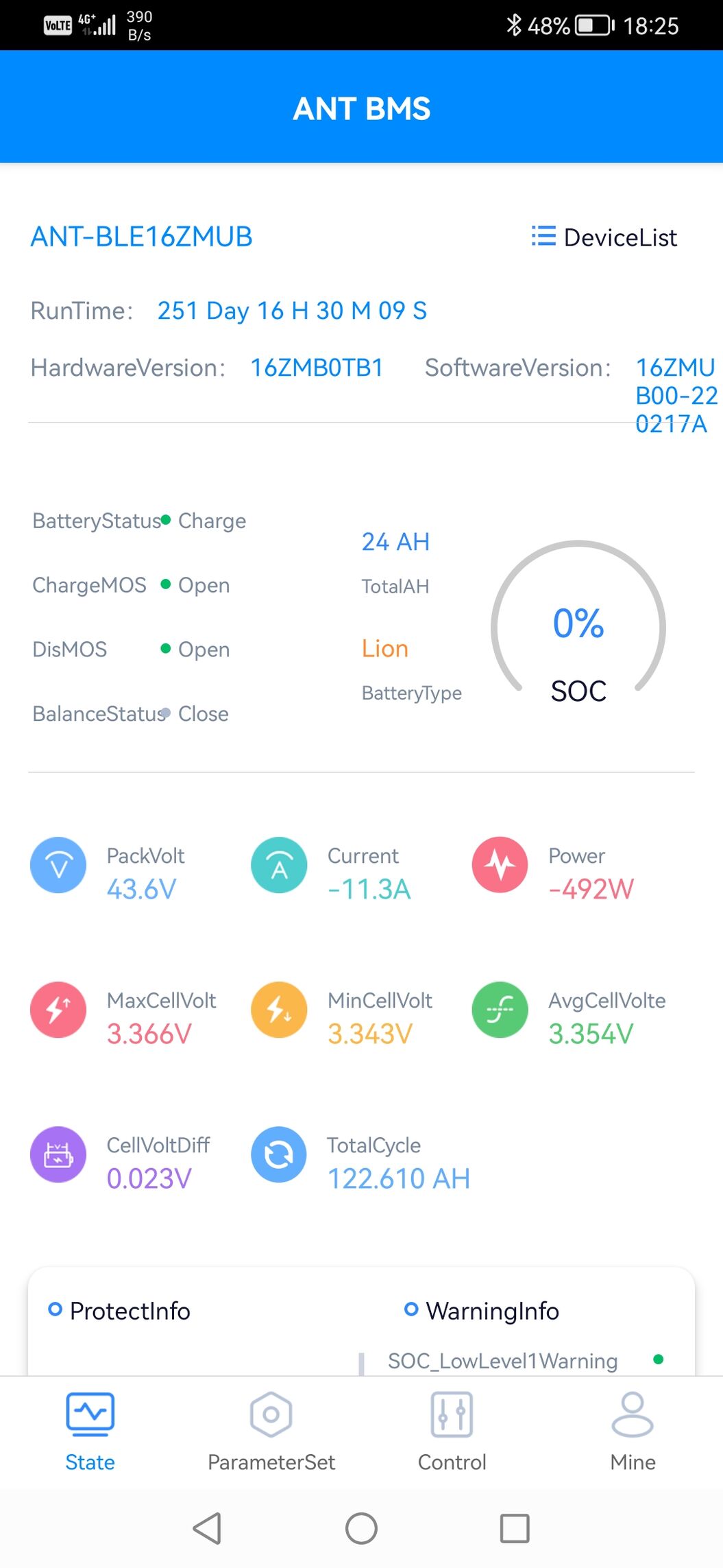

Szerk: minap párhuzamosítottam a két töltőmet, és küldtem meg 4 + 7A-rel a
22Ah pakkot. Ez már elég gyorsan kész volt, de még mindig nem gyorstöltés,
a szó olyan értelmében, hogy esetleg már károsíthatná az akkupakkot... 0.5C -

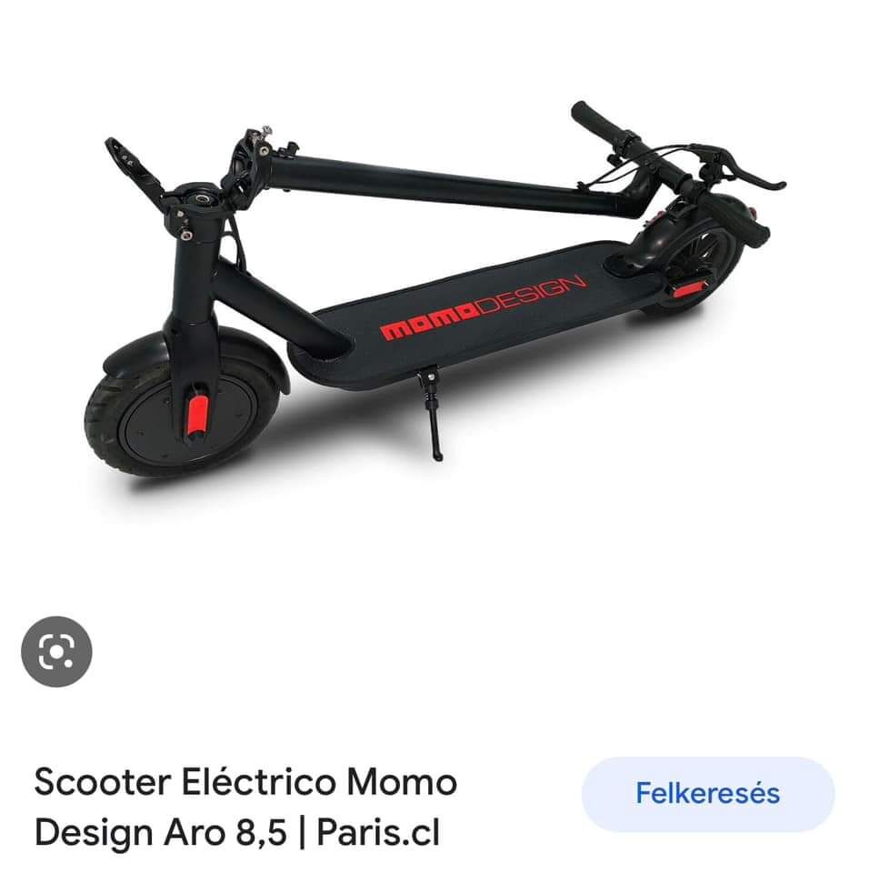

Ilyen roller volt, ami kigyulladt tegnap:
http://momo-design-aro-85.html -
