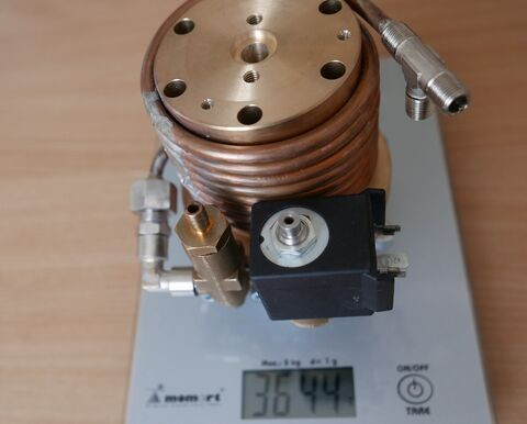

Kiszedtem a manométert, megmelegítettem a kapillárist és pár csepp víz jött ki. Ezzel egyidejűleg a T idom manométer csatlakozó ágába beépítettem egy plusz könyököt, abba meg egy szűkítő fúvókát, így a manométer felé is szűkítőzve van.
Mindenesetre most jó lett, köszönöm a tippet.
Itt a T idom a rézcsövön. Az alsó ágára van kötve a manométer, most már szűkítőzve.
