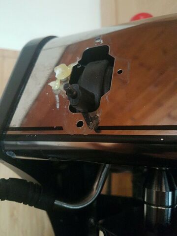

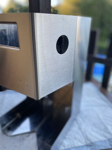

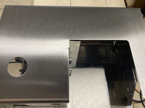

Holnap lovok videot is, bar a kep is beszedes. Ennek zart pozicioban kicsit feljebb kellene megallni, nem a burkolatnak utkozve.
Azt hiszem ha megoldom, kerek egy part refundot ezert, kicsit faragok meg abbol az arbol.
Btw, valszeg ezert tort el a rajta levo gyari fedoelem. Nem zart le, mert az kitartotta, es gondolom valamelyik szakbarbar 'csakazertis' erobol lenyomta, ezzel letorve a pockoket, amik tartjak.

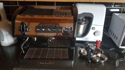

Brutal a gep.
Van vele egy kis problema, arra keresek majd megoldast az eladoval. Persze a tejgozolest meg tanulnom kell.... Eleg amator vagyok benne.

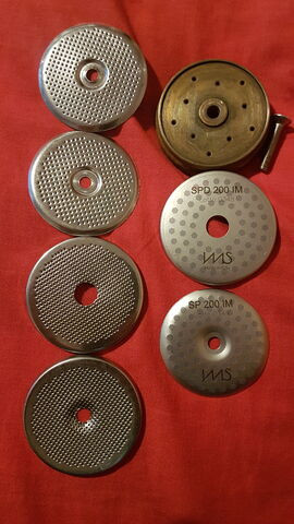

Az IMS -re gondoltam pont, hogy az biztos nem gyarilag jart hozza. Lehet talalni leirast, melyik szuro mire a legjobb? Vagy itt nincs olyan, hogy konkretann leirhatod, ez a jobb?

Azert vettem ezt, mert adtak hozza mindent, sok plusz dolgot. Ha netan tenyleg bejon a gep, Karacsonyra megveszem magamnak ujonnan a II -es verziot. Jol bevalt gyakorlat.
Aminek nagyon orulok, az a bottomless filter.

A hat db szűrő lényegében 3 pár felsőszűrő. Nekem a jobboldali szűrőpár tetszik. A nagyobb átmérőjűre kell a kisebbet ráhelyezni és a kettőt együtt a réz vízterítő melletti csavarral a vízterítővel együtt fel csavarozni . Ügyelni kell rá, hogy a vízterítő feletti vízkiömlő furattal szembe ne kerüljön a vízterítő belső körében lévő furat valamelyike.
A helyes felhelyezés esetén a vízbeömlés furata két belső körön lévő
furat közé esik, de a külső körön lévő furatot sem éri el.Most vettem észre, hogy Warloo 93 fórumtárs már válaszolt a kérdésedre így bocs az ismétlésért!

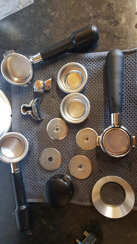

Szoval... Itt vannak a filterek. Van a bronz fej(magyarul hogy van? Water distribution port), erre megy az SPD200IM, az ugy okes. Es aztan? Van meg itt SP200IM, az volt az elobb emlitett tetejen, majd a csavar tartotta oket. A tobbi szurorol mit kell tudni? Okositsatok mar ki legyszives.
Cdak hogy tudjam, melyik parossal erdemes nekiallni. -
MPowerPH
Azt irta, szurt vizzel hasznaltak. Ennek a gepnek a felepiteset meg nem ismerem.
A csoka, akitol vettem, ilyeneket szervizel. Azert volt a lista, mit cserelt ki rajta. Nekem kell egy doc, higy epul fel a gep, hogy lassam, mit kell rajta nezni.Szombaton beuzemelem, elotte nem lesz ra idom. Majd biztos jovok segitseget kerni, mert ez a fajta gep nekem uj.

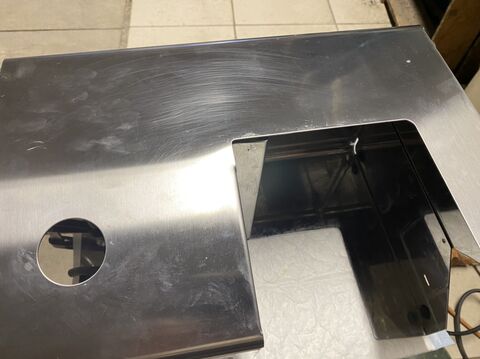

A steam knob koruli fedo itt a kepen torott, de kaptam hozza egy ujat, csak be kell pattintani. Belseje szep.

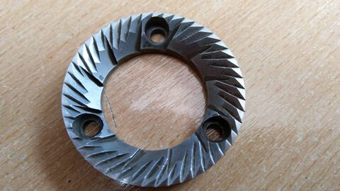

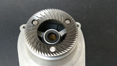

szemrevételezéssel és tapintással legfőképp: először is szétszeded a darálót és letisztítod a késeket (porszívó/kis kefe, fogkefe)
a késen lévő éleken körkörösen végighúzod az ujjadat (óvatosan), ha kopott akkor azt érzed és látod is, nem akad el az ujjad, és látod az éleken is, hogy "szélesebb" a felületük.
az őrlemény/végeredmény minősége is utalhat a kések állapotára.
(általában az új késeket be kell járatni, ha cserélni kell érdemesebb a gyárit választani.) -

Darálóban (Macap M2) honnan tudom, hogy mikor kell késeket cserélni? Van erre valami "szabály", vagy csak látni kell rajta?
