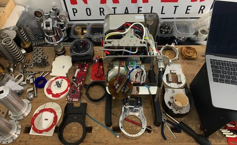

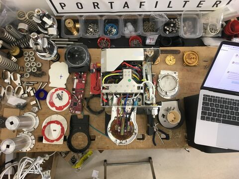

Fejtranszplantáció mélyaltatásban. Valszeg több napon át tartó művelet lesz, mert a support (Charles a Decent-től) vmelyik amerikai időzónában van.
30 perec (ennyi volt ma rá) alatt a bontás kezdetéig jutottam.
A normál upgrade-nél rögösebb lesz az út, mert John azt hitte, hogy 1.1-es Decent Pro-t adott el nekünk anno. Amikor szétborítottam, akkor derült ki, hogy 1.0 valójában, úgyhogy még utólag küldött egy zsák alkatrészt, amit ki kell cseréljek. Két hónapja keresem az idejét, hogy nekilássak. Ha ezen a héten nem sikerül, akkor csúszdára kerül a projekt 2 hónapra...
