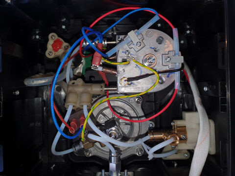

Úgy jó, ahogy a leírásban van. Változtattam valamikor a leíráson, de új képet nem csináltam hozzá. De ha saját tápkábele van a pidnek, akkor az SSR AC bekötése mindegy.
Nem lehet, hogy a K hőelem fordítva van bekötve? Erre tippelek. -

A leírást kell követni, a képet ne nézd!

Sziasztok.
Rex c-100 + GC. Mindent Fragola leírása alapján csináltam. Egyedül azt nem hogy PID betápját nem a gépből vettem hanem külön kábelről közvetlenül 220-ból mert a gép betápján már így is van egy elosztó saru a kiegészítő thermoblokk miatt.
Szóval bedugtam a PID-et, gép kikapcsolva, hideg. OUT led 20-21 között mozgott, beállítottam 95-re, majd bekapcsoltam a gépet is, ekkor az out lement 0 és mínusz 5-re aztán fel 5-15 közé de a bojler nem fűtött. K-hőelem beékelve az oldalsó termosztát helyére. Bekötést 2x is átnéztem. Mi baja lehet? Valakinek öltet?
Köszönöm.Lehet meg is van a hiba!? A leírásban ez szerepel:
"A bojler oldalán lévő termosztátról lehúzott sarukat szilikon vezetékkel összekötjük az SSR 1. és 2. pontjával a képen látható módon, mégpedig a dupla szürke vezetékes sarut kötjük a 2. ponthoz, a kék vezetékeset ai 1. ponthoz. "
Ellenben a képen pont fordítva van, mert a dupla szürke az SSR 1-be megy. Én a leírás szerint csináltam. a képet nem néztem annyira alaposan csak most.
most mi az igazság?

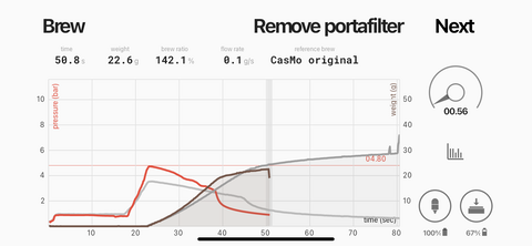

Tuning vs originál CasMo fej. A 3,54-et majdnem sikerült 5 bar-ra feltornázni.
Az ideális adag nyilván lejjebb kell menjen. Az a 150% alatti brew ratio amúgy fasza risztrettót eredményezett "csak".

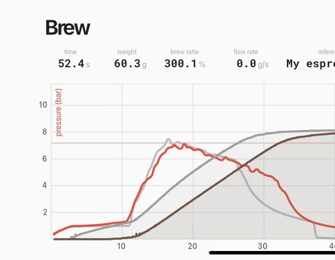

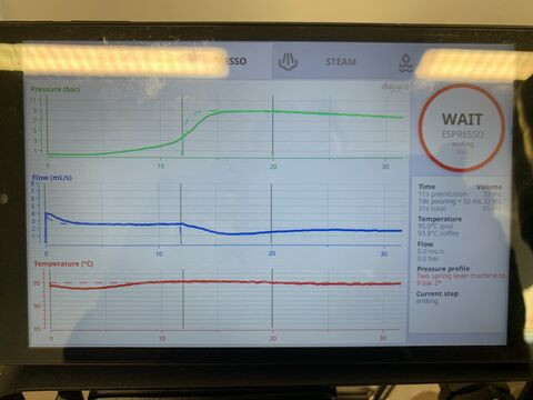

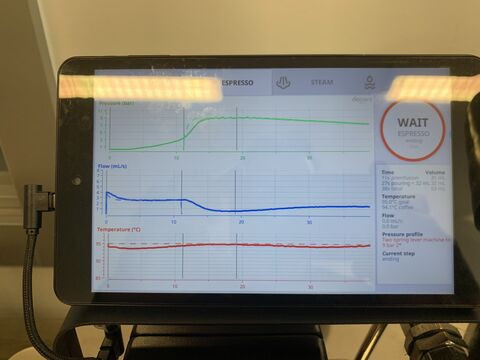

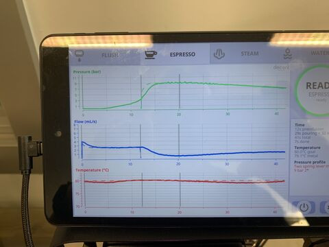

Aztán ráküldök a Decent-re 2-2 húzást a lehető legnagyobb hőmérséklet tartományban. Az egyik pár felsőszűrőhöz érő száraz, tömörített, a másik párat réssel a felsőszűrő alatt. -

Ha mégis lenne időd akkor a Profitec-en vagy Decent-en egyforma profillal, mennyiséggel, előkészítéssel kíváncsi lennék egy sötét pörkölésre 90 és 95 fokon.
verti1
Egész biztos, hogy van hatása ahogy látszik a te tesztedből is. Nyilván a dolog nagyon összetett és nehéz adott esetben kimutatni, hogy pár fok eltérés milyen hatással van a lefolyásra. Szerintem inkább van köze a CO2 kioldódáshoz kint pusztán a szemcsék megdagadásához. Hidegen kisebbek a hézagok az összetömörített pogácsában, melegen pedig ahogy megdagadnak eltolják egymást és nagyobb lesz az áteresztő képesség. Sok apró gömb kontra egymás mellett kontra nagyobbak. Pont fordítva kellett volna történnie mint a tesztedben. Amikor a CO2 elkezd kiválni a szemcsékből akkor kitöltik a teret a szemcsék között és lassítják a lefolyást. Sötétebb friss kávénál nem kell annyira finomra őrölni, lassan jön le, sok a crema. Sőt ha nagyon friss akkor a rengeteg CO2 akkor szinte szét túrja a pogit azért olyan kevésbé szép a lefolyás, táncol össze vissza egy nyitott karnál. Ugyan ezekkel a beállításokkal egy világos kávé kávén “átesik a víz”. Ezért is van, hogy a világos kávéknál fontos a nagyon jó minőségű őrlő, hogy a szemcsék minél egyformábbak legyenek. Sokkal nagyobb szerepe van a pogi homogenitásában. Az előáztatás is hosszabb, hogy segítsen felszabadítani a CO2-t. Itt van két cikk is a témában:
Kávé Kálmán
Bazsee71
#99859
"Igen, pontosan úgy befolyásolja a lefolyást az előáztatás, mint bármilyen más gépnél. Ugyanazzal az őrleménnyel, ha nekifekszel és egyből felküldöd 9 barra, akkor be lehet fullasztani, de ha szépen előáztatva, és egyenletesen növelve érjük el, akkor szépen lejön.
Ehhez képest a hőfokot elhanyagolhatónak érzem, mint tényezőt, de leszögezem, hogy ez csak megérzés, sosem próbáltam.

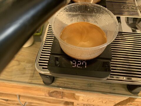

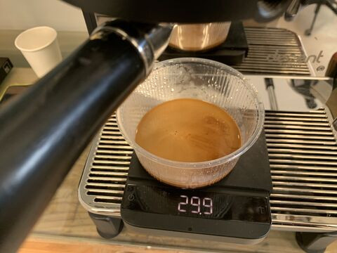

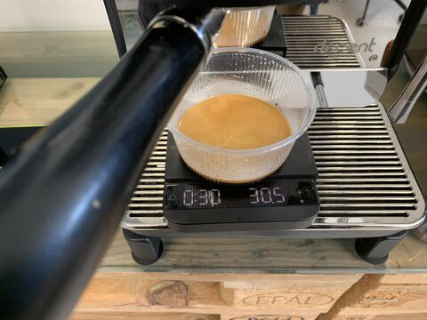

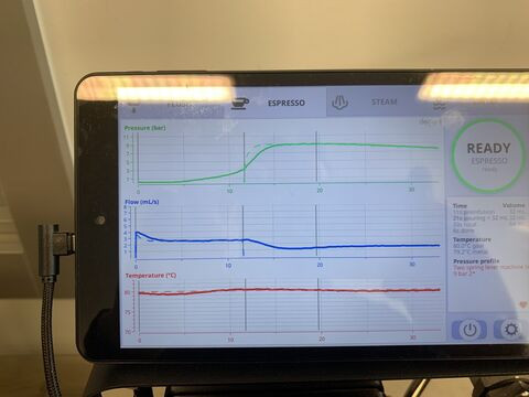

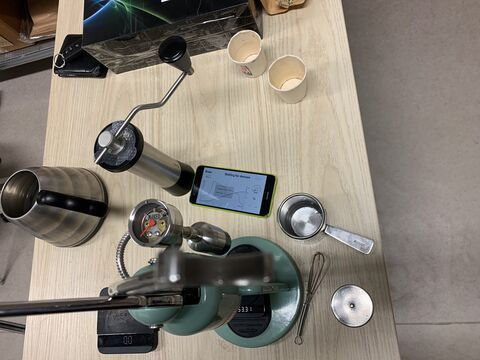

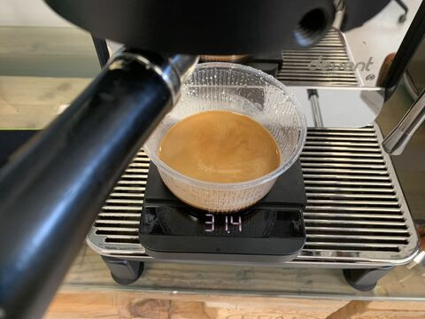

Rá kellene akasztani Kávé Kálmán SEP-jét, és megnézni 10-10 egyforma shotot 95 fokos és 100 fokos vízzel."Ezt nem vállalom, de van az un. cold presso, amit Andrew, a Flair termékfelelőse hájpolt kb 2 éve. Eszpresszó szobahőmérsékletű vízzel. Emlékszem sokkal finomabb őrleményt kívánt. Ezt ugye kevés géppel lehet eljátszani (Flair, Robot vagy a nyitott bojleresek közül a Strietman vagy a Caravel, valszeg a La Peppina is tudja). Na, ezt most eljátszottam a megSEPpentett Robot-tal rugós dugattyús profilt mímelve :
Csak a hőmérséklet különbözött (a szürke/szürke a 20 fókás, előmelegítetlen, a piros/barna a 100-as előmelegített verzió):
20g őrlemény, 80g víz (mindkétszer 20g-ot tartott vissza a párna, azaz 60-as shot jött le). Látszik, hogy a szobahőmérsékletűnél már az 1 bar-os előáztatásnál kifolyt 10-12g. A eszpresszó hőmérsékletnek megfelelő hőfokon a kávépárna ellenállása lényegesen nagyobb. Nyilván az őrleményrészecskék jobban megduzzadnak/zárnak. Ez a hatás egy olyan szituban, ahol a felső szűrő, effektív határolja a megduzzadást, fokozottan jelentkezik. A Flair-nél és a Robotnál max megemeli azt. Lehet tovább agyalni a kérdésen. Ha egyszer, kevésbé vérzivataros időszakban Balázsnál összejön a tél végén/tavasszal emlegetett manuál teszt, akkor nagyon szívesen adok hozzá mindent, amire szükség lehet.
