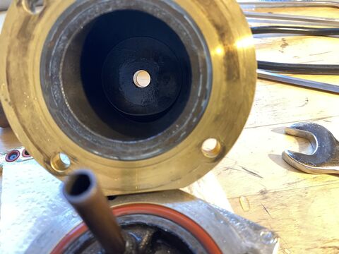

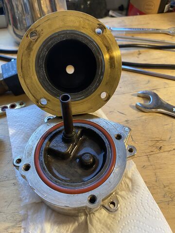

Lecsavarom a felsőszűrőt , bedugom a vízterítő egyik kis fúratába az érzékelőt és lazán visszacsavarom a felsőszűrőt, hogy megtartsa, de nem sérüljön a kábel. Fél órát várok. Üres csapolás kar nélkül, tehát annyira azért nem pontos, de azt azért lehet látni, hogy a pidhez képest van-e eltérés.
