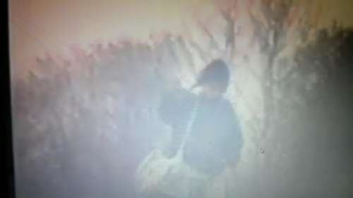

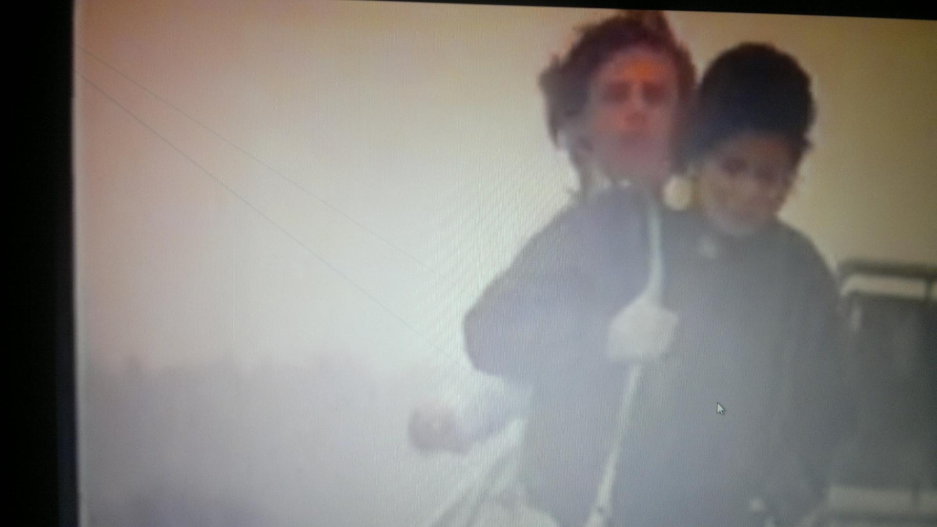

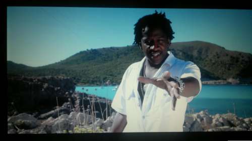

Scooter
FoxiestFox #73921 üzenetére
Amúgy biztos hogy az, mert legördülőknél is előjön. Meg ahogy írtuk egyes lejátszók kis színes kockákat tesznek a hd filmekben. A gpu gyorsítás rossz a driverben.

Scooter
Francia91 #73910 üzenetére
Pontosat nem tudok mondani, de talán 1hónapja hogy észrevettem. Meg olyat is csinál mostanában, hogy videók alatt kis színes kockákat tol bele. Nekem sanda a gyanúm hogy a gpu gyorsítás van elk*rva, de nagyon... Mert a külső nvidia vgaval tökéletesen jó a kép meg minden.
Amúgy én is pont akkor vettem észre mikor új monitort vettem, és azt hittem vihetem vissza mert rossz.
