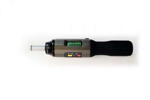

(#72494) Butcher82: Jogos kérdés. Viszont ott van a HMM-ben [link], 61-62. oldal, hogy kell meghúzni nyomatékkulcs nélkül, hogy jó legyen.
Butcher82
HSM
Az új gyári csavarok is menetrögzítősek, azokjat elvileg csak betekered és kész. Pl. ezt néztem: [link]
Épp ez a gondom, hogy a kitekerés után a menetrögzítő, ami marad rajta már nem sokat ér, bár tény, hogy még mindig jobb a régi csavart visszatekerni a rögzítőmaradékkal, mint egy menetrögzítő nélkülit, ilyesmit tenni nem is állt szándékomban.

(#72458) Tikakukac: Nem a menetet akarom elnyírni, csak ezek ilyen fóliás genyók, vagy mi, ott van rajtuk az a menetrögzítő cucc, viszont az csak addig működik, míg nem volt kitekerve a csavar, csak be. Tehát ha kiszedem, akkor az már nem lesz olyan, mint újkorában.
Szereltem már jópár olcsóbb lapost, ott ez nem volt szempont, de eddig ez a messze legdrágább gép, amit szétkapnék, ennek azért megadnám a maximális törődést, amit lehet.
(#72459) azbest: Szerencsére megfelelő csavarhúzóból és jóérzésből nem lesz hiány.
Csak a menetrögzítő miatt aggódom, hogy nem fog jól szuperálni szétkapás után. Ebay-t néztem, ~2500Ft-ot kicsit sokallom egy pakk csavarért, no meg nekem csak a fele kéne kb. Ezért reménykedtem, hátha itthon valahonnan olcsóbban beszerezhetőek a szükséges mennyiségben.(#72460) Tim82: Fogyasztás tekintetében akkor inkább a SB-es cuccok, ha beleférnek. Azok sokkal jobban skálázódnak kis fogyasztású módra. Az i5-540M egy kazán a T420-asom i7-2620M-jéhez képest (mindkettő Turbó nélkül), visszavéve is sokkal kevésbé javul a régebbi cucc fogyasztása.

Új csavar mi, hogy mi? Neeeeheeem
Az b@szna még be ha neked 1-2 kitekeréstől lemenne a menet a csavarról meg a hüvelyekről, az már igen tré lenne 80k-s új gépektől is.
Amire te gondolsz azt úgy hívják, hogy mondjuk hengerfej tőcsavar. Azt ha egyszer nyomatékkal lehúzod és kitekered utána csere. De azért el ne képzeld már, hogy ez laptopnál is így megy
HSM
Jut eszembe szakik, szétszedésnél a régi csavart szoktátok újrahasználni, vagy tesztek bele újat? Ha újat, honnan lehet beszerezni olcsón, ha csak néhány darab kell? Szét akarom kapni a T420-ast újrapasztázni, pont az a 4-5 fok hiányzik, hogy szépen/halkan tudjon menni, látszik, hogy gyárilag szépen belőtték a hőfokokat, hogy üzemeljen a venti, csak a vacak/öreg gyári pasztázás miatti offset pont elszúrja az egészet, és emiatt kevesebbet tud a minimális 2000rpm-es ventivel menni, mint amit szeretnék.
Viszont nem szeretném, ha az "újrafelhasznált" csavarok kipotyognának, szval nyugodtabb lennék új csavarokkal.
