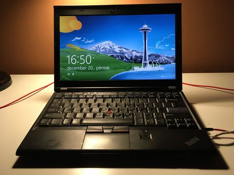

Más: végre sikerült lőnöm egy xx20-as billt is X230-ba. Palmrestet az ujjlenyomatolvasó miatt nem szerettem volna cserélni, szóval belereszeltem ebbe. Sajnos nem lett tökéletes, nyilgomboknál minimálisan eláll - szóval aki hasonlót csinálna, az inkább vegye meg az X220-as palmrestet is. BIOS-flash még hátra van, de a pineket leragasztottam biztonság kedvéért (hiába állitja a ThinkWiki, hogy nem muszáj. Mindenesetre ég és föld a két billentyűzet, volt már pedig világitósom meg simám is, de ez mindkettőnél mérföldekkel jobb, a trackpoint is finomabb. -

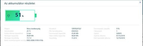

Most jött meg a T530 [akksim] .
Így látja a gép:
Így néz ki:Úgy nézem, egy átcimkézett x230-as akksival vertek át.
Lehet ezzel valamit kezdeni? -
