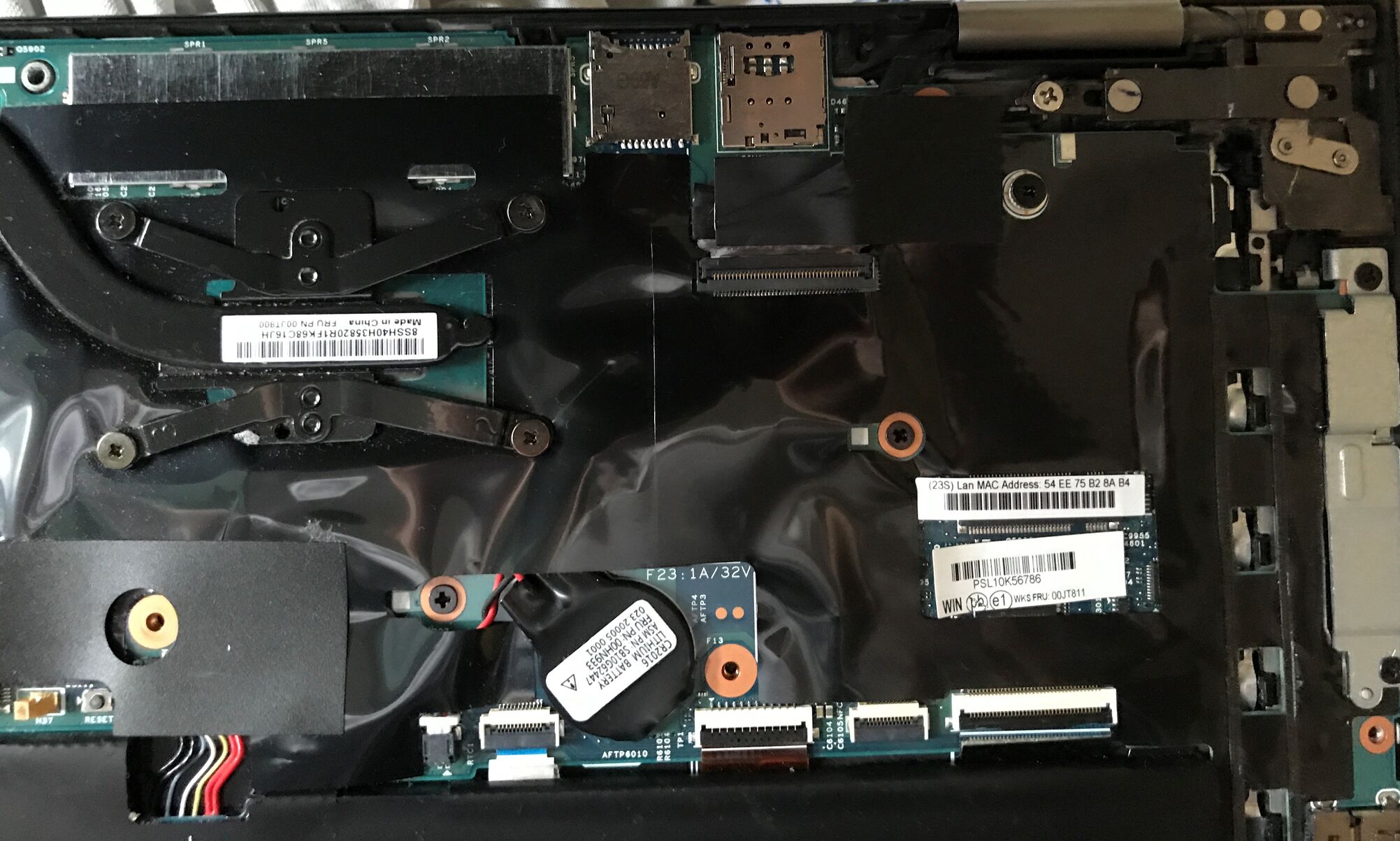

A kép az előzőhöz
omiki57
Üdvözlöm a fórumtársakat! Segítségre lenne szükségem. Vettem egy lenovo thinkpad x1 yoga core i7 6600u notebookot. Lte-vel szeretném bővíteni, a helyét megtaláltam, viszont nem találom az antenna vezetéket. Eddig minden notebookomban a helyén volt, de itt nincs. Lehet, hogy a másik oldalon maradt, vagy teljesen el vagyok tévedve?
