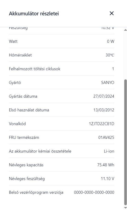

Azért nem rossz az a gyártás dátuma vs 1. használat dátuma közötti masszív ellentmondás
Az első pár alkalommal fel kell tölteni teljesen, majd lemeríteni majdnem teljesen. Ezt megismétled 2-3x, és ez kb. bekalibrálja mennyi lesz a tényleges várható kapacitása. De ha már állítólagos újkorában ilyen nagyon téveszt, akkor nem sok jót jóslok neki. Akár az is lehet, h. kínaiak felvásárolják a selejtes eredeti akkukat, benne van a vezérlő (belső vezérlőprogram verziója csupa 0 helló), onnan jönnek azok az 1. használat dátuma nevű dolgok. Aztán hamisítanak köré valami gagyi cellákat, és kiresetelik a dátumot h. új gyártásúnak hazudja magát, de eredeti házban látszódik. -
