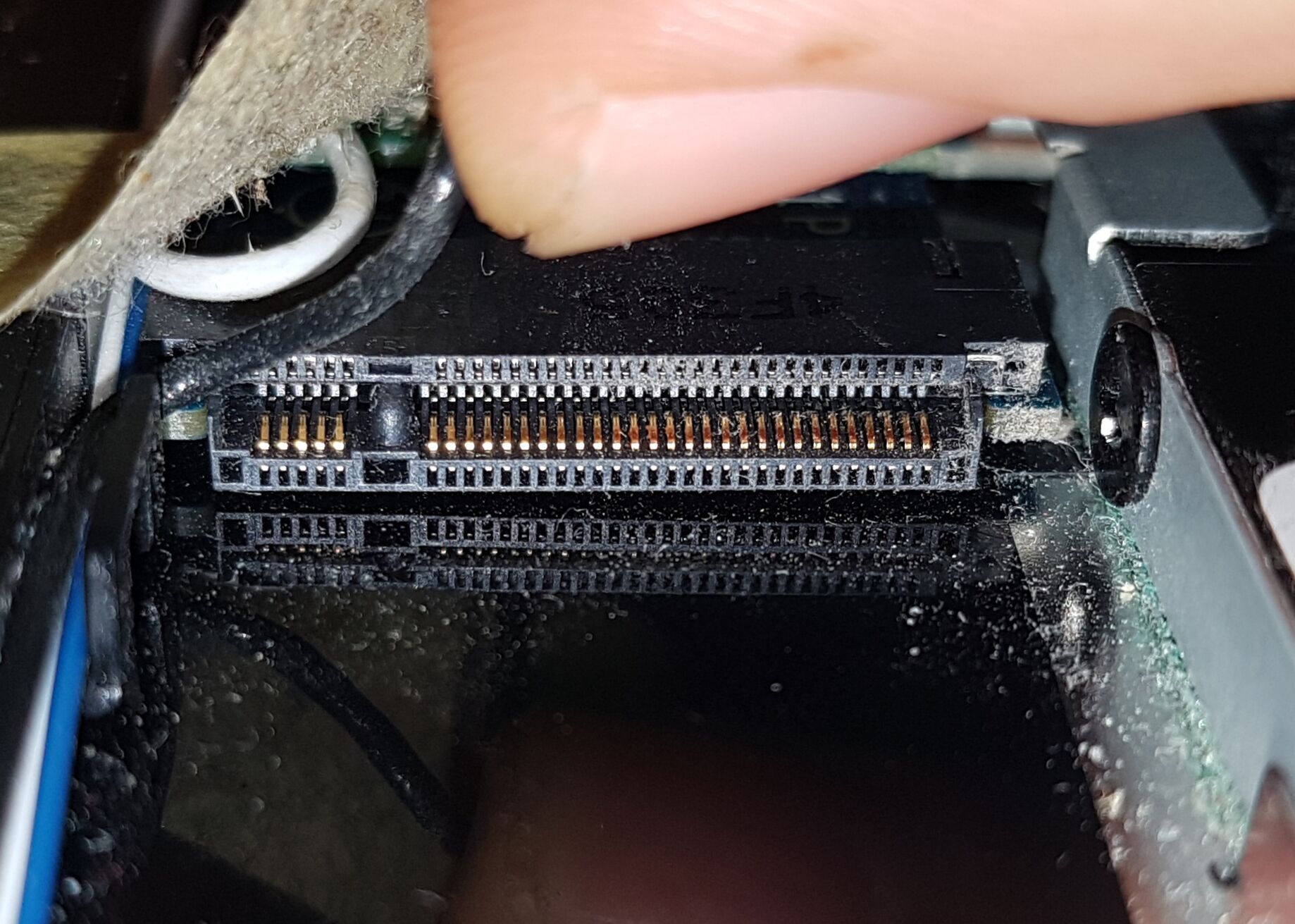

A slot oldali csatolófelület támogathat SATA és Nvme SSD-t is egyszerre(B key), és az esetek túlnyomó többségében mind a kettőt támogatja.
Mondjuk már nagyon rég nem láttam olyat ami SATA only (M key), szinte csak B key-es M.2 slot van a piacon.
Megesik hogy egy B key-es M.2 csak Nvme-t támogat, de még nem túl gyakori, valószínű, majd idővel azért normává válik. -

x64emulator #104982 üzenetére
Nem az a lényeges, hogy milyen a dugasz, hanem az egyes pinek kifutása. Olyan barom kinézetű csatikat láttam már... lényegtelen. Ami a másik végén van az a fontos.

Nem tudom, de az Aliexpress-ről vett, M.2 SATA 2280 SSD-t fogadó USB 3.0 külső házamnak szintén ilyen bevágás van a foglalatában.

A géped Hardware Maintenance Manual-jának 62. oldalán találod meg, hogy gyárilag milyen SSD-kkel szerelték. Pl. ezzel. Ez már segítség a foglalat beazonosításához, nekem így elsőre sima M.2 SATA 2280-nak tűnik, de nem feccöltem bele 3 percnél több időt.

SSD miatt volna szükségem segítségre. Kicsit offtopic mert valójában Lenovo IdeaPad Yoga 2 13 (model 20344)-es laptopról volna szó. Sajnos mindenhol kerestem, de nem sikerült rájönnöm pontosan hogy milyen típusú M.2-es SSD kell bele. Esetleg valaki tud erről valamit? Mert ránésre a pinek miatt azt gondolnám hogy mindenképpen NVMe M.2es SSD kell és nem pedig M.2 SATA (ami ugye 2 bemetszéses).

Aham. Tehát ha jól értem, akkor a mostani pici hynix ssd-t ami 2242-es (ha jól látom ez az), ezt át tudom pakolni, annak a helyére meg mehetne bármi. Annyira nem vagyok tisztában ezekkel, azt se tudtam, hogy van ilyen kis méretben is.
Ez viszont nagyon jó hír, nem tudtam, hogy wwan port támogat ilyet.

Egy kis segítséget szeretnék kérni! T430 -as Thinkpadet használok és szerettem volna sima HDTV-re rákötni, amin azonban csak HDMI van. Ezért rendeltem mini Displayport to HDMI átalakító kábelt (ezt: https://www.pcx.hu/mini-displayport-hdmi-2m-kabel-715104) . Ma ki is próbáltam, otthon van két tv. Az egyiken megjeleníti a képet (egy régi Panasonic plazma) a másikon (egy 2013-14-es Samsung sima Led HDTV) viszont azt írja, hogy nincs jel. Tudnátok olyan átalakítót, kábelt, vagy adapter linkelni amivel biztosan működne a kép meg a hang is? Vagy ha ez is jó, amit vettem csak valamit mókulni kell vele, akkor azt megköszönném, bár nem vagyok egy technikai zseni
Ha ez segít a mini display plusz plusz-os.
Előre is köszi a segítséget! -
