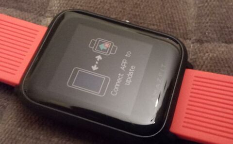

Nnnna. A para megoldódott... Az első megoldás az lett, hogy megvettem a gyerekemét, mert ő meglátta a piaci rést és azt mondta, hogy mivel ő úgysem használja, vegyem meg tőle.
Aztán az én órám tegnapra lemerült (még szerencse, hogy csak 22%-os volt az akksi a para kezdetén
Szépen feltettem tölteni, aztán amikor levettem, akkor jelezte, hogy csatlakozna valamihez (mint újkorában).
Gyorsan leválasztottam a gyerekemtől vett órát, kivittem a kocsiba, hogy tudjam, melyikhez csatlakozom, majd csatlakoztattam. Némi frissítési procedúra után működik az órám!(Ugyanitt használt bip eladó
