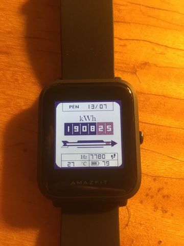

Nos, ezért előnyösebb egy hangszer köré tervezni óraképet - valamint ezzel is tisztelgek Darrell testvérek munkássága előtt
De internetezoo fórumtárs egyik képe által inspirált, Sabaton album borítója is érdekelt még ~20 tagot az amazfitwatchfaces.com-on - Neki is köszönöm az ötletet és a szép számjegyeketSzerk.: inkább off, de igyekszem nem túlzásba vinni

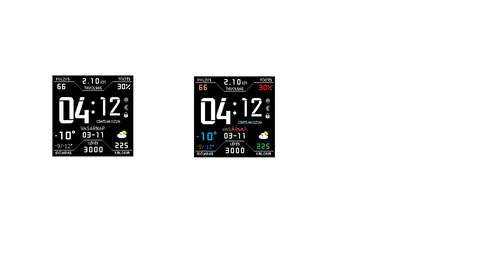

Na azt hiszem vágom.
A kalória legyen zöld, a pulzus világos piros, ha van olyan szín.
A %-os töltöttség helyére kellene egy színváltós akkutöltöttség jelző (olyan színekkel, ahogy írtam), elé lehetne fehérrel a számos %. Ha kiférnek egymás elé, mögé.
A vasárnapot elvileg meg lehet oldani pirossal. Ha nem, maradjon fehér.
A napi max hőmérséklet piros, a minimum kék. Az aktuális hőmérséklet maradhat fehér. (ha jól értettem, az is kivitelezhetetlen, hogy a színe változzon)
A csatlakozva felirat lehetne világos kék, a nincs csatlakozva maradhat fehér.
Így meg tudod csinálni? -
detroitrw #3732 üzenetére
Akkor pl a % maradhat fehér, de a számokat megváltoztathatod, ugyanez igaz a 31 fokra is pl. A fok fehér, de a számokat meg lehet változtatni. Vagy a különböző hőmérsékleti értékeknél is a 0 fok felett lehet piros, alatta kék?
Vagy pl a vasárnapot meg lehet oldani pirosra, a többi meg maradna fehéren? -
detroitrw #3730 üzenetére
Nagyjából erre gondoltam. A jobb oldali. Nem tökéletes, de ezt kellene összehozni.
Annyi, hogy a töltöttségnél a 70% felettiek zöldek, a 30% és 70% közöttiek sárgák, a 30% alattiak pirosak.
Az időjárásnál pedig az aktuális hőmérséklet, ha 0 feletti, akkor pirosas, ha alatti, kékes legyen.
A min hőm. kék, a max. piros.
A napoknál csak a vasárnap legyen piros, a többi maradhat.
A többi szín egyértelmű, a kalória zöld, a pulzus halvány piros. -
