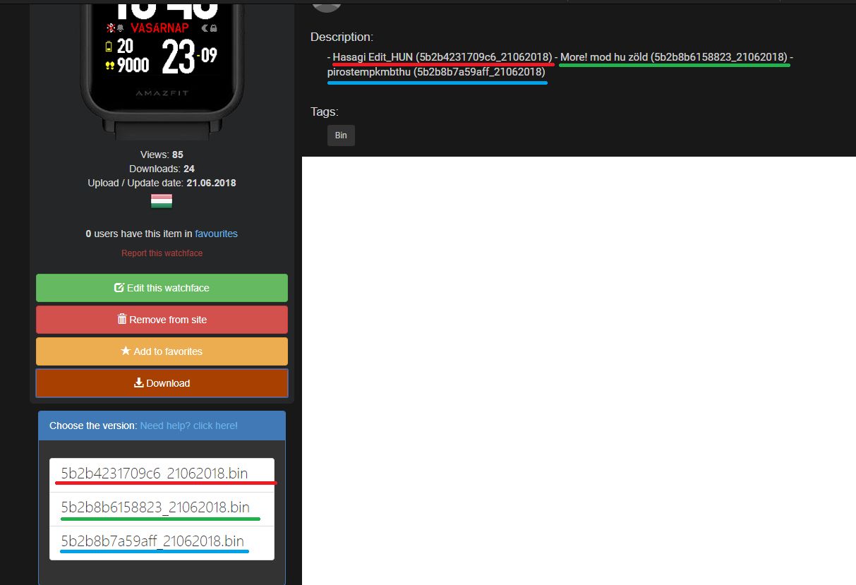

10 kép van s ebből 2 kép 2-2 hónapnevet tartalmaz (egy bizonyos távolságra egymástól)
mivel itt is ugyan úgy működik mint pl. az óra kijelzésénél hogy karakterenként hívja be az értékeket
tehát a 12 óra egy 1-es és egy 2-es képből áll
szóval ha pl 01 -et (január) vesszük akkor behívja a 0-át (jelen esetbe ez a 10. hónap azaz oct.) és e mellé betölti az 1-est (jelen esetbe ez a nov. és jan. -t tartalmazó képet)
itt úgy van megoldva hogy a két érték között (a 0 és az 1 között) -117 -es pixel eltolás van így tud kialakulni az hogy mindig a helyes hónapot jelzi -
ki kell bontani a bin kiterjesztést: klikk (csak simán rá kell húzni explorer-ből a bin fájlt a WatchFace.exe-re)
lesz benne sok kép és json
szerkesztővel megnyitod a json-t és a
"TopLeftX":
"TopLeftY":értékeket felcseréled a "Month" és "Day" szekciónál
sajnos a magyarosításnál marad a fotóbolt ...
megfordítottam a nap/hónapot: klikk
