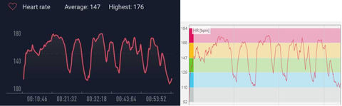

Én ma nagyon pozitívan csalódtam a Bip pulzusmérésében.
Elvittem futni bal csuklón a Bipet, jobb csuklón a Polar M400-at, H7 mellkaspánttal.
Az elején kicsit furán mért a Bip, a GPS-t is először használtam, úgyhogy vagy egy percig kereste a jelet, de utána összeszedte magát minden tekintetben. Az első felében jó szorosra húztam a szíjat, hogy biztosan jól mérjen, de utána eggyel lazábbra vettem, mert kényelmetlenül szorított, de nem lett rosszabb a pontosság.
Futottam 8 km-t egy óra alatt, hol gyorsabban, hol sétálva, hogy változzon a pulzusom. Úgy tűnik, hogy a Bip kicsit lassaban követi le a változásokat, de állandó tempónál gyakran tökéletesen ugyanannyit mért, mint a Polar! Különösen magasabb pulzusoknál volt ez, ránéztem mindkettőre és ugyanannyit mutattak. Tempóváltásoknál is max. 3-4 bpm eltérések voltak, ez nagyon jó szerintem.
Pedig pár napja még én is röhögtem a pulzusos mérésen, meg poénból megmértem a füzetem pulzusát.
Nem tudom, lehet, hogy a pontosság függ attól is, hogy kinek milyen vastag a csuklója, mennyire sötét a szőre, stb.
Egymás mellé tettem a kiexportált HR görbéket, szerintem meggyőző.Elfogadom a sütiket.
Dr.NX
Azt én sem mondanám, hogy "hozza" a sportórát, eladni nem fogom a Polárt, de szebével ellentétben azt gondolom, hogy amatőr célokra elfogadható, használható.
Intervallum edzésnél, fartleknél sem számít azért annyira, ha néhány másodperccel később áll be értékre.
Fogok még mérni ilyeneket, hátha kell neki némi idő, amíg "bekalibrálódik".
Olvastam szebe írását arról, hogy a Bip nála "vakon mért", de én jobban hiszek a saját mérésemnek. Lehet az is, hogy az újabb firmware-ek (V0.1.1.14 van most) jobbak, de ez csak tipp.Elfogadom a sütiket.
