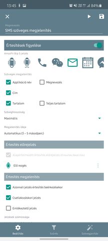

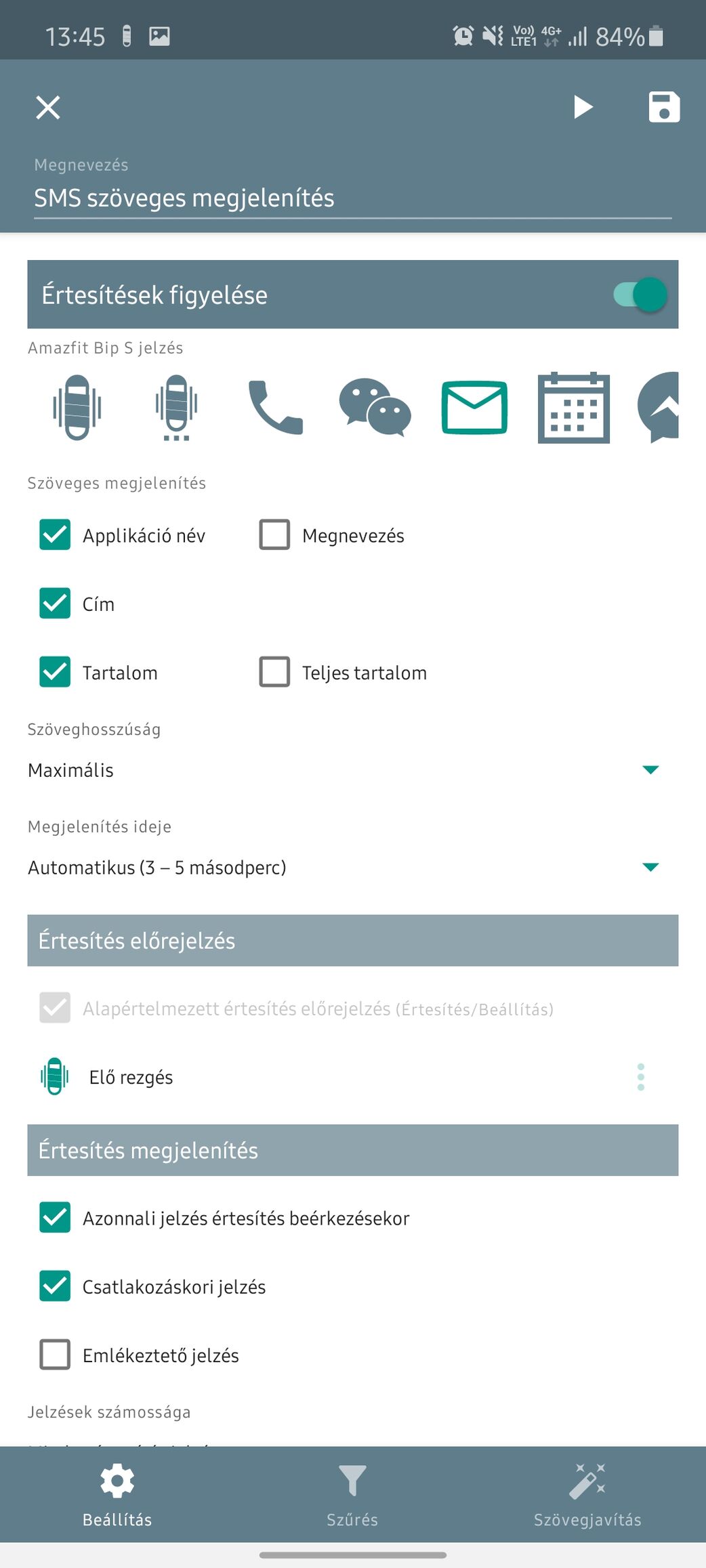

Indítsd újra az órát elvileg a bekapcsoló gomb hosszan nyomva tartva kikapcsolja , majd töltőre rakva bekapcsol utána a notify and fitnessel vagy a gadget bridgel párosítsd ( a párosítás nehezen szokott összejönni) utána a többi már menni fog . Eklektikus a siker ilyen téren, mert volt hogy mifit app háttérben futásával jött létre a kapcsolat és volt hogy anélkül sikerült sokadik próbálkozásra párosítani a GB-vel vagy a N&F alkalmazással .

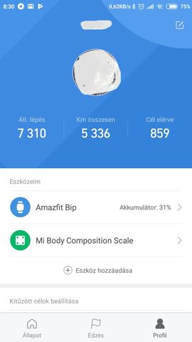

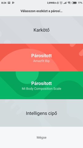

Azért a hülyeséget ne terjesszük. Miért kell olyant beírni amiről fogalmad sincs? Azonos kategórián belül egy eszközzel használható. Karkötő, mérleg, cipő használható egyszerre, de mindegyikből csak egy. Nekem egy BIP és egy Scale 2 van párosítva. Ha másik karkötőt akarok párosítani akkor írja hogy a mostanit előbb válasszam le. Mérlegnél szintén. Cipőt tudnék még hozzáadni, arra nem akar semmit leválasztatni.
