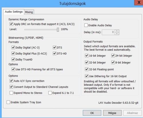

Sziasztok.
Szoftveres kérdésem lenne.
A gépemen Win 8.1 64 bites win van.
Lejátszásra régóta a MPC-HC használom.
HDMI kábellel van összekötve a HM erősítővel amiből megy tovább a TV-be, szintén HDMI-vel.Eddig nem volt gond.
Elindítottam a filmet és az erősítőn megjelent , hogy Dolby Digital 5.1 , DTS.....stb.Tegnap óta viszont ha AC3-as hangú filmet indítok akkor az erősítőn LPCM jelenik meg és szól.
DTS hangsáv esetén nem ír ki semmit és néma marad.Ezek a beállítások.....már régóta :
Szerintetek mi lehet a gond ?
