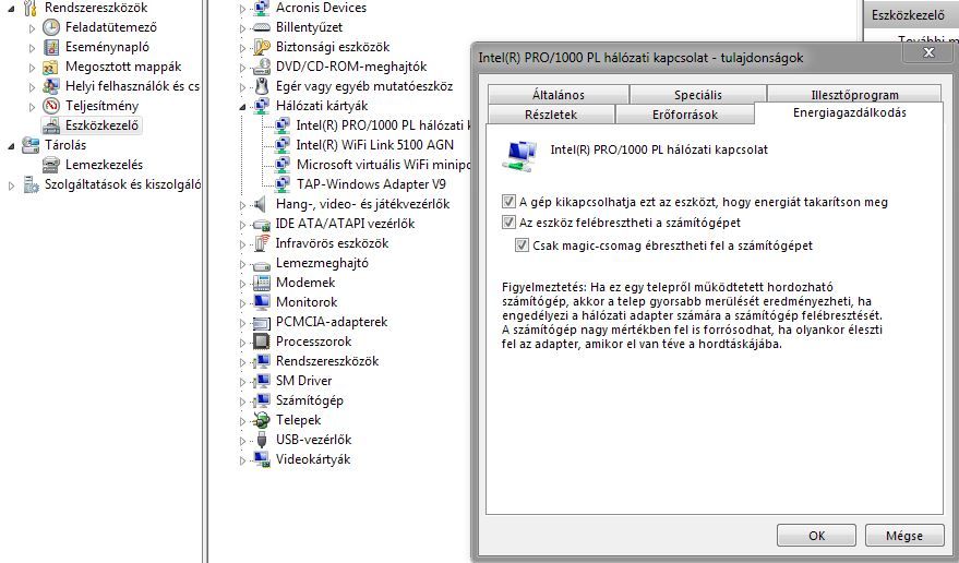

oba
havri1 #34286 üzenetére
nem tudom van e köze hozzá, de azt az egeres ébresztős dolgot kapcsold be... hátha... de annak elvileg csak akkor van jelentősége, ha sleepben van a gép.. de az is lehet, hogy nem
esetleg az energiagazdálkodási beállítások közt nézz szét... rakd teljesítmény-centrikusra és azon belül is nézz szét a speciális beállítások közt hátha találsz valami erre vonatkozót -
oba
havri1 #34284 üzenetére
Lehet csak nem tud felkelni alvó üzemmódból? Vagy nem sleepben van ilyenkor a gép? Ha igen akkor állítsd be az eszközkezelőben az egérnél, hogy fel tudja ébreszteni a gépet.
Ha nincs sleepben akkor passzolom... nekem is egy Samsung tv -m van és nálam ilyen még nem fordult elő. Pedig volt már, hogy kikapcsolta a "monitort' a windows de még nem ment el aludni. Olyankor egy nincs jel üzenet fogad a tv -n ha átkapcsolom arra a hdmi bemenetre. De egér mozgatásra visszajön a kép.
Az is lehet, hogy valami energiagazdálkodási dolog lesz. -
