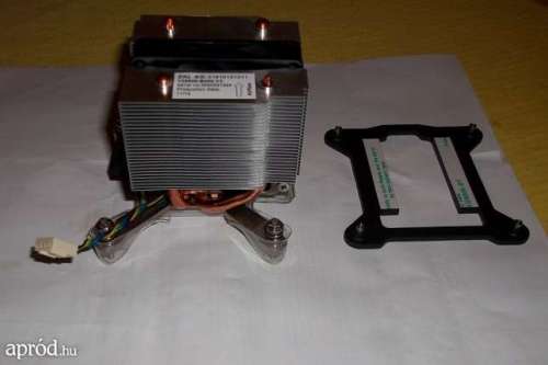

Ha van légmozgás oké, csak pont az a baj, hogy a házon belül nincs. Egy alacsony fordulatszámú 8-as ventilátorral, nekem pl. egy régi glacialtech volt itthon, illetve ezt leszabályozva az asrock lap BIOSában kész is a feladat. 0-255-ig elég finoman be lehet hangolni, szerintem érdemes egy próbát tenni vele. Mondjuk nekem van fölötte egy slim optikai drive is, de nyáron egyébként is betettem volna egyet.
Peak
ja és ha megnézed a neten, ez a doboz szinte teljesen rácsozott, szuper a passziv szellőzése is.
Dave™
20W teljesen passzívan azért nem kevés hőt termel, a CPU mondjuk bírja, de a környékén a kondiknak és egyéb alkatrészeknek nem biztos, hogy jó lesz hosszabb távon, főleg nyáron 28 fokban. Én a J1900 mellé is tettem egy leszabályzott 8-as ventit, ugyanúgy nem hallom 2-3 méterről, viszont -15-20 fokot számít már most is.

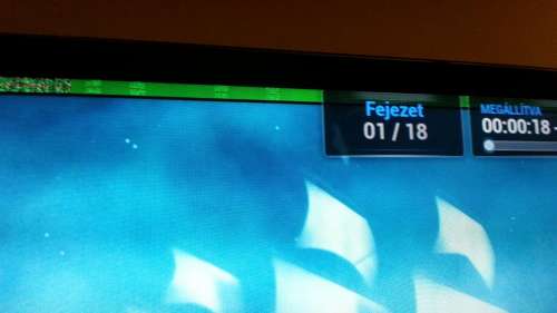

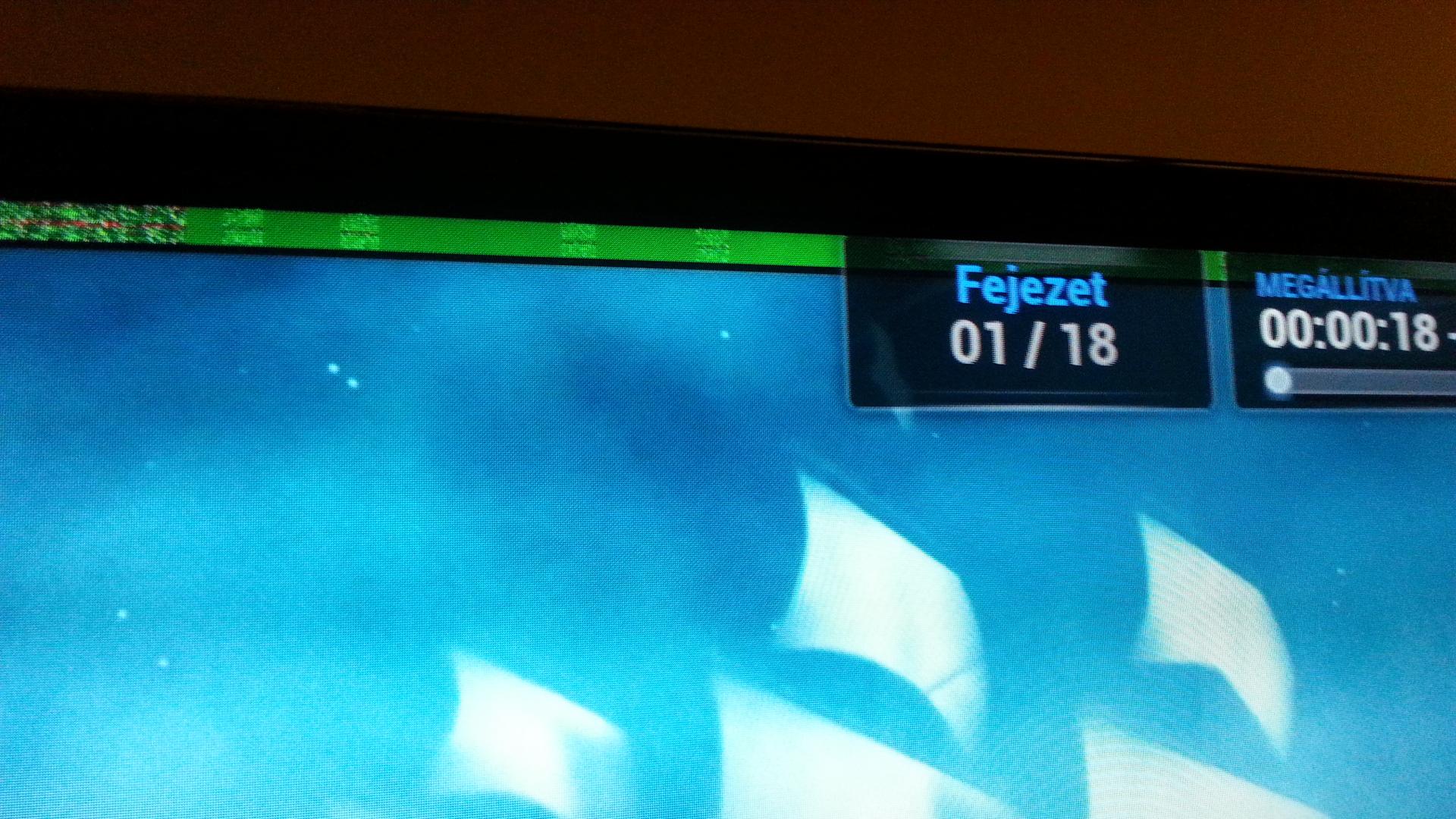

Frankón működik a Kodi (XBMC), de kezd elegem lenni abból, hogy elkezdek nézni egy filmet, majd felénél mondjuk abbahagyom, majd legközelebb eszembe jut, hogy felénél abbahagytam, csak nem emlékszem arra, hogy melyik film is volt. Nincs valami olyan menüpont, vagy menüpont, vagy mod, ami időrendben visszafele listázza a filmeket, legutolsó lejátszás indítás szerint? (670 film van a műsortárban.)
Szomoru vagyok. Egyebkent nem kesziti ki a vga-t, szep is volna, ha filmnezes kikeszitene egy 7870XT-t. Downclockolva 800/1000-re es kemenyen alulfeszelve megy a madVR maxon, hulladek minösegböl szepet varazsolva. Itt feltehetöleg a video konvertalasban van valami eltolva, ami kifekteti a rendszert (tehat, mint jeleztem NEM megy a gpu gyorsitas, 5% körül malmoz a gpu es a proci izzad köhögve, eselytelenül), de nem jövök ra, mi az. Egyebkent nem porno
