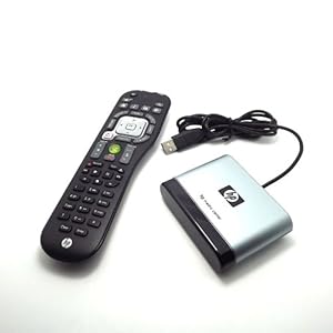

nekem a zold win gomb inditja kodit. ezt hasznaltam: [link], lehet van jobb megoldas is, de nekem tokeletesen megy. be is lehet vele kapcsolni a gepet stb.stb.
mondjuk a hangero fel gomb egyedul nem megy, az lerakja talcara a kodit. sehogy nem tudtam atmapolni kodin belul.
GRaul
Van egy ilyen kütyüm. [link]
Ennek a gombjait nem tudom valahogyan kulon beprogramozni? Pl windows media center gomb nyissa az xbmc.. stb stb -
