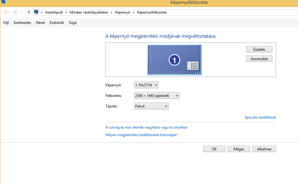

Na moncsi drivert töröltem, és ott volt a listában. Minden happy rákatt, és kikapcsolt a monitor, de vissza már nem. Pc/win restart után ugyanúgy 1024x768-as kép. Eddig is dvi-vel használtam ezelőtt már 3 másik kártyával. mindnél 1280x1024 volt a max felbontás 70 Hz-el.
szab.tam:Egyedi felbontás beállításnál, ha beállítom ezeket az értékeket, akkor kb. olyan mint ha szemüveg nélkül nézném a monitort (összefolyó szín pacák).
