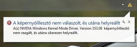

mivel szoktak manapság VGA-t tuningolni?
tesztjelleggel vissza szeretném venni a VGA-m órajelét egy kicsit, hogy lássam, hogy HW hiba okozza TDR-eket, vagy NVIDIA-ék voltak képtelenek megtanulni normális drivert írni...Win10 x64 + GF760GTX
bár idle-ben is csinálja, nem csak terhelés alatt(#52249) MaCS_70 7900GTO-s gépre tettem fel a hétvégén, Win8-as (nem 8.1) driver gond nélkül fölment rá és hibátlanul működik vele.
Lenry
ez minek a hibája? VGA, driver, Windows?
random bármikor elmegy a kép, aztán vagy visszajön a fenti hibaüzenettel vagy nem jön vissza és indíthatom újra a gépet. mivel tudom ezt orvosolni?
vagy ez a jó öreg TDR?

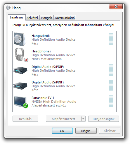

#34322688 #38541 üzenetére
a HDMI kimenettel rendelkező VGA-kon általában igen, van.
a legegyszerűbben úgy tudod leellenőrizni, hogy megkeresed a hangeszközök közt (óra mellett a hangszóróra jobb klikk - lejátszóeszközök)nálam a legalsó, rá is van dugva egy TV
ha van, HDMI-vel kösd össze, a felsoroltak közül csak az visz át hangot.
