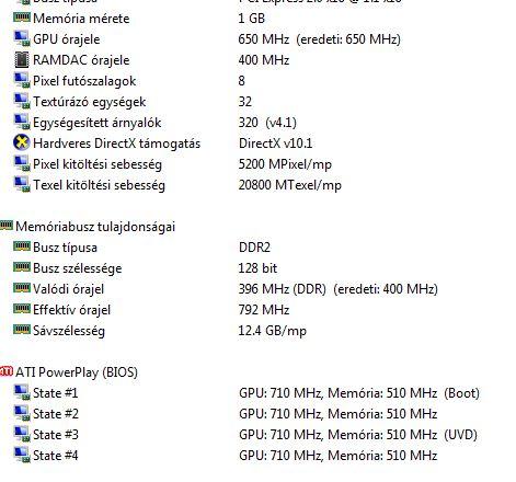

800.henrik
800.henrik #32842 üzenetére
Beírtam a biosba is, de nem működik a power play:
Mindig 650Mhz-n megy a GPU...
regener
800.henrik #32840 üzenetére
Sapphire TriXXX progiban talán van ezis.
VoidXs
800.henrik #32838 üzenetére
Ja tényleg, ezek csak nVidia kártyákat adnak ki. Nem tudom, hogy az ASUS-nak, vagy a Sapphire-nak van-e ilyen cucca, de elvileg ezeket is meg lehet buherálni AMD támogatásra.
VoidXs
800.henrik #32836 üzenetére
EVGA Precision X vagy MSI Afterburner. A kettő egyébként full ugyanaz, csak mások a színek.
VoidXs
800.henrik #32815 üzenetére
Túl nagyot húztál rajta, nem volt stabil.
