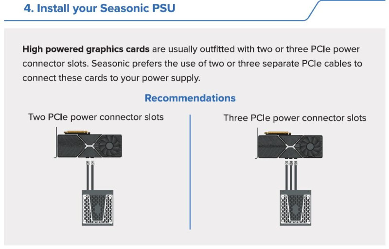

Ha a táp kézikönyvébe az van írva, hogy ne egy kábelen vigye a user a 2x8 pin-t, akkor gondolom csak a jogi osztály mossa kezeit, mert az R&D osztály kitesztelte és nem gyulladt ki?
Erre válaszoltam hogy röhejes. Egy kábelről tápolva vagy kettőről, tök mindegy, ha leég. Érted a poént? -

Nem a kanóc szokott leolvadni. A csatlakozások szoktak elmelegedni, ami a 12VHPWR esetében ki is ütközött. Ha a táp kézikönyvébe az van írva, hogy ne egy kábelen vigye a user a 2x8 pin-t, akkor gondolom csak a jogi osztály mossa kezeit, mert az R&D osztály kitesztelte és nem gyulladt ki?
Szarkazmus nélkül kérdezem mit gondolnak erről a gyártók vajon? Mert pl. a Seasonic 12VHPWR kábele 600 Wattra van minősítve, de ugyanakkor két 8 pin-es csatlakozó van csak rajta és a Sense pin-ek közül is csak kettő van bekötve. Szabvány szerint ez eddig csak 300 Watt. -
