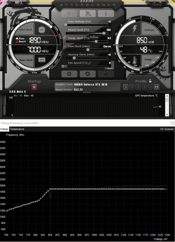

User error, ami miatt eredetileg írt, igen, mert szarul van/volt beállítva az AB. -
Grave_444
Werkly #89534 üzenetére
Persze, keverjük ide az AMD-t, hogy ott ez is jobb.
User error nem kártyafüggő.Korábban leírtam szájbarágósan. [link]
Annyi a lényeg, hogy ha egyenes a grafikon az apply után megnyitva is, nem lesz gond.
Olyan lehet, hogy pl beállítod 1900MHz-re és fel-le fog módosulni kicsit, tehát lehet 1890MHz lesz vagy 1905 stb.. Úgy vettem észre vannak fix értékek, amikre beáll.
Ettől függetlenül, ha jól csinálod idle ugyanúgy leveszi a feszültséget és az órajelet is.Küldj egy gépet róla.

traktorgumi #86963 üzenetére
Tennél fel képet a beállításról, illetve a felpörgésekről is?
Nem terheli meg olyankor semmi, ha felugrik? Mi a pontos típus, idle fan stoppos lenne?
