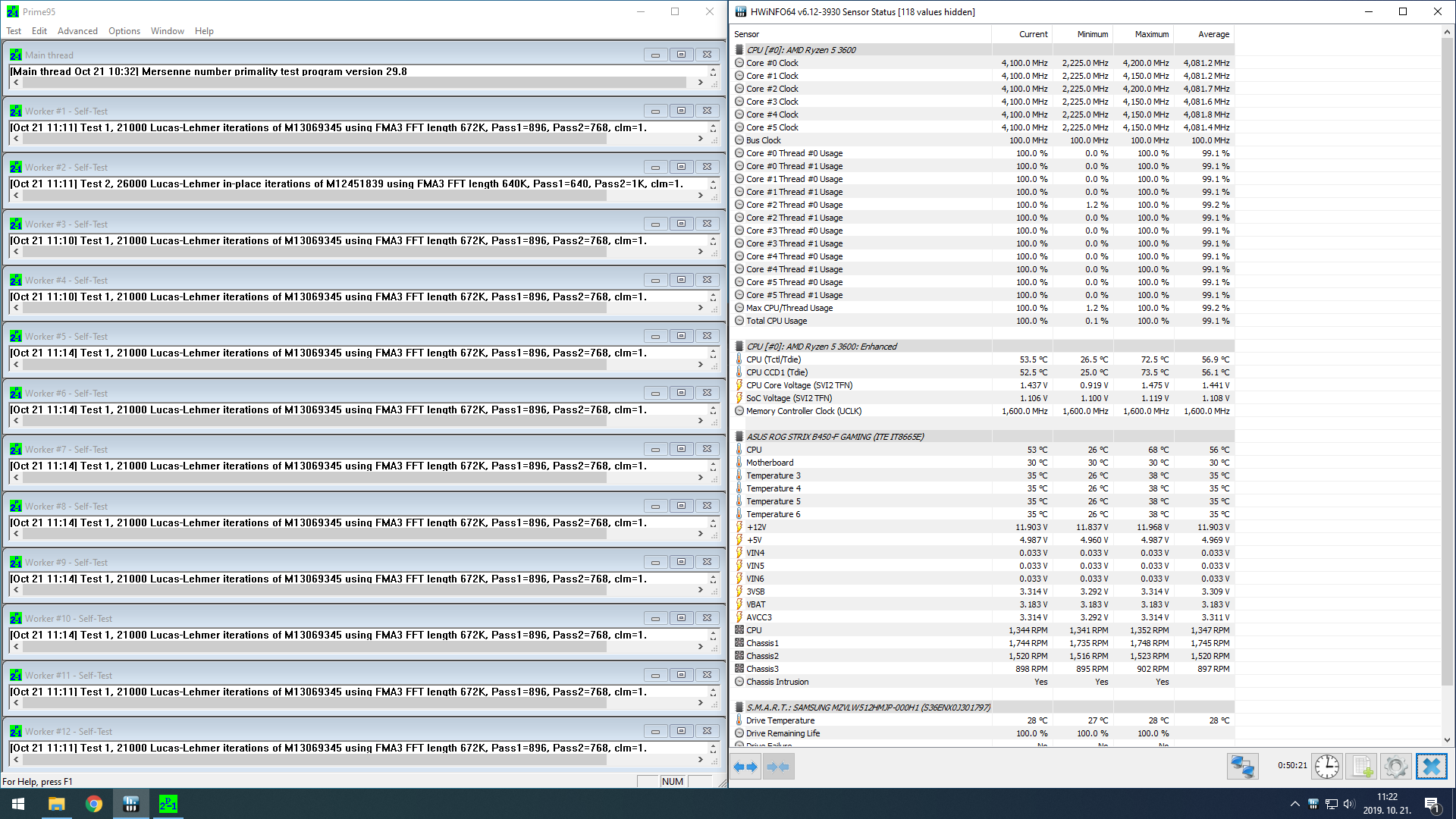

Hőfok értékeknél nem teljesen világos számomra a dolog. Szinte biztos vagyok benne, hogy a Cpu-bol kiolvasott Tctl/Tdie bár nem független a valós hőmérséklettől teljes egészében, high current loadnál módosított értéket ad. Kissebb terhelésnél szépen együtt futnak a lap által közölt Cpu temp-pel, de ahogy megkapja a fullos terhelést, instant egy jóval magasabb értéket kapunk a cpu "szenzor"-tol. Ha megnézzük szép, Aida által rajzolt grafikonon, látszik, hogy az egyik görbe egy hihető, egyre lassabban növekvő hőfok értéket ad, a másik instant eléri a max értéket majd egy "derékszöggel" egy pillanattal később már stabilizálódik is. Nagyon nehéz elhinni, hogy bárminek valóban így alakulna a hőfoka.

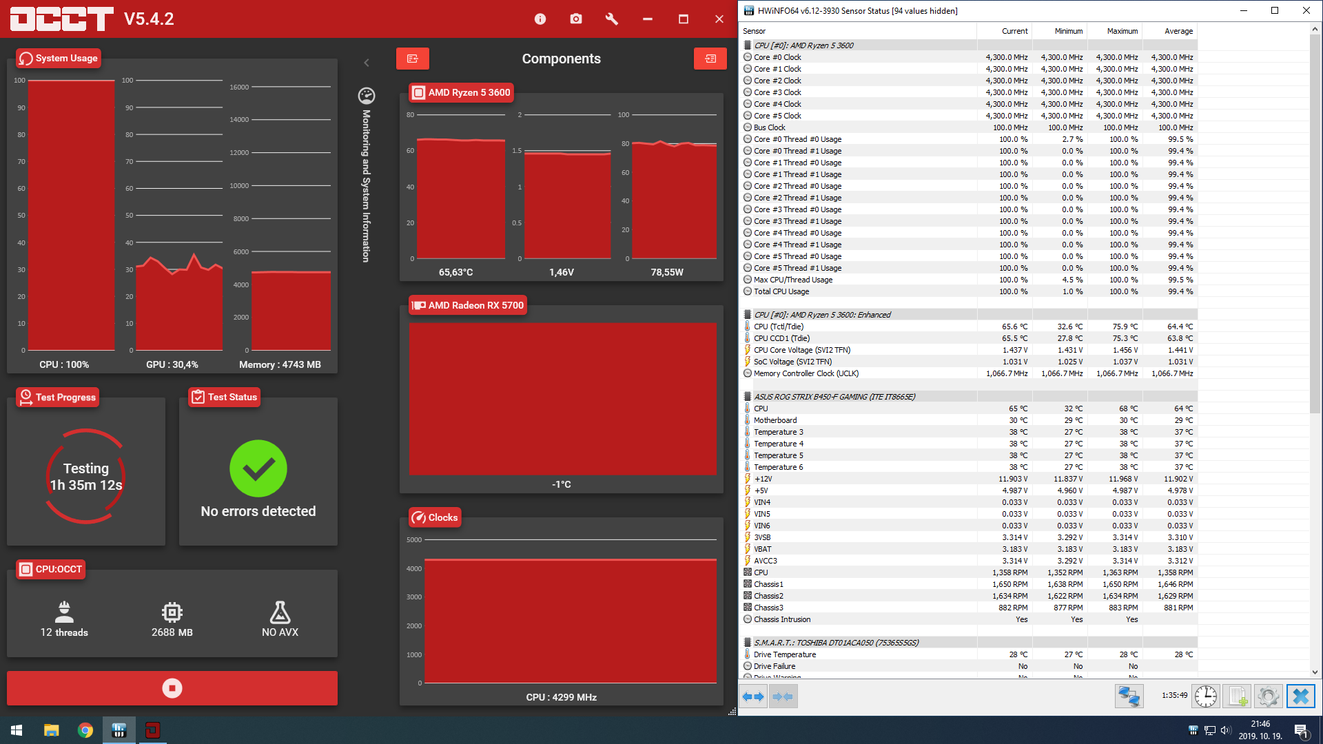

Ma volt időm így elkezdtem vágni a soc feszből...
(3600CL14 fast preset subokkal // 1,439V mellett.)
1,005V kapufa, 19 perc után hibát dobott a memtest (RyzenDC-HCI 5000%)
1,025V -//- , 48 percnél hiba... (pedig már azt hittem)
1,046V úgy néz ki ez a legalja nálam soc-ban.. már 2 órája fut hiba nélkül. -

Nézd végig csak az aktuális oldalon található screen-eket. Több user, több tesztje, különböző cpukkal és hűtésekkel. A max hőfok hogy, hogynem mindenkinél 70 fok körül alakul.
(kivétel ez alól bármilyen fixált órajeles setup, ott nyilván nem tud játszani ezzel) -

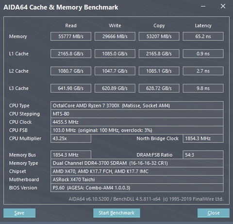

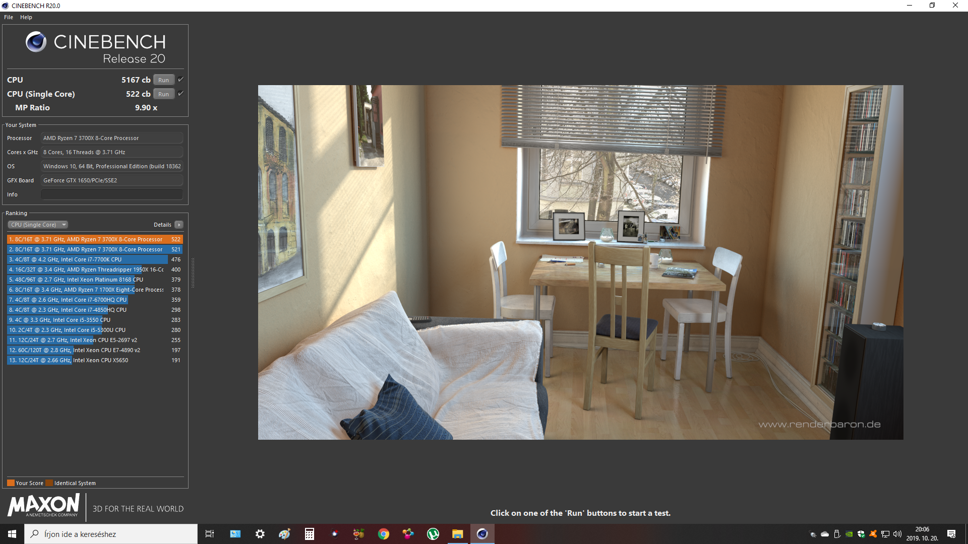

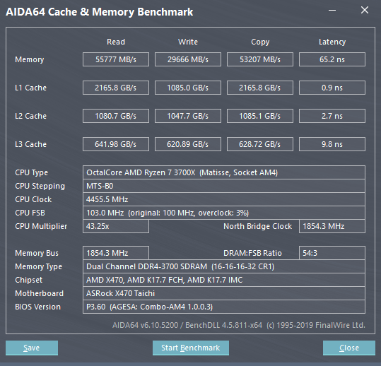

Na mindegy visszamentem 100-ra, most ez lesz szerintem a fix tuning.
43.25x100 1.328V-ra allitva.
Igy a valos orajel 4317, es terheles alatt CB20-ban 1.28V-ra is lement a fesz, es alig 70 fokos a proci.
Meg tesztelgetem stabil-e ha nem akkro kicsit emelek az LLC-n. -

Ha az FSB-t 100-rol 101-re rakom a bios nem latja a SATA SSD-t -

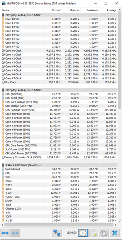

Rendeltetésszerű működés ! Így védekezik a továbbmelegedés ellen.

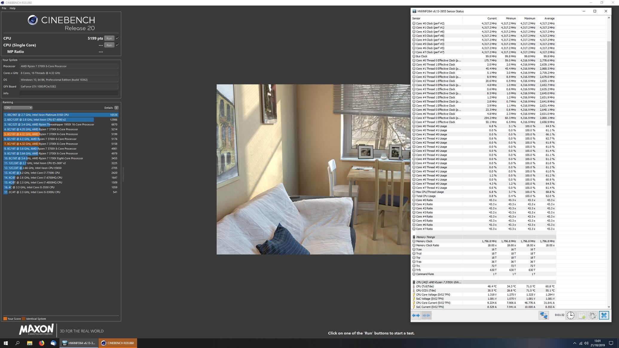

Miota az uj HWinfot hasznalom azt vettem eszre hiaba vannak a limitek kilove biosban es a procimax 70 fokos CB20alatt , ahogy megy a teszt folyamatosan veszi vissza 2-3 MHz-enkent a procit..ahogy halad a teszt szepen megy le az orajel, a vegere egy jo 20 MHZ-el alacsonyabbat mutat mint kezdeskor. PBO-val
